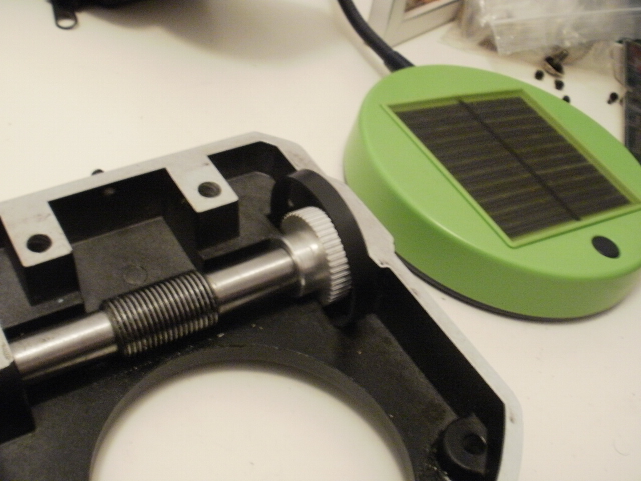

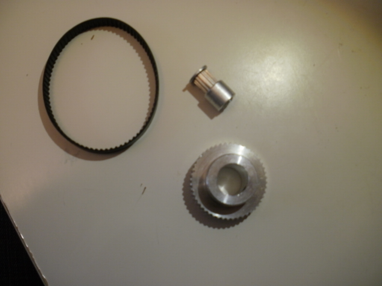

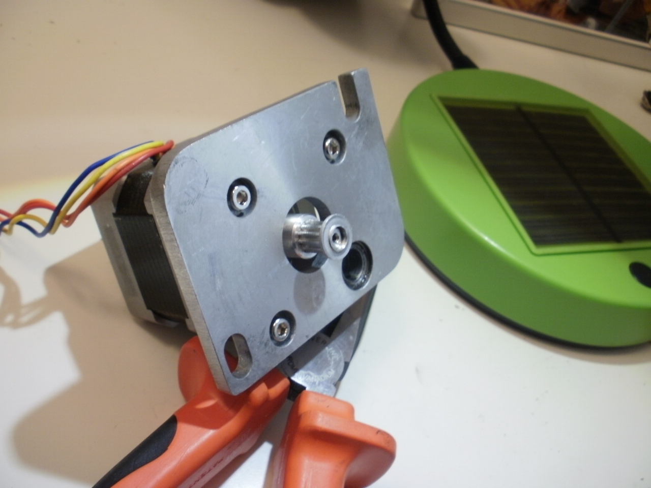

toate materialele le-am cumparat de aici:
http://www.motionco.co.uk/
raport 48:12 (utilizabil numai prin eqmod), curea 6mm
Practic am facut exact aceeasi modificare ca cea prezentata pe forul stargazerlounge:
http://stargazerslounge.com/diy-astronomer...ation.html
La pagina 4 poti sa vezi graficul lui. Al meu inca nu a ajuns asa Smile Practic, eroarea periodica nu scade (in afara de eliminarea contributiei de la roata de trabsfer care dispare), insa devine mai "periodica" si mai usor de eliminat prin PEC.
Cateva poze ale mele de pe parcursul "montajului". Partea cea mai complicata a fost instalarea motorului. Pana la urma, a trebuit sa intorc invers placa pe care este montat ca sa am mai mult spatiu de manevre spre interiorul curelei, dupa care am profitat de forma eliptica a celor doua gauri de fixatie ca sa il tensionez spre exterior
