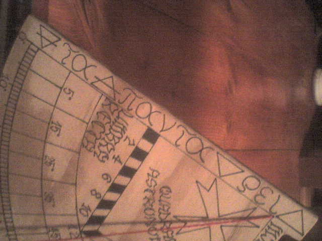

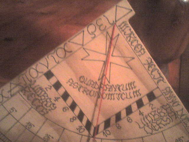

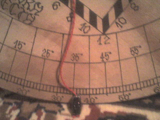

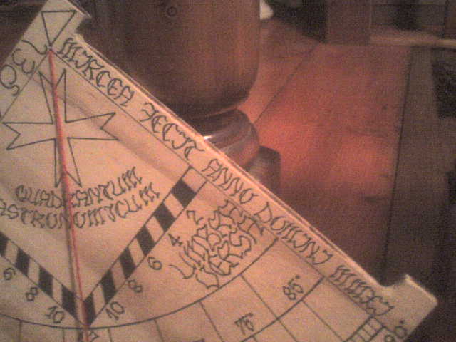

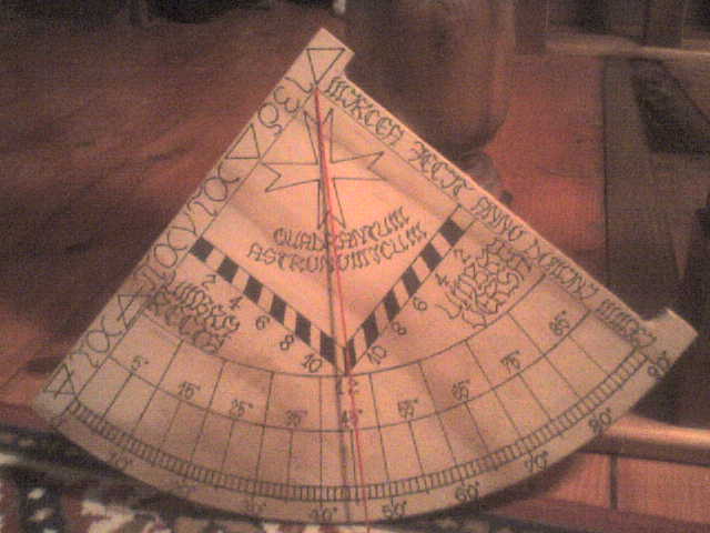

Va prezint ''Quadrantum astronomicum'',un quadrant cu raza exterioara de 300mm,realizat din placaj multistratificat cu grosimea de jumatate de tol (12.7mm).
Trasarea profilului am realizat-o cu compasul mare dintr-o veche trusa de desen tehnic iar decuparea am realizat-o cu un asa numit ''ferestrau pendular''.
Gradatiile, copiate dupa sablon lipit tehnologic, ca si toate celelalte inscriptionari sunt realizate manual cu tus de desen tehnic pe lemnul pregatit prin slefuire fina.
Pinulele au un diametru de 2mm si sunt realizate prin gaurire in bosajele din partea superioara.
Firul cu plumb este realizat din fir de lana rosie avand ca greutate un plumb de pescar de 15 grame.
In pozele de calitate nu prea grozava,vedeti detalii ale inscriptionarilor:
-pe raza pinulelor scrie ''Mircea fecit Anno Domini MMXI''
-pe raza libera scrie in greaca ''ta panta rei''/citat din Heraclit din Efes,intercalat cu simbolurile hermetice pentru ''pamant,apa,aer,foc''.In rest am utilizat peste tot litere gotice.
-intr-o alta poza vedeti detalii ale patratului umbrelor ,patratul acela vargat si la care va sfatuiesc sa priviti cu respect.El a fost folosit in Evul Mediu pentru dirijarea tirului catapultelor care aruncau asupra cetatilor asediate bolovani de zeci ,uneori sute de kilograme greutate
-iar in alta parte vedeti detalii ale gradatiei principale ale ''Qudrantum astronomicum''.
Qudrantul este in ''probe tehnologice''.Astfel am constatat ca pinulele de 2mm diametru sunt prea mici,chiar si stele foarte luminoase precum Arcturus sau Altair fiind foarte greu de tintit.
Inca nu am aplicat straturile protectoare de lac.
Pentru firul cu plumb,am determinat lungimea optima,care este raza exterioara a quadrantului plus 3 pana la 5 mm.
Dupa primele teste pe Arcturus si Altair,estimez ca voi putea obtine o precizie de citire a pozitiilor de 1/3 sau chiar 1/4 grade.

MesajTrimis: 28 Iun 2011 11:52 Download mesaj
Superba manufactura Mircea, felicitari !
Intrebari:
Cat timp ai lucrat la el ?
Se poate folosi din mana sau necesita fixare definitiva pe stalp/alt suport (ma gandesc ca precizia ar fi mult mai buna...) ?

Laurentiu
Multumesc pentru apreciere!
Nu mi-am notat timpul dar apreciez undeva intre 20 si 30 ore de manopera.
Impartasim aceleasi ganduri.Quadrantele au fost folosite din mana timp de multe secole.Dar deja in epoca pre-telescopica au fost folosite de pe o montura,de catre Tycho de pilda.Deocamdata il folosesc din mana dar ma gandesc la o prindere pe spate,cu piulita T pentru lemn ,pentru a putea folosi quadrantul de pe trepied.

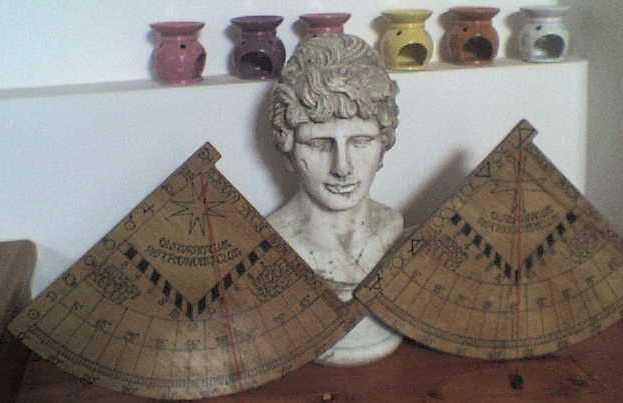

MesajTrimis: 08 Aug 2011 20:46 Download mesaj

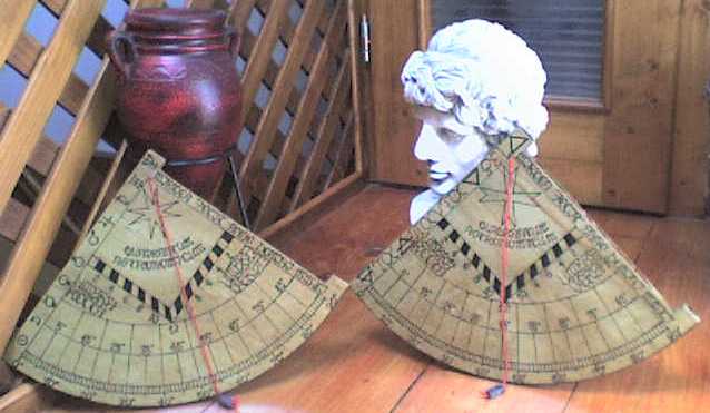

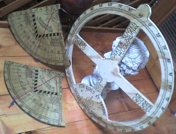

Am finalizat cele doua quadrante,tehnic similare,diferind usor doar prin ornamentele inscriptionate.
Pinulele au fost modificate la ambele la un diametru de 3mm ceea ce mi-a permis, in testele sumare pe care le-am facut ,sa vizez cu usurinta stelele de pana la magnitudinea 3 mv.Greutatile firelor cu plumb sunt chiar plumbi de pescuit de 15 grame si care au marele avantaj ca sunt gauriti longitudinal ,ceea ce usureaza atasarea firului.
Raza activa a quadrantelor este de 250mm,dimensiunile de gabarit sunt cele ale unui sfert de cilindru scund cu razele de 280mm si inaltimea de 12.7mm data de placajul multistrat folosit ca materie prima.Divizarea este executata la grade intregi ,un arc de un grad avand lungimea de 2.18mm.Precizia de citire atinsa cu usurinta si fara antrenament este de o treime de grad,cu perspective reale de a fi imbunatatita la un sfert de grad.
Aceasta s-ar traduce la o precizie de pozitionare a navei in latitudine geografica de aprozimativ 31 km,adica de 20 de mile marine.Sunt perspective reale de a imbunatati precizia de citire la un sfert de grad deci la o pozitionare in latitudine cu o precizie de 23 km ,deci aproximativ 15 mile.
Inscriptionarea-divizarea a fost efectuata manual ,intai cu creion-verificare-retusare,apoi cu tus negru de stampile,urmata din nou de verificare si retusare.
Finisarea a constat in slefuirea fina inainte de inscriptionare-divizare ,apoi in baituirea cu un lac sintetic pentru evitarea apei din baitul traditional,incheindu-se cu lacuirea cu lac incolor.
In una din poze puteti vedea cadranul unui alt instrument arhaic de navigatie,un astrolab maritim.Astrolaburile maritime au servit ca si quadrantele la masurarea altitudinii astrelor,indeosebi cea a stelei Polaris in scopul determinarii rutei de navigatie.Astrolaburile s-au extins si au inlocuit bastoanele lui Jacobi,mai putin ergonomice.Cadranul este trasat,inscriptionat si decupat complet.Urmeaza verificarea si retusarea,baituirea si lacuirea.Precum si confectionarea alidadei cu pinule.

MesajTrimis: 08 Aug 2011 21:25 Download mesaj
Piese de colectie.
Felicitari pentru manufactura.

MesajTrimis: 09 Aug 2011 12:46 Download mesaj
Felicitări pentru realizarea unui quadrantum astronomicum. Vreau totuși să fac o să mică adăugire: precizia este mai bună. La citirea unui sfert de grad, precizia este (pe suprafața terestră) de 27,78 km. Respectiv 1852 m- cât are arcul de 1' pe suprafața terestră (mila marină) x 15' (sfertul de grad) = 27 780 m. Desigur considerând că instrumentul este construit ideal, iar trasarea și citirea unghiurilor s-a făcut fără erori.
Amintim că celebrul Tycho, reușea cu instrumentele sale să determine poziția aștrilor cu precizia de 1'- celebrul său catalog cu poziția a 777 stele
