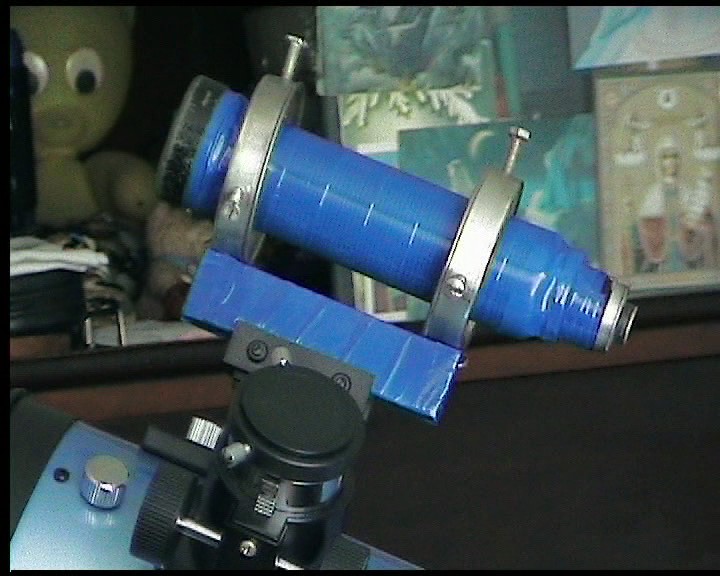

Mi-am facut o luneta cautatoare 6x30 cu un camp vizual masurat de 8 grade si o magnitudine limita in jur de 8.

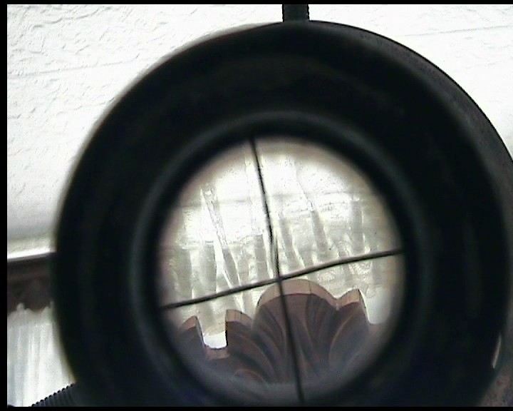

Obiectivul de 30 mm cu celula lui si trunchiul de con impotriva luminii parazite, impreuna cu ocularul de tip Kellner si tubul portocular provin de la un binoclu Carl Zeiss Silvarem 6x30, caruia i-a ramas doar un ocular teafar. La ocular am pus un reticul din doua fire de liță de 0,1 mm. Nu e perfect, dar imi furnizeaza un centru de referinta.
Tubul e de la un spray deodorant subtire cu capetele oleaca adaptate ca sa intre fix tubul portocular si celula obiectivului. Chiar daca pe interior e cam lucios, imaginea e acceptabila.
Cele doua inele sint facute din capacele de tabla de la candele din alea din plastic rosu. Sint fixate de baza din lemn cu holsuruburi, iar cele 6 suruburi de reglare sint M3.
Sistemul de fixare pe tubul telescopului provine de la un Red Dot Finder functional, dar care nu-mi era de prea mare ajutor.
Tubul cautatorului si baza din lemn le-am invelit in banda izolatoare albastra pentru a fixa mai bine celula obiectivului si portocularul si pentru o oarecare protectie, dar mai mult ca sa se asorteze cu telescopul de la Sky-Watcher... Cool
Pe ansamblu este foarte util, isi mentine suficient de bine paralelismul cu tubul si e incomparabil mai bun fata de lunetica aia 5x24 cu care vin telescoapele mici chinezesti.
Cautator 6x30

Reticul cautator

Foarte fain ținând cont de ce materiale ai folosit! Încearcă să pui fire de păianjen în loc de liță. Firele de la marginea pânzei, cele de sprijin, sunt "ranforsate" și nu sunt lipicioase, sunt și destul de rezistente ca să le poți manevra. Când eram elev mi-am petrecut ore în șir studiind păianjenii și am descoperit cum ajung ei dintr-un loc în altul dintre 2 grinzi fără să ocolească. Eliberează un set de fire extrem de subțiri care plutesc orizontal și sunt purtate de curenții de aer. Când se lipesc de ceva, păianjenul le strânge mergând pe ele. Firele individuale sunt lipicioase, după ce le strânge împreună nu mai sunt. Fiind un material prețios, păianjenii mănâncă pânza veche deteriorată, chiar și pe a altor păianjeni.

Binoclul Zeiss 6x30 a fost primul meu instrument, primit prin 1982, care m-a ajutat la invatarea cerului. Cu el am vazut prima cometa, Halley in '85, dar si prima (si singura) cometa - Levy 1990c - vazuta intamplator in '90 fara sa stiu de ea. Deoarece nu mai era utilizabil ca binoclu si pentru ca optica voiam s-o mai folosesc, am facut cautatorul. In felul asta vechiul binoclu ma insoteste in continuare printre stele... Hopa, cred c-am luat-o pe ulei... Embarassed
Erwin, daca pe viitor voi considera ca am nevoie de un reticul mai bun, o sa-ncerc si varianta cu firul de paianjen. Interesant offtopicul... Wink
