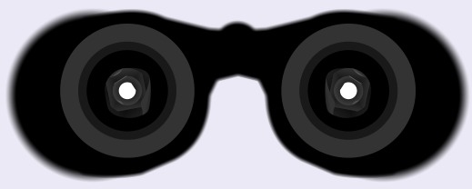

ziua buna! recent am cumparat un binoclu celestron nature 10x50 porro / bak4 / fully multi coated. din prima am remarcat ca imaginea pe timp de zi are, in partea de jos, o reflexie in forma de semi-disc, o lumina care n-ar trebui sa fie acolo. in jurul semi-discului exista un spatiu de claritate, fara reflexie. se vede prin ambele tuburi la fel, iar cu binoclul intors se intimpla acelasi lucru (reflexia ramine tot spre pamint, in partea de jos). problema apare - sau e mai usor vizibila - cind in cimpul vizual am orizontul (adica include obiecte de la sol dar si cerul). cind in fundal nu este decit cerul sau doar pamintul, problema nu se manifesta. nici noaptea, la observatii astro, nu o vad. reflexia respectiva pare sa fie, deci, lumina cerului.
este normal comportamentul asta la binocluri sau e doar un "feature" pentru cele mai ieftine? se poate corecta cumva? are rost sa-l trimit la magazin sa mi-l inlocuiasca? includ o imagine pentru o mai buna intelegere a problemei. multumesc!
reflexia indicata de sageata portocalie

Am facut testul cu tuburile de carton. Lungimea lor in afara obiectivelor am variat-o intre ~4-8 cm. Din pacate rezultatul a fost doar partial pozitiv, adica a diminuat oarecum reflexia respectiva, dar nu a eliminat-o. Sa zic ca a ajutat 30%.
Uitindu-ma la "exit pupils" am observat ca nu-s perfect circulare, iar pe linga ele apar reflexii din elementele din interiorul tuburilor. Desi inetrioarele sint negre, sint destul de lucioase si lumina sare din ele. Din pacate nu am un alt binoclu (mai bun) pentru comparare. Treburile arata cam asa:

Mie-mi miroase a prisme de...... "ciocolata" Very Happy
Voua nu?

Doi bani d-ai mei:
"Ciuntirea" aia e din cauza ca una din prisme obtureaza o parte din fascicolul de lumina de la obiectiv. Daca nu e pronuntata vignetarea (si nu pare din poze) nu e o hiba prea mare. Cat timp partea luminoasa a pupilei acopera toata partea circulara e ok; o forma de romb ar fi indicat prisme BK7, aici nu pare sa fie cazul.
Cat despre 'semiluna', nu stiu ... par sa fie reflexii parazite dar nu stiu ce elemente le produce. Din experimentul tau pare sa fie din cauza interiorului care mai reflecta lumina: 'parasolarele' reduc efectul deoarece nu mai lasa razele de lumina sa intre la unghiuri mari fata de axa optica; razele mai stranse pe axa optica nu ajung sa se reflecte de peretii interiori.
Aveai cumva o sursa de lumina in spatele tau? Daca exista spatiu intre cupele de cauciuc ale ocularelor si ochi (si exista, mai ales spre coada ochiului si daca ocularele au cupe cilindrice) si ai lumina in spate, lentilele ocularelor reflecta lumina din spate in ochi.

Dupa noile incercari observ ca reflexia nu provine de la lumina din spate, reflectata de oculare. Se intimpla si daca am fundal inchis. Am mers mai departe si am infasurat zona ocularelor cu un tricou ca sa ma asigur ca nu are pe unde patrunde lumina, dar reflexia era prezenta in continuare. Uneori e atit de puternica incit imaginea are mult de suferit. Constat ca are legatura si cu unghiul la care tin binoclul (fata de orizontala) si cu distanta ochiului fata de oculare. Cu cit sint mai departe, cu atit reflexia e mai puternica. Binoclul are eye cups reglabile, iar eu le folosesc `deschise' (pozitia normala pentru persoanele care nu poarta ochelari).

Cind ma inclin spre dreapta sau stinga, semilunile "aluneca" in partea de jos a imaginii. Mai departe am vazut ca, privind la ceva distanta in lateralul soarelui (la apus), reflexia apare in partea opusa a acestuia (tot in lateral, partea opusa, culoarea rosiatica). Deci se confirma ca reflexia apare in partea opusa sursei de lumina si chiar are culoarea sursei (cind e vorba de cer, reflexia e alb-albastruie, cind e vorba de soarele la apus, e portocalie).
Mesaje: 3014
MesajTrimis: 01 Sep 2011 21:09 Download mesaj
Reflexia in forma de semiluna are legatura directa cu curburile de la lentilele ocularelor.
Ca un vechi si indaratnic 'sodomizator ' Very Happy de lentile , aproape ca pot paria pe chestia asta.
Da afara un ocular si probeaza cu un altul diferit , dar cam cu aceeasi focala.
