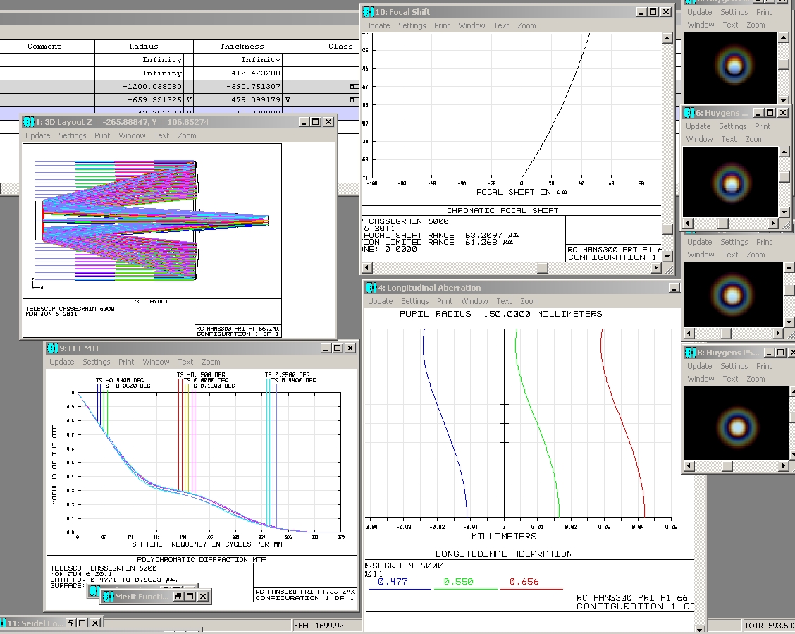

Facand astrofotografie in ultimul timp am cautat sa vad ce instrumente ar mai fi utile in afara de refractoarele mici 80-120mm si clasicul Newton 150mm-200mm f/5.
am facut simulare pentru un RC de 300mm ce ar iesi cu un tub optic de 550mm f/5.6
problema principala este primara parabola trecuta un pic de -1 ce ar fi la f/2 .
sistemul acesta l-am facut ca ruda SC de 250mm f/5.6
ce au in comun este lentila de corectie si ca la orice RC supra parbolizarea la oglinda sferica facuta din lama Schmidt sau doar din primara.
spotul practic e lipsit de coma chiar si in coltul cipului de la DSRL 22/15mm

Foarte interesant? Exista secrete pe care nu ni le spui? Lentila de corectie din ce material e si ce caracteristici are? Smile
