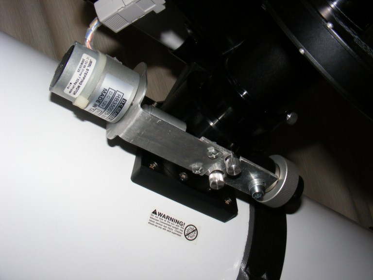

Imi permit sa intervin fiindca sunt in posesia unui motofocuser de la LUNATICO ASTRONOMIA. Pentru ca l-am luat pe bucati (motorul si controlerul separat), am prins motorasul pe focuserul telescopului intr-un punct (un surub) intr-o gaura existenta deja, libera si filetata pe deasupra si e absolut suficient, pentru ca in partea opusa motorul este prins solid de axul focuserului printr-un tub adaptor (vezi http://www.astronomy.ro/forum/files/dscf0390_1600x1200_100.jpg). Practic surubul respectiv doar impiedica motorul sa se rasuceasca si atat. Iar ca sa prinzi cu mai mult de un surub motorul de focuserul meu (situatie particulara, desigur), ar fi trebuit sa gauresc focuserul si sa fac un filet in gaura, lucru care nu indraznesc sa il fac tinand cont ca e o piesa extrem de fina si pana la urma pretioasa.
