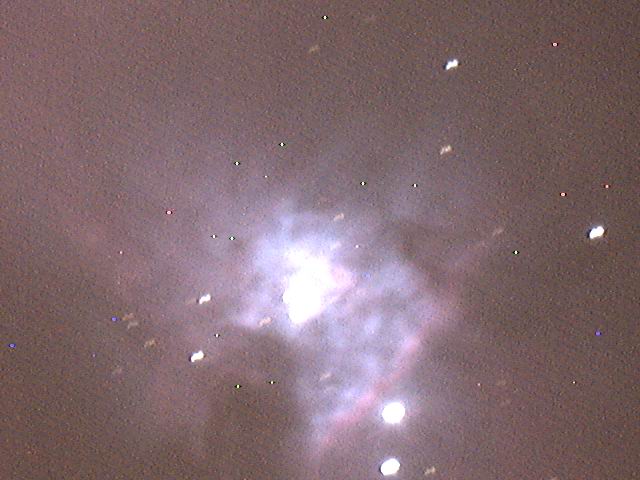

Din cate m-am jucat eu cu webcam-ul in prime focus am inteles ca pentru expuneri cat de cat mai lungi la o focala de ~ 1m si peste ESTE NEVOIE de ghidaj (a se traduce autoguider). Eu zic sa continui cu 300D -ul si sa rezolvi inconvenientele- de ex daca trage telescopul intr-o parte poti sa faci o contragreutate etc . Daca stai bine cu $$ atunci Robert o sa-ti faca o "configuratie" buna pentru astrofoto cu 300D -ul . In privinta CCD-urilor - ele sunt racite asa ca au tendinta de acumula condens pe chip - problema este foarte serioasa si iti limiteaza numarul de seri in care poti sa faci astrofoto cu cipul racit. Stiu un tip din N australiei care nu a folosit DELOC racirea pentru ca nu putea din cauza umiditatii din aer. Uita-te la poza , 15 secunde pe Astro 5 neghidat si e miscata bine ...
