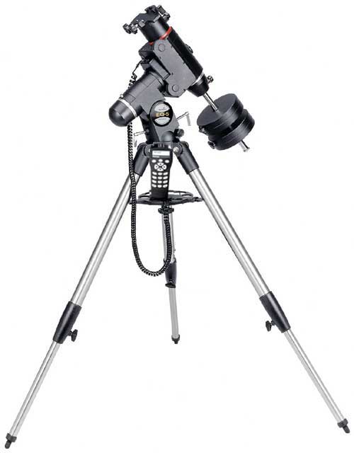

Am citit atent acest topic si am ajuns la concluzia ca, pentru astro photo importanta mare are montura pe care este instalat instrumentul optic.
Deci;
Am cautat pe net in linkurile postate pe acest topic, precum si in alte sit-uri si am gasit asa ceva :
HEQ5 Pro SkyScan SUPER HEAVY-DUTY EQUATORIAL MOUNT
&795.00
Mentionand ca vreau sa folosesc telescopul pt astro photo si greutatea monturii nu conteaza, la fel si cea a telescopului, ( tre' sa aiba functia Go To) pt o mai usoara orientare si desigur mentionand ca vreau sa folosesc un DSLR Canon EOS 300 D cu adaptoare, ce telescop Refractor imi sugerati, intre 1000 - 1500 Euro care sa se preteze la astro photo de calitate?
As prefera unul cu deschiderea cat mai mare si " Eyepiece Format = 1.25 Inches "
Montura la care m-am oprit este mai jos iar sugestiile pentru telescop tinand cont de cele relatate mai sus le astept de la voi.
multumesc anticipat.

TeleVue, Takahashi, William Optics si Astro Physics (una dintre firme)
Daca dai un google o sa vezi si preturi si calitate. Dupa mine ceva mai bun nu exista ca si refractoare. In foto apertura nu esta la fel de importanta ca si calitatea optica.
Si ca pont iti recomad sa iti iei o montura care accepta autoguider si sa iti cumperi si un autoguider, asta daca vrei sa faci treaba serioase.
Numai bine!

Am mutat Topic-ul aici, ca in primul punct vorbim de monturi.
Ca sa raman la punct, o montura HEQ5 Pro cu GOTO se poate folosi bine a face astro foto.
Acum tu zici ca vrei sa folosesti un Refractor pentru fotografii, ar fii mai bine a folosi un ED telescop.
Foarte bune rezultate la fotografie astronomica se obtin cu ED80mm care au o focala de 600mm. Lucrand cu o Canon 300D/350D sau care este, ies poze extraordinare de bune.
Avantajul este ca optica este relativ mica si usoara, asa ca montura nu are multe probleme a naviga acest telescop.
Cu 600mm ies poze bune la deepsky, planetare ar trebuii fie lucrat cu o Barlow.
ED-ul are o deschidere de 2" unde nu face nici oumbrire la format-ul pozei. Dar se poate observa cu 1,25" oculari, ca are adapter.
Daca vrei/poti sa platesti asa mult bani pentru Refractor, atunci poti sa iei si un TMB Apo cu 80/480 sau 80/600mm.

HEQ5 SkyScan Pro are port si pentru autoguider. Mai ramane sa iti achizitionezi autoguider-ul.
Daca tot vrei sa te apuci de astrofoto serios si ai si banii, atunci ia un refractor apocromat de minim 102mm, Vixen, Astrophysics, TMB, Takahashi.
Daca esti incepator in astronomie (dupa cum banuiesc) atunci mai bine mai stai vreo cativa ani inainte de a arunca banii pe niste instrumente si echipamente peste cunostintele si abilitatile tale. Incearca astrofoto cu ce ai sau ia ceva mai ieftin, precum un ED80 de la Synta si o montura HEQ5 SkyScan, plus niste adaptatoare pentru camera ta, plus o luneta de ghidaj ieftina (ceva in genul unui refractor de 70mm f=900mm, 80mm f=900mm acromat cu focala cat mai lunga, pe care il montezi peste sau in laterala refractorului principal; sunt niste placi speciale pentru montajul acesta). Asa iesi sub 1500 euro cu totul.
