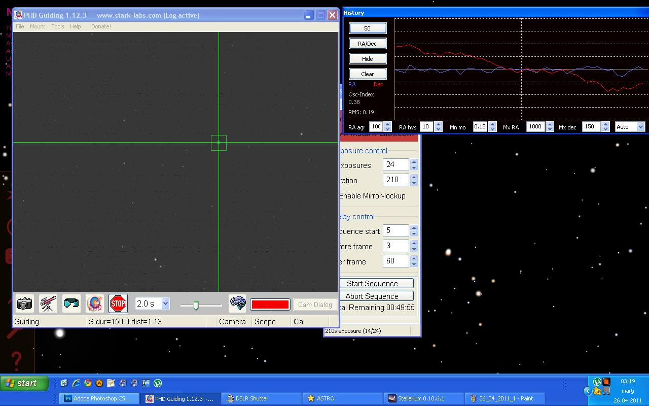

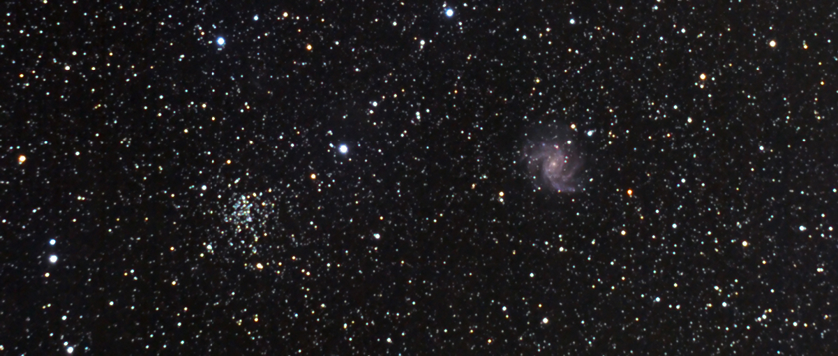

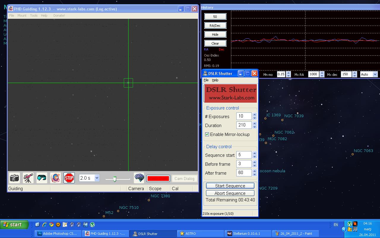

NGC6946 sau Fireworks Galaxy
Locație: Ostrovul Corbului
Telescop: Megrez 90mm APO, f/6,2 la F=558mm
Camera: Canon 50D, P-FLT4 reducător la F=448 mm controlată de DSLR Shutter
Ghidaj: SW 80/400 cu Alccd5 controlată de PHD guiding
Montură: CG5 Advanced GT
Expuneri: 44x210 secunde - 154 min.
Postprocesare: DSS, DarkLibrary și PS5.
Observatii: am mai strans niste surubele si nu mi-a mai dat eroarea de calibrare pe DEC. Am ales un obiect mai greu, stelele caii lactee situate in plan apropiat "bruiaza" galaxia.
Ghidajul poate arata ..... sau poate arata .....

Misto pereche ! dificila, dar uite ca efortul s-a meritat. Un pic mai mult semnal daca ai reusi sa aduni...

| Al doilea grafic de ghidaj ma face teribil de invidios... Faina imaginea.

Misto, insa mi-ar fi placut un cadru mai larg.
Graficul 2 ... daca ar merge mereu asa ai fi Boier.

se poate, am taiat mult din imaginea initiala

fain, am tras si eu subiectul asta in toamna, fara ghidaj, mi s-a parut mai facil deoarece e aproape de pol vroiam sa zic ca galaxia respectiva e diminuata de norii de praf din planul galaxiei noastre mai degraba decat de stele
daca ai ghidaj de ce nu ai folosit expuneri mai lungi?

am trase deja vreo 60 de dark-frameuri la 210 secunde si folosind DarkLibrary, pe care de altfel il recomand tuturor, as pierde o munca uriasa daca schimb expunerea, m-am gandit sa stii, dar numai dupa ce o sa fiu convins ca ghidajul este cel mai bun din cate pot avea, pentru ca ai vazut ca pot avea si surprize
