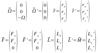

Să presupunem că viteza de precesie a Pământului este vectorul constant Ω și să alegem un reper drept OXYZ solidar cu stelele fixe orientat astfel încât vectorul Ω să fie paralel cu axa OZ, iar la solstițiul de iarnă Pământul să se afle pe sensul pozitiv al axei OX.
Centrul de masă al Pământului și punctul de aplicație al forței F, constituie un vector r numit „brațul forței”.
Mai concret, avem următoarele relații
unde L este momentul cinetic al Pământului, iar M momentul forței F răspunzător pentru producerea precesiei.

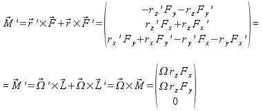

În aceste condiții, scriind vectorii sub forma unei matrice coloană, pe de o parte avem
iar, pe de altă parte, avem
Cele două expresii diferite pentru variația momentului sunt incompatibile, deoarece forța nu depinde de viteza de precesie. Această contradicție demonstrează că premisa de la care am pornit în realizarea calculelor este eronată, deci precesia Pământului nu poate fi constantă și perpendiculară pe ecliptică. Dar observații astronomice îngrijite dovedesc faptul că direcția și valoarea precesiei sunt riguros constante, deci teoria actuală nu poate explica faptele.

Din relațiile corespunzătoare pentru derivata momentului
rezultă egalitatea
Această egalitate este imposibilă pentru că forța (și, implicit, derivata forței) nu depinde de precesie. La asta mă refeream! Sper că nu va trebui să purtăm polemici și pe chestiuni evidente...
Apropo! Dacă forța nu depinde de precesie, atunci nici derivata ei nu depinde de precesie.

Doar atât ai de spus? Nu te gândești că egalitatea prezentată este imposibilă? Orice valoare ar avea forța (în condițiile date), egalitatea nu poate fi satisfăcută.

Da, asta vreau să zic. Oricum ai face, nu obții egalitate între cele două reprezentări.
