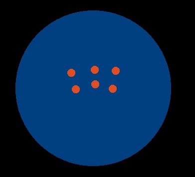

Bună ziua!
Problema mea e următoare: Pun telescopul 114/1000 SkyWatcher pe Marte. Ce văd? 6xMarte!
Solutie aparenta: am colimat ca lumea telescopul folosind un laser verde
produs de Orion.
Rezultat: niciunul
Intrebare: e posibil sa fie o problema la optica( vreo deformare a primarei)?[/b]

M-am referit la 6 reflexii ale lui Marte. Problema persista cand schimb ocularul. Lui Saturn ii mai vad o reflexie. Eu banuiesc ca e o problema cu primara, avand in vedere faptul ca telescopul e bine colimat.
O sa pun si un desen cu imaginea pe care o vad.

Aceasta este o schita cu imaginea pe care o vad cu Marte.
 Marime fisier:  11.66 kb
 Vizualizat:  de 5545 ori

Incearca si cu alt ocular.

Cand te uiti fara ocular sau daca te uti prin tub, poti sa vezi daca nu cumva ai spart oglinda primara sau secundara?
MesajTrimis: 13 Iun 2012 10:27 Download mesaj
Privesti cumva si prin geamul termopan?

Chestia cu termopanul e clasica deja. Cate straturi de sticla, atatea reflexii ai ... si fara sa bei nimic ... (hic ! Smile )

Imi aduc aminte cand aveam telescopul de doar o zi si ma uitam la stele prin geam termopan pentru ca nu aveam pozitie pentru ce voiam sa observ. Si tot miscand telescopul am ajuns prin dreptul plasei de tantari....si pac imi apar 5 stele (defapt era una singura) pozitionate in cruce Smile))......am crezut ca am descoperit ceva extraordinar; dupa aceea mi-am dat seama ca am ajuns in dreptul plasei de tantari Smile
Problema cu "6X Marte" am avut-o si eu pe la inceputul lui Martie cand priveam prin geamul termopan din cauza gerului cumplit.......dar pe masura ce focalizezi ar trebui sa-ti cam dispara din reflexii Smile

Sigur e vorba de Marte? In schema pare destul de mare in campul vizual, asa obtii la 200-300x.
O fi defocusat, sau turbulente.

@valy: într-adevăr, e vorba de privit prin termopan și schema pe care am pus-o e puțin exagerată(e făcută în Paint) si sunt sigur că e vorba de Marte. Apropo, sunt sigur că nu e defocusat pentru că imaginea era clară.
@Mr.Mxy...:Oglinda e bine sănătoasă.
@ursamajor:nu privesc prin plasă.

In cazul asta e vorba de optica. Dar nu de optica telescopului ci a termopanului: si eu am privit prin el dar nu apar dubluri, doar detaliile fine dispar. Cred ca trebuie sa duci geamurile la evaluat, mai mult ca sigur nu sunt nici macar L/1, le slefuieste, le da cu coating si gata, dispar problemele.
