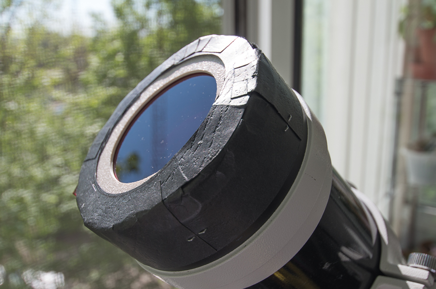

MesajTrimis: 27 Apr 2014 23:08 Download mesaj
"Solutia generala" ar fi asta. Partea nasoala e ca in spate se lungeste mult, constructia devine cam instabila, si cum filtrul Ha e destul de sensibil la directia cum vin razele probabil aici e tot clenciul.
ERF
 Marime fisier:  342.51 kb
 Vizualizat:  de 16792 ori
TV Powermate + filtru Ha
 Marime fisier:  337.59 kb
