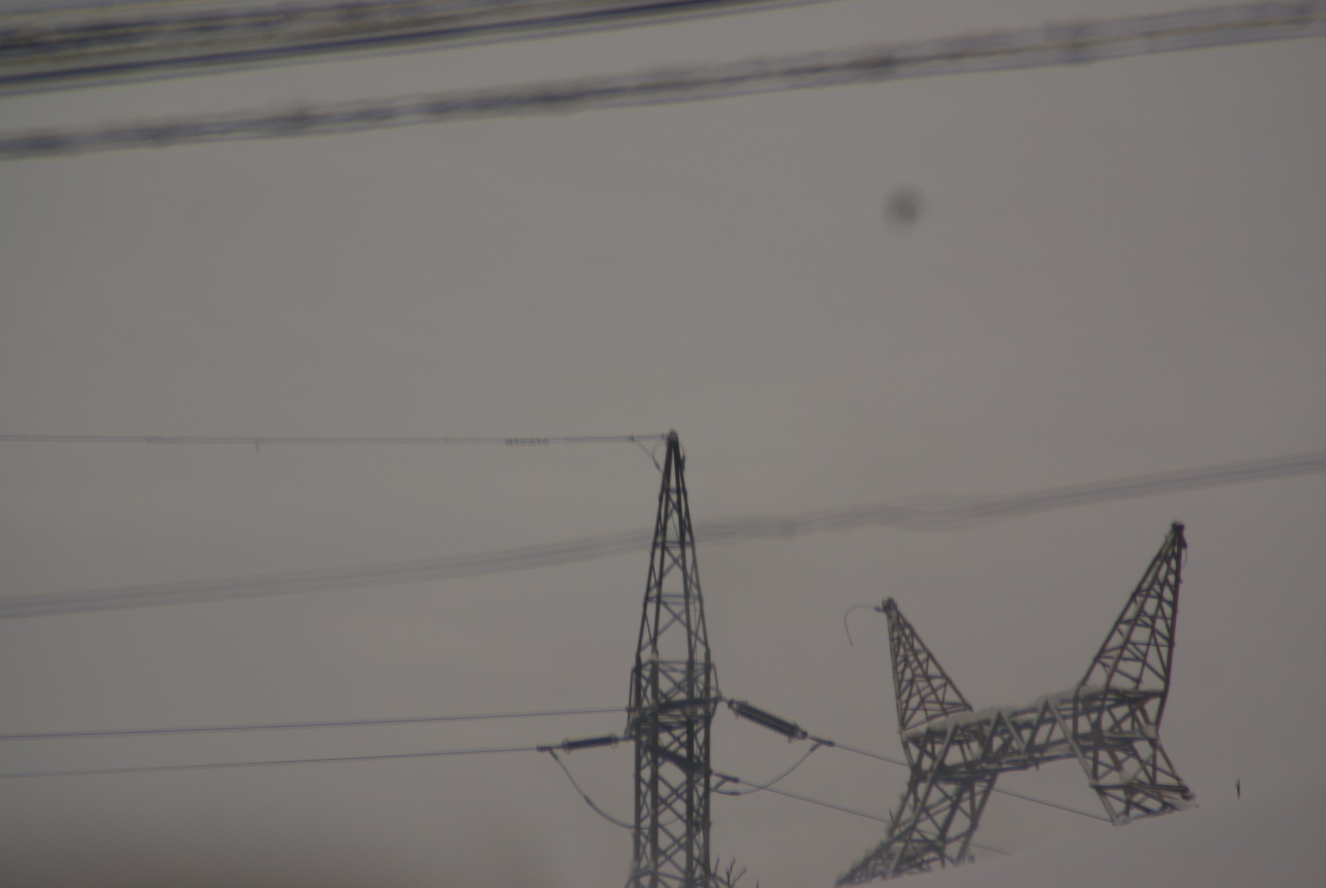

Buna seara!
Am un obiectiv SIGMA 28-200, care atunci cand am cumparat body-ul sony, mi-a fost oferit de catre vanzator gratis , pt ca nu mergea autofocusul (am luat un body sony pt ca aveam 2 obiective AF de la un slr minolta , un Minolta 18-70 si un Soligor 70-210)
Am dus obiectivul Sigma la reparat , dar se pare ca la zoom mare nu focuseaza bine
Acum intrebarea e :ce pot face cu acest obiectiv?
Sa-l vand de bun, inseamna sa pacalesc pe cineva (si nu pot sa fac asta)
Sa-l vand ca defect , am vazut pe ocazii cu aceeasi problema cu 100ron( mai bine il opresc)
Se poate face vreo luneta din ob asta?, pe el scrie ca diametrul e de 72mm, dar sigur se refera la obiectiv la exterior, pentru ca lentila frontala are 60 mm sau putin peste
Pun si niste poze comparative cu cele 2 obiective (Soligor/Sigma)
Sigma
 Marime fisier:  156.99 kb
 Vizualizat:  de 3971 ori

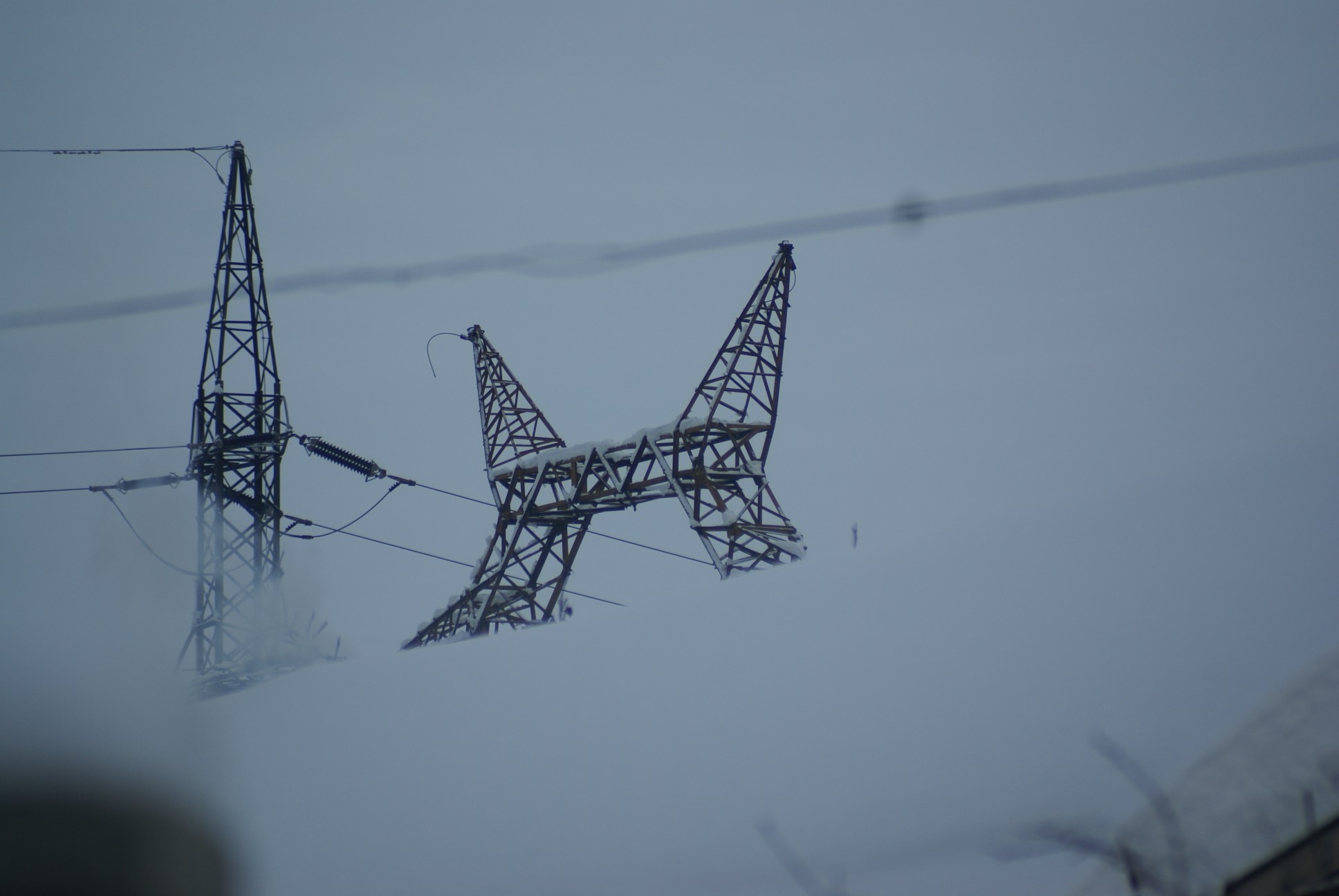

Soligor
 Marime fisier:  179.12 kb

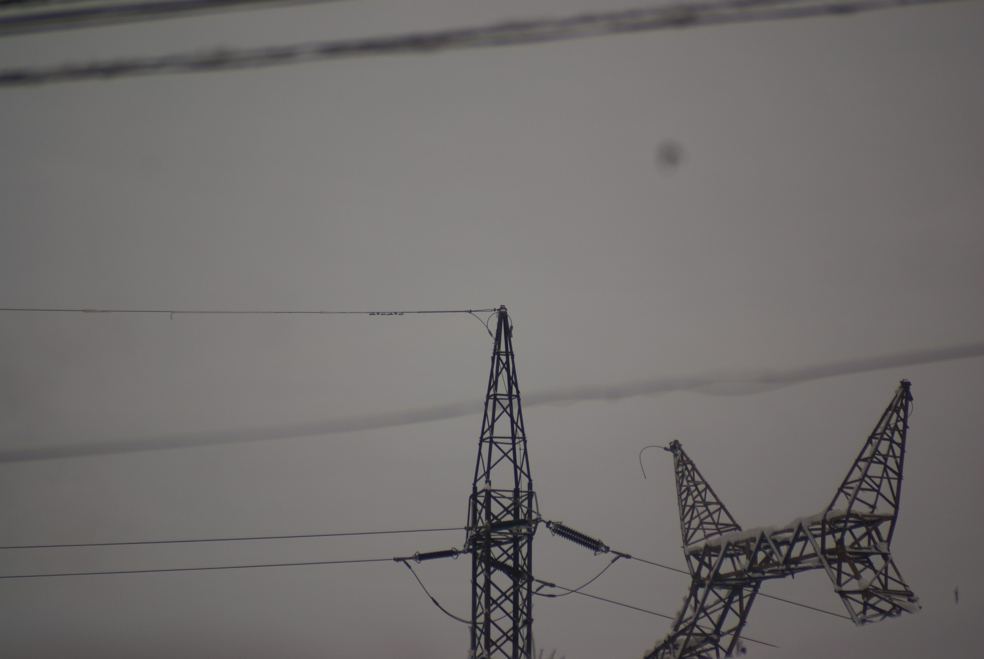

Sigma
 Marime fisier:  157.78 kb

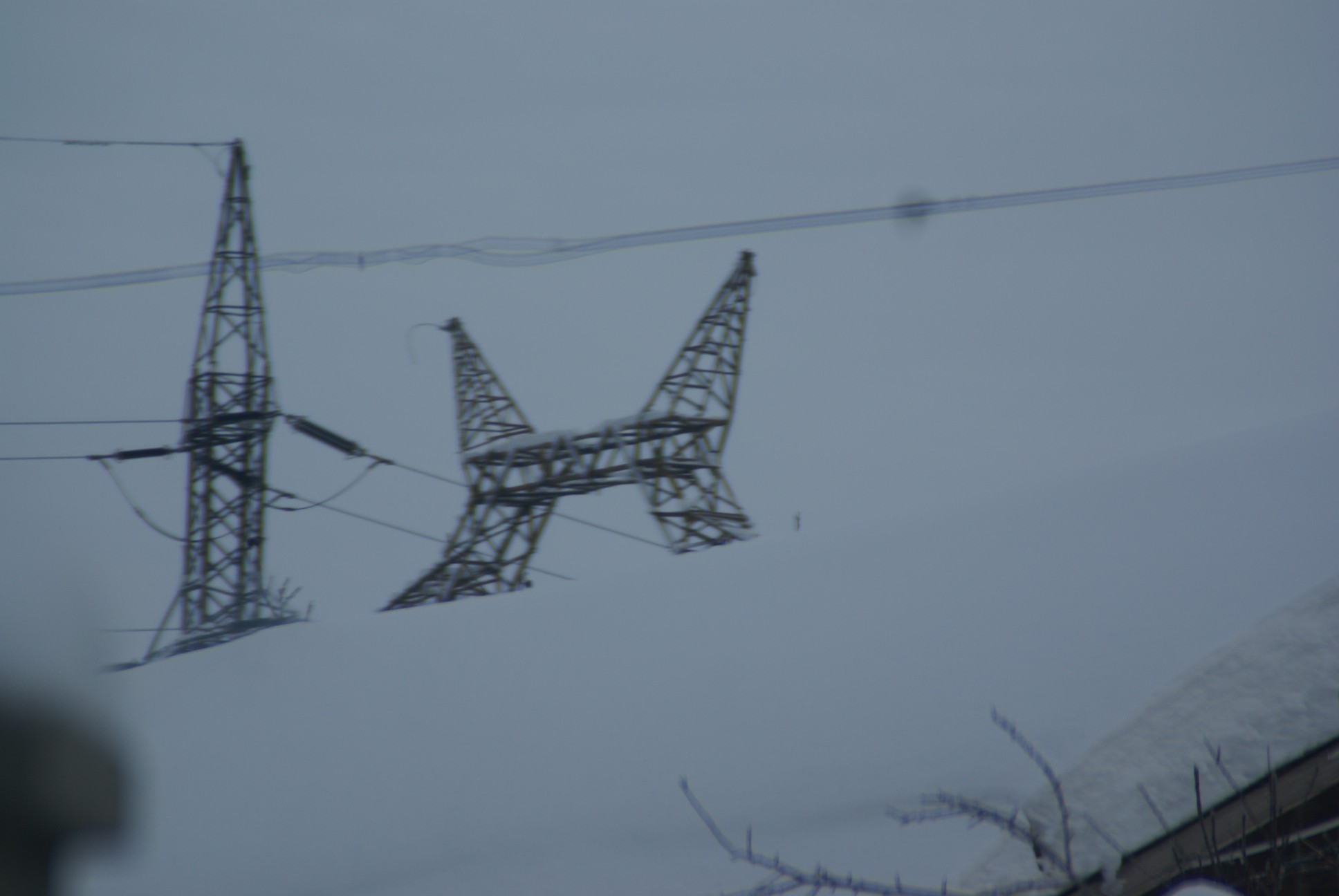

Soligor
 Marime fisier:  180.21 kb
