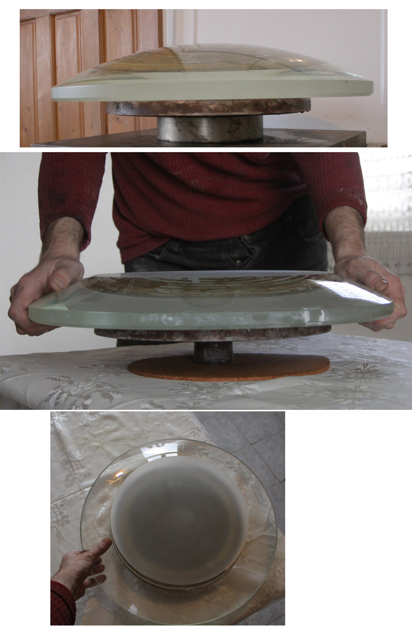

Aparuse cu ceva timp in urma o postare http://www.astronomy.ro/forum/viewtopic.php?p=61637#61637 acum acesta piesa este in curs de a deveni oglinda de 18".
am slefuit prin frezare pe convexitate o suprafata de asezare de 300mm diam . astfel a devenit un blank aprox conic Smile . urmeaza frezarea curburii pe la f/5.

va iesi un telescop pe cinste, banuiesc ca newtonian. ce focala va avea instrumentul?
apropos de aceasta, nu este contraintuitiv ca o oglinda conica se raceste mai bine decat una plata? cantitatea de sticla fiind mult mai mare.

La cum vad profilul in poza de mai sus nu s-ar fi putut taia 'blankul' conic complet in genul celor de la Royce? Montura de prindere sa fie un simplu surub central?

Am văzut utilajul lui Tavi, seamănă oarecum cu un strung, dar în loc de capul port-cuțit are un cap de frezat cu carotă diamantată. Este foarte masiv și solid. Carotele diamantate sunt de diverse mărimi, după necesități. Prin înclinarea capului de frezat față de axa pe care se rotește blank-ul se generează suprafețele curbe necesare.
Cred că sunt necesare multe ore de muncă pentru așa o oglindă... Mult succes!
Mesaje: 3753
MesajTrimis: 17 Ian 2011 10:43 Download mesaj
Despre frezarea curburii : oglinda prinsa pe o platforma rotativa foarte rigida fara nici un fel de joc se roteste extrem de incet 1tura la 10-20min. Un clopot diamantat cu turatie mare (5000) prin centru caruia tasneste o emulsie atinge cu marginea centrul oglinzii iar functie de inclinarea planului de rotatie al clopotului fata de oglinda rezulta raza de curbura generata .daca sunt paralele rezulta plan . diametrul clopotului incadreaza raza oglinzii. pentru pozitionare unghiulara si inaintare bineinteles ca sunt ca la strung suruburi micrometrice gradate.
rezulta o suprafata fina echivalenta cu abrazivul de 600 fara a exista vreo gropita.

Uau! Capul de frezare rotativ probabil trebuie sa fie extrem de solid si sa aiba si o actionare pe masura. Sa rotesti la 5000t/min o scula atat de masiva si cu diametru atat de mare!
Daca am priceput eu corect cum merge masinaria, platforma oglinzii este orizontala si capul de frezare poate fi inclinat de la 0 la 90 grade. Nu am vazut niciodata clopote diamantate dar imi imaginez ca e un fel de cilindru cu "gura" diamantata (ceva in genul unui cap de foraj).
La 0 grade evident ca se obtine un plan.
Totusi nu prea inteleg un lucru. Inclinand un pic freza, proiectia in plan vertical a acesteia (a unui cerc) ar trebui sa fie o elipsa foarte turtita. Si prin revolutia platformei ar trebui sa rezulte un elipsoid nu o sfera.
Marind inclinatia s-ar obtine elipsoizi cu excentricitate tot mai mica pana cand abia la o inclinare de 90 grade a frezei ar rezulta o sfera.
Gresesc?
