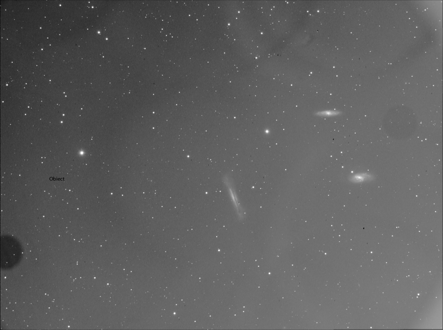

Salut,
tocmai fac niste stacari pe Tripletul din Leo iar in rezultatul stackari reiese un obiect in miscare.
Atasez rezultatul stackarii (N.B. imaginea este doar un stack cu darks si bias-uri pentru a elimina acele false positive)
Expunere 7x900 sec filtru UV/IR
Confirm prezenta in toate cadrele deci nu este vreun comics sau defectiune a senzorului.
Solutia astrometrica folosing GSC 1.1(corrected) este
Solving using 1260 image and 1615 catalog stars
Matched 37 of 1260 image and 1615 catalog stars;
Average residual 0.7 arcsec; order 3
RA 11h 19m 37s, Dec +13° 37' 39"
Pos Angle +261° 40', FL 495.8 mm, 2.25"/Pixel
 Marime fisier:  701.15 kb

MesajTrimis: 10 Mar 2011 09:35 Download mesaj
Titlul subiectului: Re: obiect langa NGC 3628 - rog ID
ar fi necesara data UT aproximativa la care ai tras cadrele si poti incerca aici http://ssd.jpl.nasa.gov/sbfind.cgi
Mesaje: 4398
MesajTrimis: 10 Mar 2011 10:45 Download mesaj
Daca fotografiile sint de azi-noapte, facute aproximativ intre 19:30 - 20:30 UT, atunci este vorba de asteroidul (267) Tirza, de magnitudine vizuala 14.4.

MesajTrimis: 10 Mar 2011 10:58 Download mesaj
Multzam fain,
la Tirza m-am gandit si eu vazand valorile de la site-ul NASA.
Da, am inceput sesiunea pe la orele 20 pana atunci am focalizat si am reconfigurat sistemul.
Am sa incerc sa vad cum pot sa produc o animatie pe zona respectiva (Astrometrica?) este si prima oara cand detectez un asemenea obiect fara intentie (pur si simplu s-a "bagat" in cadru).

Ai mai prins inca un asteroid... Wink
Se observa slab o dâra slab luminoasa apartinand asteroidului (10410) 1997 XR9, magnitudine vizuala 16.9. L-am marcat pe poza ta, dar se vede mai bine pe original si daca se mareste imaginea.
(267) Tirza si (10410) 1997 XR9
