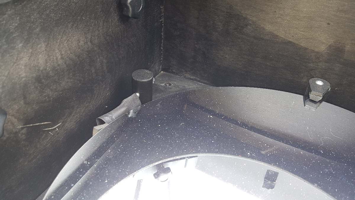

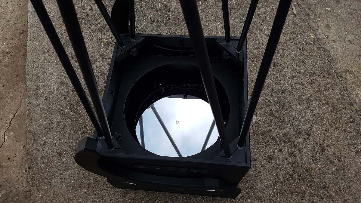

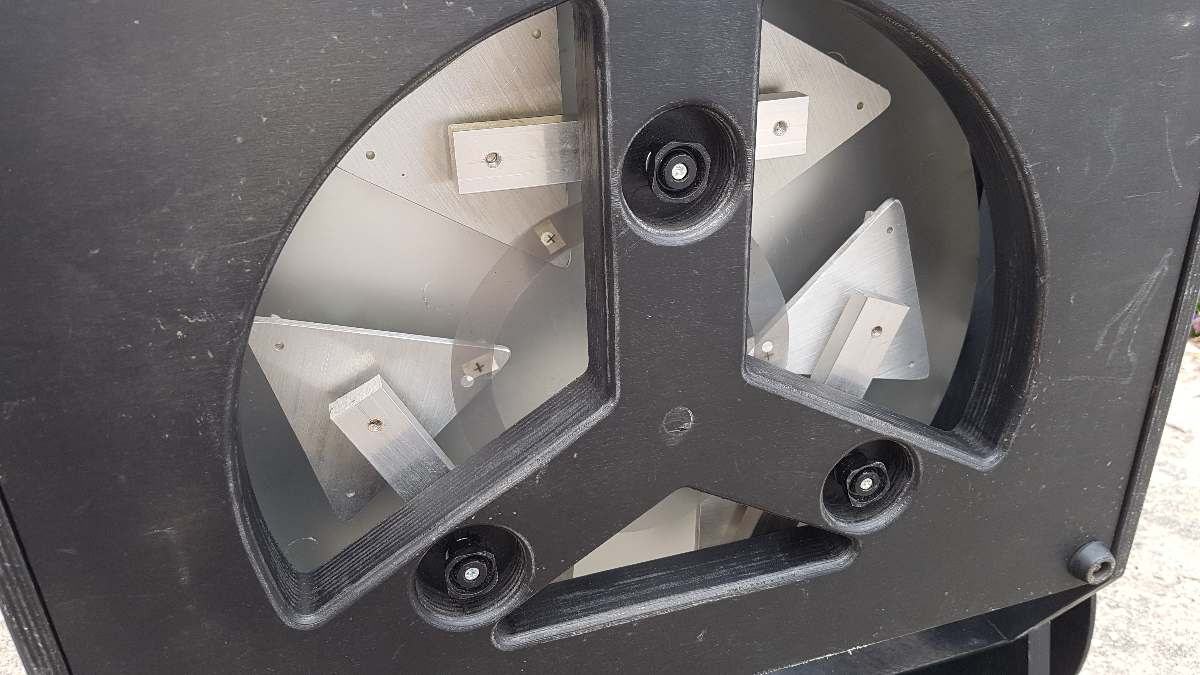

MesajTrimis: 09 Oct 2018 13:44 Download mesaj
probabil are bine peste 10kg, cutia oglinzii are peste 30, si nu as vedea sa aiba restul atat de mult. am gasit specificatii intre 14 si 18kg, ceea ce suna cumva plauzibil.
nu e fenomenal de murdara, dar destul cat sa ma intreb daca nu se simte deja.
acces am, dar mi-e teama de cum se prezinta lemnul stratificat la atata apa, dupa cum ziceam. am atasat si poze.

MesajTrimis: 09 Oct 2018 14:02 Download mesaj
Din ce vad e bine sa fie doua persoane cand o desfaci. Si se pare ca nu merge sa o speli cu tot cu barilet, pentru ca o parte e din aluminiu, o parte e din placaj. Si parca mai are si un geam in spate.

MesajTrimis: 09 Oct 2018 17:52 Download mesaj
exact de asta spun ca mi-e putin teama sa ma bag singur la umblat la ea. nu are geam, e o iluzie ciudata, asa iese in poze.
mi-e mai teama de montatul la loc, daca ma gandesc bine. oricum, intrebarea initiala ramane - am la cine sa apelez pentru asta?
