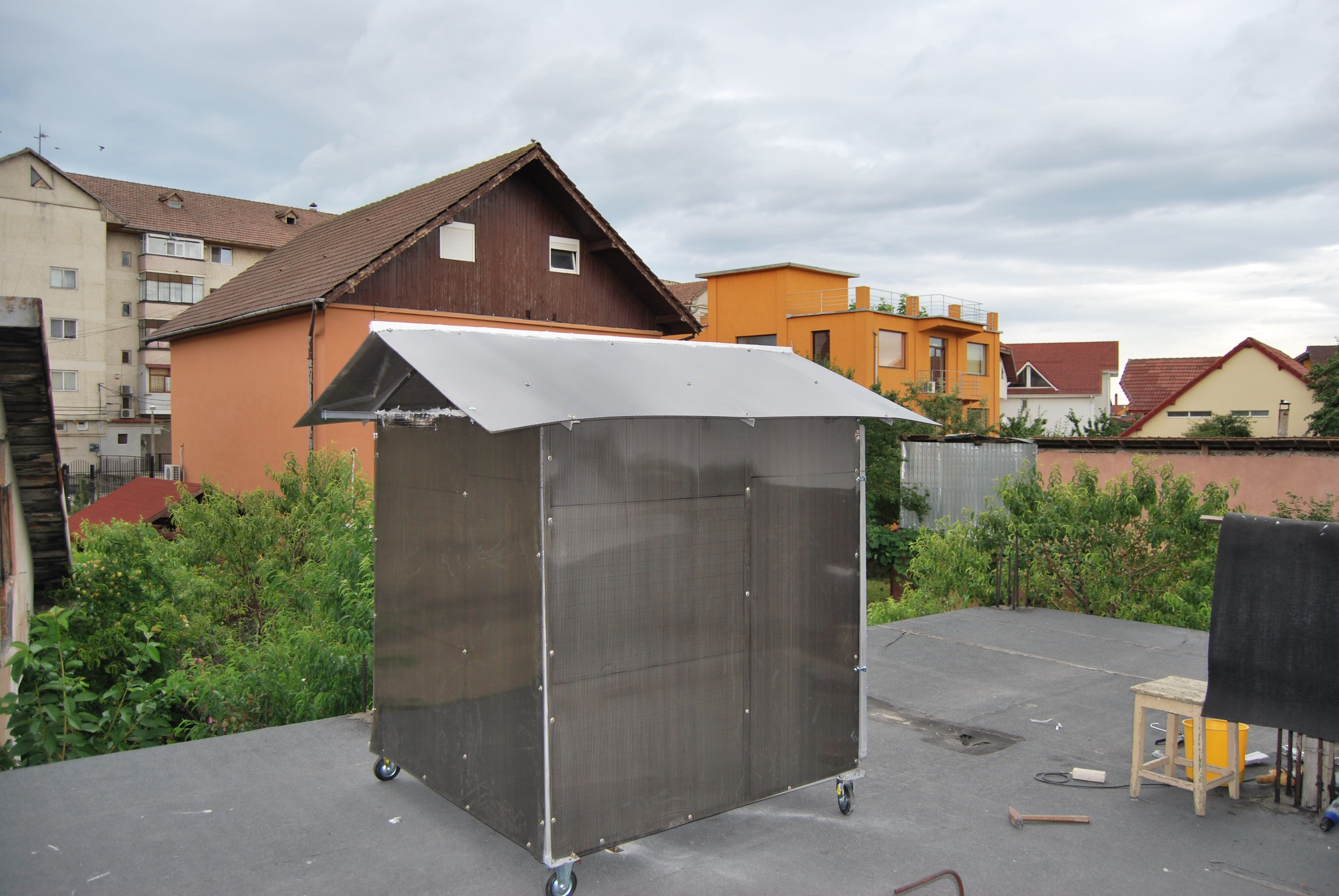

Gata, am terminat casuta telescopului cu ajutorul socrului si al lui Dan Nicolcioiu (alias ZENDOW).
Multumesc frumos pentru tot D-le Nicolcioiu! Wink
Timp de executie 3 zile pline + piciorul care a necesitat ceva timp pentru realizare
Structura metalica
Suprafata: 1500/1500/1500
Materiale: cornier 30x30, policarbonat, polistiren extrudat si muulte suruburi, saibe, piulite,
Acum astept prima noapte senina pentru aliniere si calibrare.

Si uite cum romanul inventiv nu face ceva dificil cum ar fi acoperis pe roti si face o cabana pe roti Laughing .P-asta poti sa o folosesti si ca rulota,ii pui o bucata de osb jos ,un scaun un pat si teai scos.O agati de masina si pleci la munte.Bravo! Very Happy

Foarte fain proiectul!
Ne poti spune mai multe despre pier? Este turnat? sau este o teava groasa de otel; pare sudata de placa de jos, dar textura pierului nu e foarte fina.
Frumoasa copertina, pacat de cladirile de la orizont, si lumina ce vine odata cu ele... dar asta e ... ne adaptam.

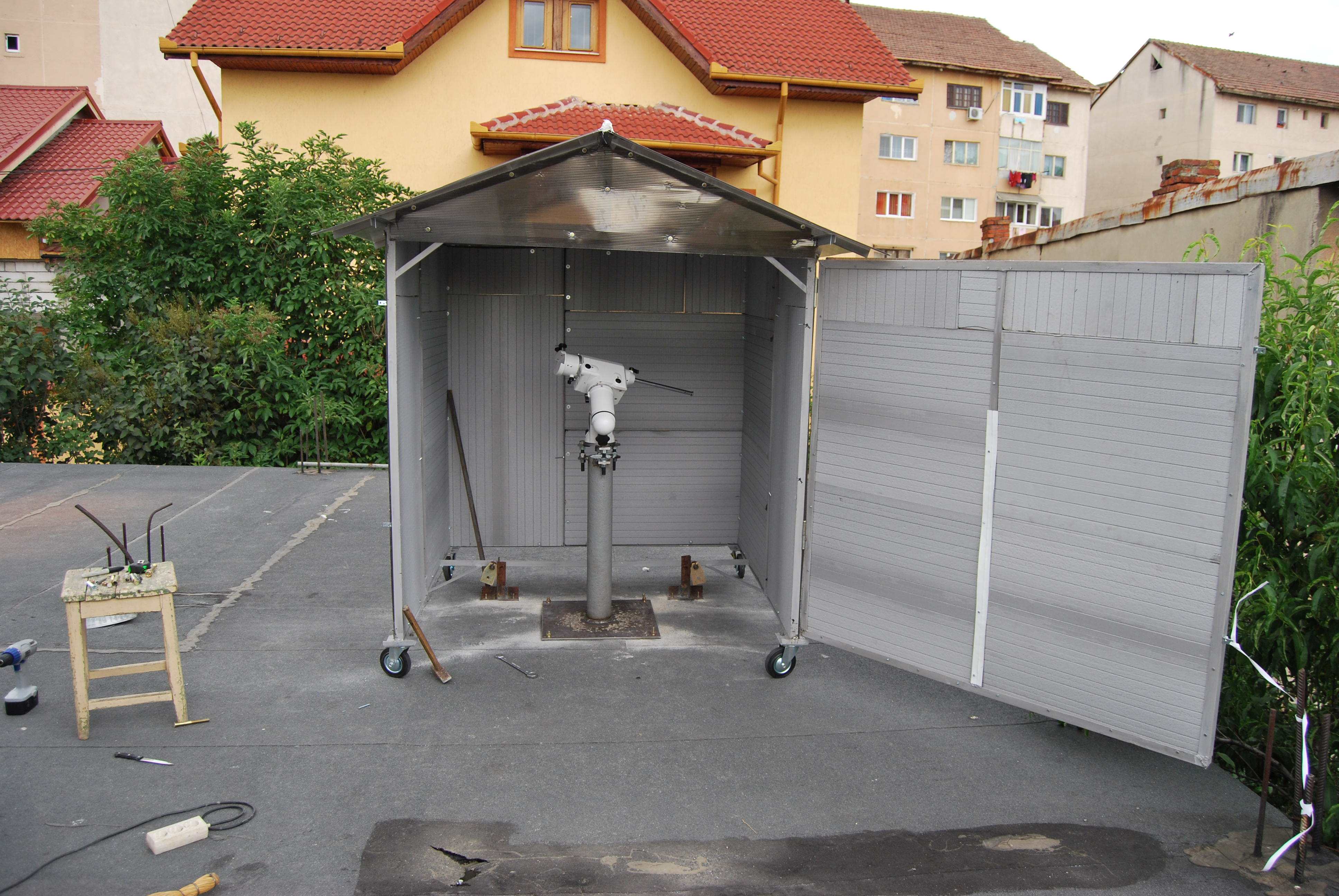

Salut ..... si multam (spersaconfirme si pozele din aceasta pozitie Smile)
Piciorul estefacut dintr-o teava de fier cu diametrul de 100 mm si goasa cam de 7 mm (din cele folosite la rolele de banda din minerit) sudata pe o placa de fier cu dimensiunea 500x500 mm si grosimea de 10 mm. Pe teava am sudat 3 urechi din fier pe care culiseaza cele 3 tije de surub cu care se leaga si placa adaptoare de la montura.
Piciorul l-am umplut ulterior cu nisip
Probleme cu iluminatul nu sunt asamari (cred ca o sa pot face si RGB cu expuneri scurte ..... ramane de vazut). Oricum este dedicat in general NB.

punctul slab cred ca sunt cele 4 suruburi pe care sta eq6-ele, sper sa iti tina, din cate am citit despre stalpi acolo se face o greseala. eu am un adaptor din fier masiv cu o fanta pentru a putea prinde montura, daca este interes pot sa pun poze. proiectarea si executia a fost facuta de Horatius.

Acolo nu cred sa am probleme ... sunt 4 conexpanduri de 16 mm intrate 8 cm in placa. Capatul exterior al conexpandului este de 12 mm. Nici cu tractorul nu le mai pot scoate din beton Smile.
.... Smile .... in ziua in care am terminat executia au venit norii si avertizarile de furtuna Smile

Vad ca ai amplasat stalpul pe acoperisul unei constructii. Nu crezi ca vei avea unele probleme cu vibratiile ?

@ Laurentiu ..... Observatorul este montat pe o casa in costructii (inceputa acum 20 ani si finalizabila in urmatorii 20) a socrului meu. Fiind in constructie este si nelocuita asa ca .... vibratii doar de la masininile care trec pe strada.
@ Octavian ..... nu este pe bloc, ci, cum am spus mai sus, pe o casa
@ Erwin .... ancorarea sper sa fie OK. Este facuta prin sudarea unei traverse (+ 3 contrafixe) pe care am sudat 2 suruburi de 25 cred. Aceste intra in 2 urechi prinse de placa de beton. Se observa in poza undeva jos, in spatele pilonului. In plus, sper ca rotile sa mai elibereze putin tensiunile aparute
Cred ca se referea la vibratile produse de tine cand te misti pe langa el. Sub suport e vreun stalp de rezistenta sau vreun zid?
Avand in vedere ca in jur ai destule lumini cred ca ar fi bine sa faci si un fel de paravan ca sa blochezi lumina sa ajunga la telescop sau sa nu te deranjeze la observatii. Eventual rolloff-ul sa il faci decapotabil.

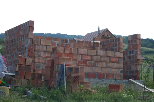

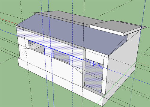

am sa-l prezint la un moment dat pe un alt topic, e o cladire cam 5.8x3.8m cu fundatie beton + caramida (aproape am terminat-o de zidit) in interiorul careia se afla un stalp cu baza destul de solida, acoperisul va fi in doua ape si o portiune va fi roll-off,
proiectul sketchup
