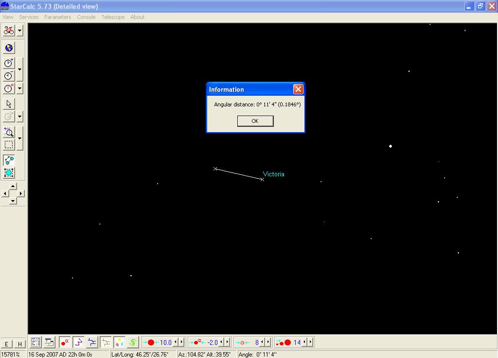

Noptile trecute am urmarit cativa asteroizi cu binoclul 10x60 si am observat la unul dintre ei, (12) Victoria, o diferenta mare intre efemerida data de programul StarCalc 5.73 si pozitia reala. M-am uitat la elementele orbitale din baza de date si erau din 6 martie 2006. M-a mirat pentru ca la ceilalti asteroizi (Vesta, Pallas, Ceres, Flora) n-am vazut vreo diferenta observabila.
Azi am actualizat baza de date cu elementele orbitale din 10 aprilie 2007 si s-a confirmat diferenta dintre pozitiile observate si cele calculate cu elementele vechi de numai un an. La Vesta, Pallas, Ceres, Flora diferentele erau in jur de 1' - 2', pe cand la Victoria era de peste 11'!
Sint sigur ca pentru cei cu experienta nu este deloc o noutate, dar pentru mine a fost o surpriza ca elemente vechi de "numai" 1,5 ani sa dea o diferenta asa de mare la efemeridele calculate.

Asteroizii au masa mica si din aceasta cauza sunt usor perturbabili de catre planetele mari vecine lor (Jupiter, Marte, Pamant). Nu e de mirare ca cei cu masa mai mare (Vesta, Pallas, Ceres, Flora) sunt mai stabili in timp pe cand (in special pentru cei cu masa mai mica) sunt necesare actualizari mai frecvente. Efemeridele se calculeaza dupa un model simplificat care considera orbitele acestor asteroizi niste elipse. Pentru a introduce si perturbatiile ar fi necesare niste formule mult mai complicate. De aceea e mai simplu sa se actualizeze elementele orbitale.

Asa este. Programele obisnuite de tip planetariu nu tin cont de perturbatii, iar (12) Victoria este unul dintre cei mai mici asteroizi vazuti de mine. Mai mic o fost numai (44) Nysa, dar efemerida pentru el a fost calculata cu elemente orbitale mai noi, asa ca n-am sesizat pana acum ce diferente mari provoaca perturbatiile planetelor mari!

Spui că diferențele dintre elementele orbitale calculate și cele observate sunt de 11'. Cum ai măsurat aceste diferențe, întreb pentru că instrumente (sau accesoriile) pentru astrometrie nu sunt de regulă la îndemâna astronomilor amatori.

Diferentele sint intre pozitiile aparente si nu intre elementele orbitale!
In StarCalc, in zona unde era Victoria, am plasat cursorul pe pozitia observata si, cu facilitatea programului de masurare a distantelor unghiulare, am masurat unghiul de la cursor la pozitia data de efemerida... Wink
