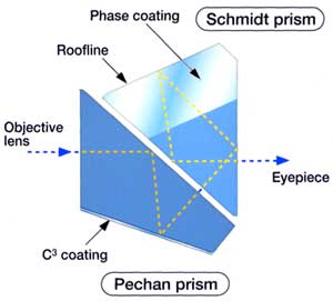

Prisma Roof este o prisma ce redreseaza imaginea (impreuna cu inca o prisma ) are avantajul ca ocupa mai putin loc.
Dar e o prisma cu acoperis ca si Amici sau Leman ungiul de 90 grade al acoperisului necesita precizie de aprox 1 sec arc . foarte greu de facut se face cu dispozitive si prindere prin contact optic.
acoperisul de fapt "rupe" imaginea in doua daca are abateri stelele sunt toate duble Wink
