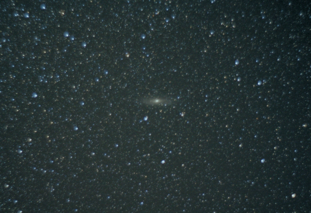

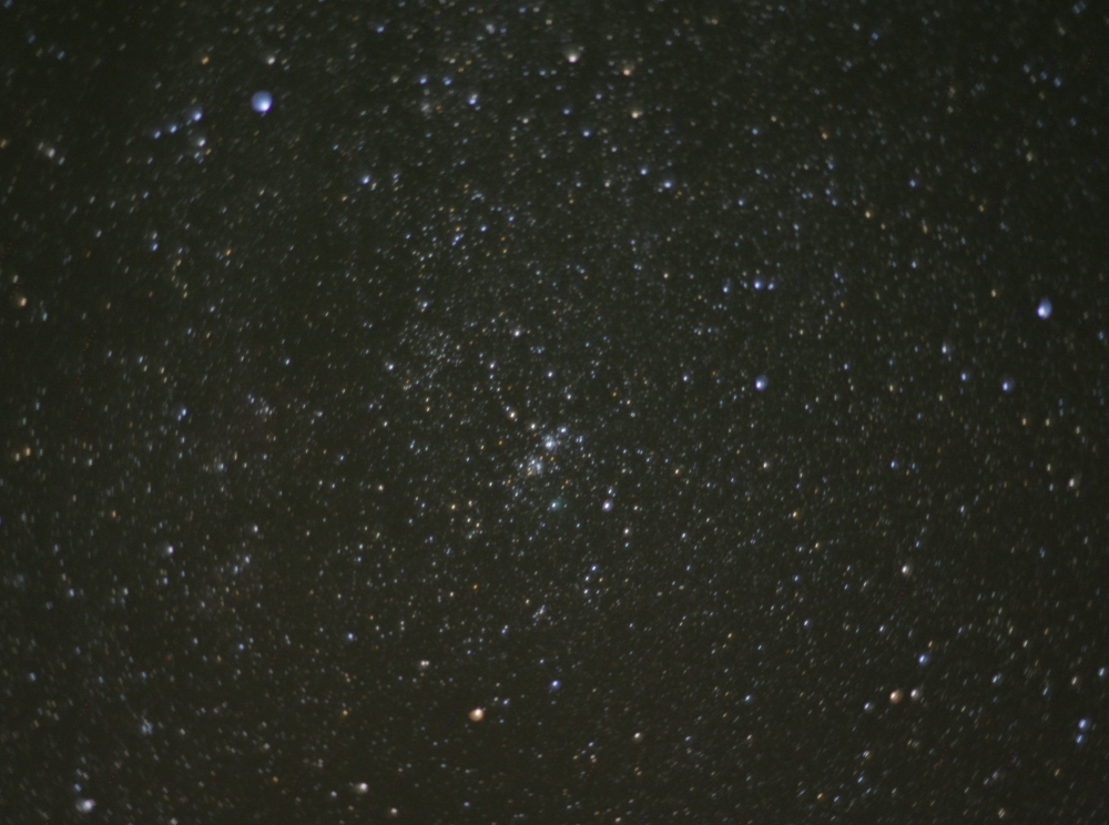

M-am gandit sa postez ce am pozat in weekend, la parintii mei acasa, Gladna Montana, timis.
Scule folosite: Canon 350D, petagon 50mm obiectiv si un trepied foto.
Expuneri:
Andromeda - 6x20s, iso 800, f1.8
Double cluster - 5-20s, iso 800, f1.8
Pleiade - 3x10, iso 1600, f2.8
Mi-am dat seama ca folosirea unui raport f1.8, a cam distorsionat stele mai mari. Astept pareri si sugestii.
O zi buna.
 Marime fisier:  505.35 kb
 Vizualizat:  de 1854 ori
 Marime fisier:  462.27 kb
 Marime fisier:  458.43 kb

Singura solutie este sa inchizi diafragma obiectivului (de obicei la f/4). Numai ca atunci va trebui sa cresti timpul de expunere.

Prima (pleiadele) mi se pare cea mai "curata". Se simte o diferenta in bine de la f/1.8 la f/2.8, probabil cu cat urci cu atat mai bine, dar si timpul de expunere se mareste. Daca ai un telescop si o montura eq, poti monta piggy back si faci tracking manual ca sa compensezi miscarea stelelor.

cu ce ai stackat pozele?
timpii mai lungi de expunere aduc o alta problema din pacate (daca ai rezolvat problema tracking-ului) - poluarea luminoasa.
dupa ce incerci cu diafragma mai inchisa poate faci rost de un canon 50mm f/1.8II, e destul de ieftin care este acceptabil in centru la f/2.8, mai bun la f/4 si bunicel la f/5.6 (daca ignori aberatiile cromatice).
succes pe mai departe!

Pozele le-am stacat cu DSS si cu Registax. Prelucrarea lor nu cred ca am facut-o prea bine, monitorul meu de la laptop e cam slab in luminozitate.
Eu sunt foarte multumit de obiectivul care-l folosesc, il consider mai bun ca un canon 50mm, f1.8 II. Data viitoare o sa merg pe un raport mai mare, de data asta m-am fentat, am tras toate pozele si abia a doua zi le-am studiat cu atentie pe comp.
Va multumesc pentru sugestii, sunt binevenite.
