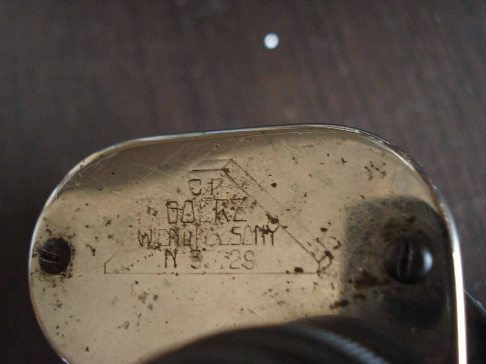

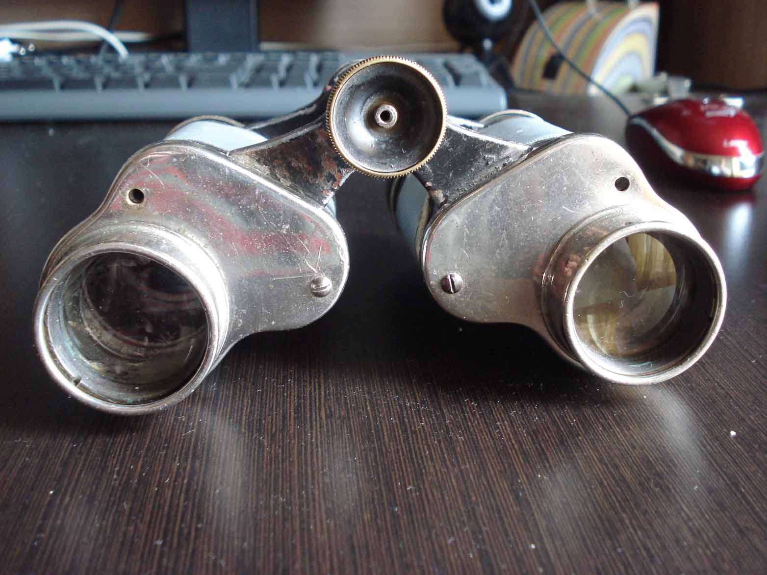

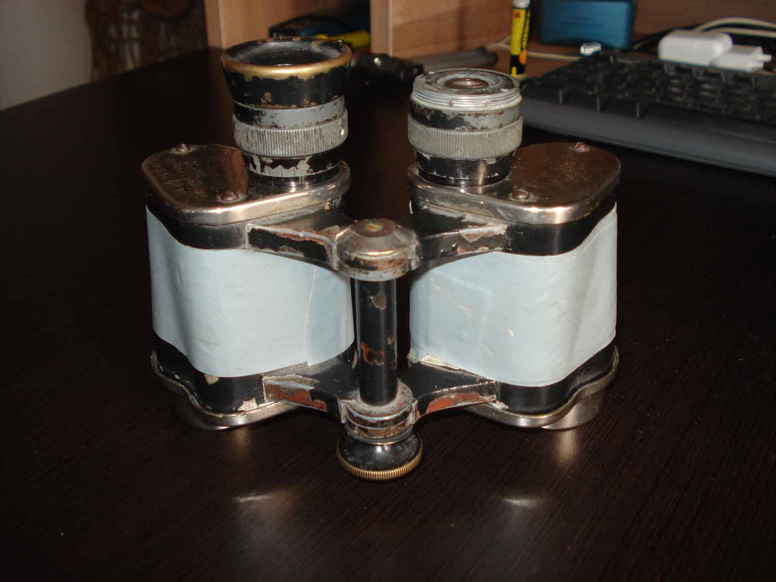

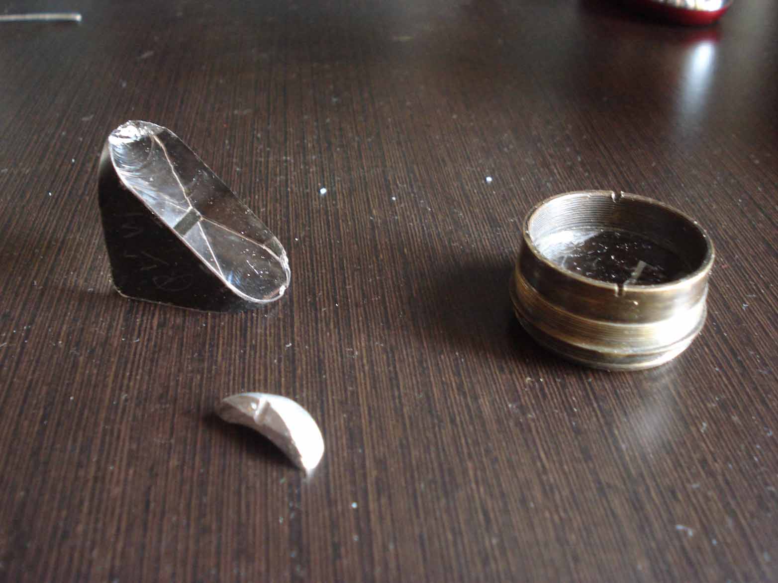

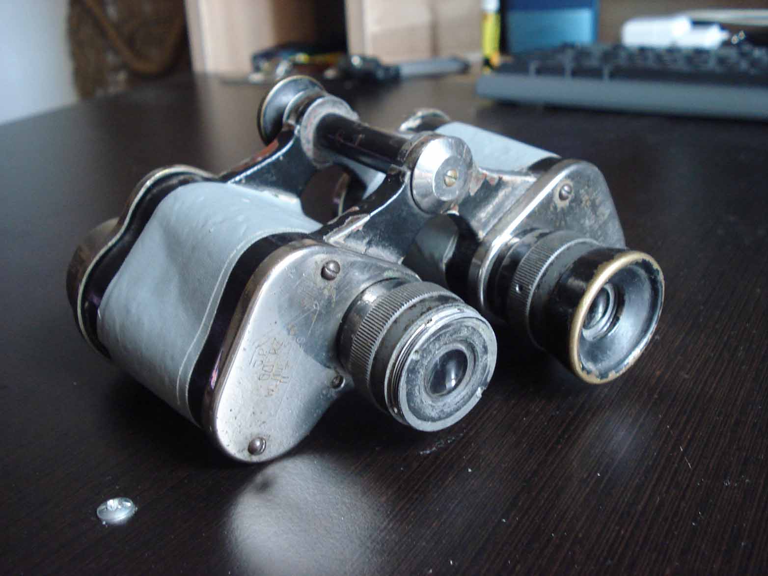

Salutare tuturor

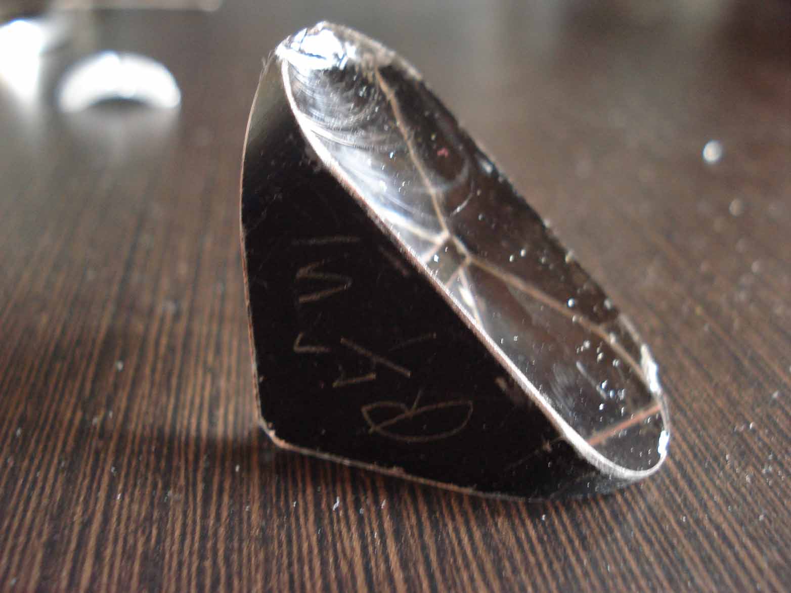

Sunt nou, in bransa asta a instrumentelor optice, asa ca o sa incep prin a-mi prezenta proprietatea. Am capatat de la un unchi care a plecat din tara in 86 un binoclu ce a apartinut tatalui sau si a fost folosit in al doilea razboi mondial. Este un Goerz care din nefericire nu e intr-o stare foarte buna. Cand eram mic si fara minte si pe deasupra curios din cale-afara, am dezasamblat aparatul de mai multe ori impreuna cu un var mai mare ...la fel de fara minte Very Happy , iar in momentul de fata are o prisma ciobita si doua piese de prindere lipsa. Cred ca mai erau ceva piese metalice inauntru dar pentru ca nu le mai am nu pot da detalii despre ele.
As fi curios despre ceva informatii despre acest model si ...eventual...exista vre-un remediu pentru el in afara de a-l arunca?
Multumesc mult.
Mihai
P.S. - Postez cateva poze ca sa va faceti o idee

Parerea mea, este greu de reconditionat un astfel de instrument, mai ales dupa ce a fost "maltratat" asa rau. De aruncat nu te sfatuiesc. Ori il pastrezi ca piesa de muzeu ori folosesti componentele optice pentru un mic instrument self-made (de exemplu o luneta cautatoare).

Din nefericire in clasele 2-3-4, cand am comis masacrul, nu ma gandeam ca mai tarziu o sa am o pasiune pentru instrumente optice si pe deasupra si o bucata de istorie(acest binoclu a fost pe front in al doilea razboi mondial).
La treaba cu cautatorul nu m-am gandit. E o idee. O sa ma uit la rubrica ATM poate imi vine vre-o idee.
Dupa cum am promis o sa pun cateva poze cu binoclul. sper sa mearga acum caci prima data nu a mers. Prea mari.
Cu respect
Mihai

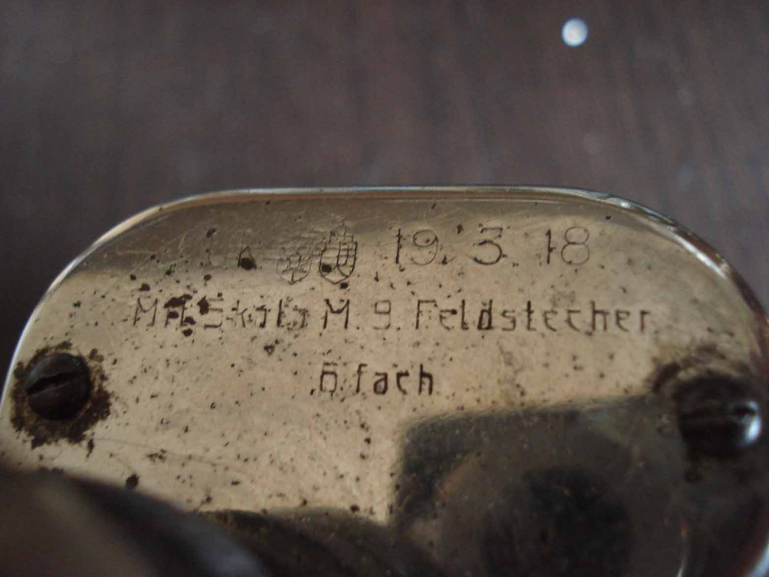

P.S. - cred ca e productie germana desi am observat un "UK" undeva la inceputul textului(poza 2 se vede putin). Ce puteti sa-mi spuneti despre el?

E o piesa de muzeu faina. de ce sa-l strici mai mult ? Toarna-l in acrilat sau rasina poliesterica , pentru posteritate. Eu am avut cand eram mic, un 6x22 'Zeiss' cumparat de tata de la un neamt. Abia dupa ce l-am transat cu bomfaierul (afaceri cu un var mai mare) am realizat ce prostie am facut.

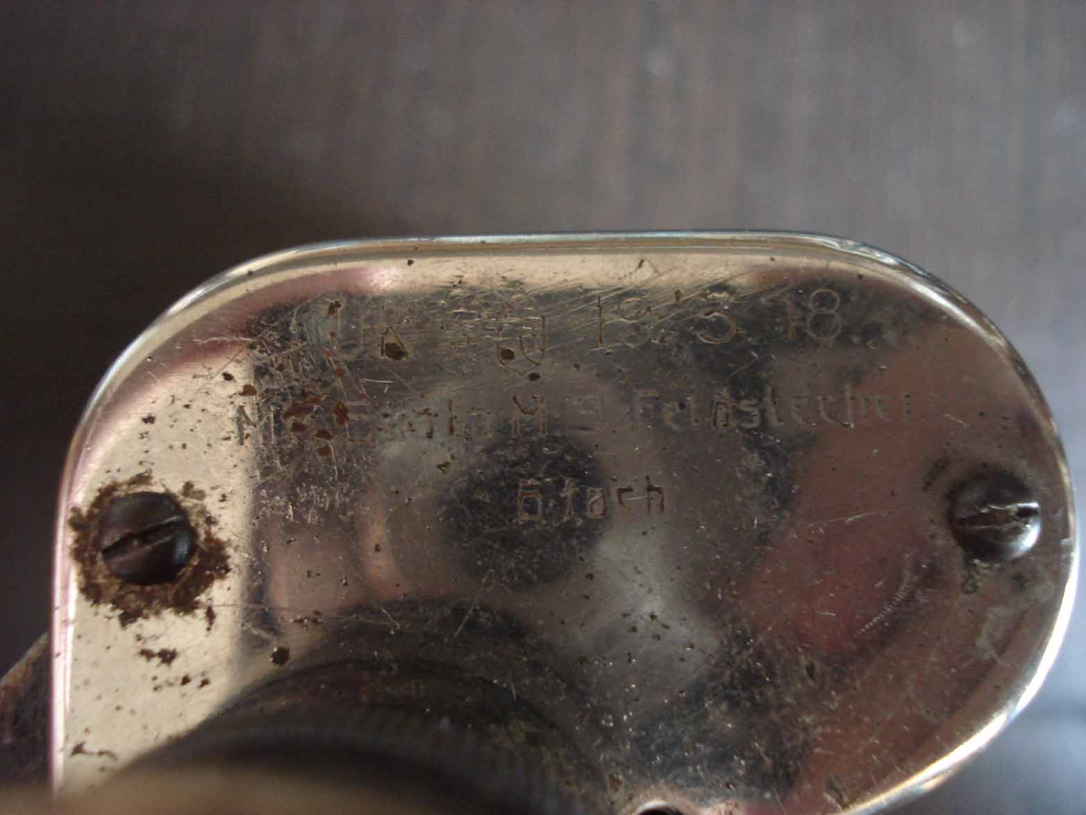

Abia astept si pareri despre binoclul in cauza. Ce pare ciudat e ca desi scrie in germana, undeva in partea de sus stanga, inaintea emplemelor(poza 2) apare un "UK". Nu stiu daca are legatura cu United Kingdom sau cu altceva.
Anul Fabricatiei sau al inregistrarii daca am descifrat bine este 19.03 1918, sau ma insel?

Seamana cu asta: http://www.technika.nu/modules/tinycontent1/index.php?id=43
In stanga scrie producatorul:
C.P.
GOERZ
WIEN u. POZSONY (names of Goerz' plants in Vienna, Austria and Pozsony, former Hungarian designation of Bratislava, today's capital of Slovakia, which was a part of the Austro-Hungarian Empire until 1918).
No. (seria)

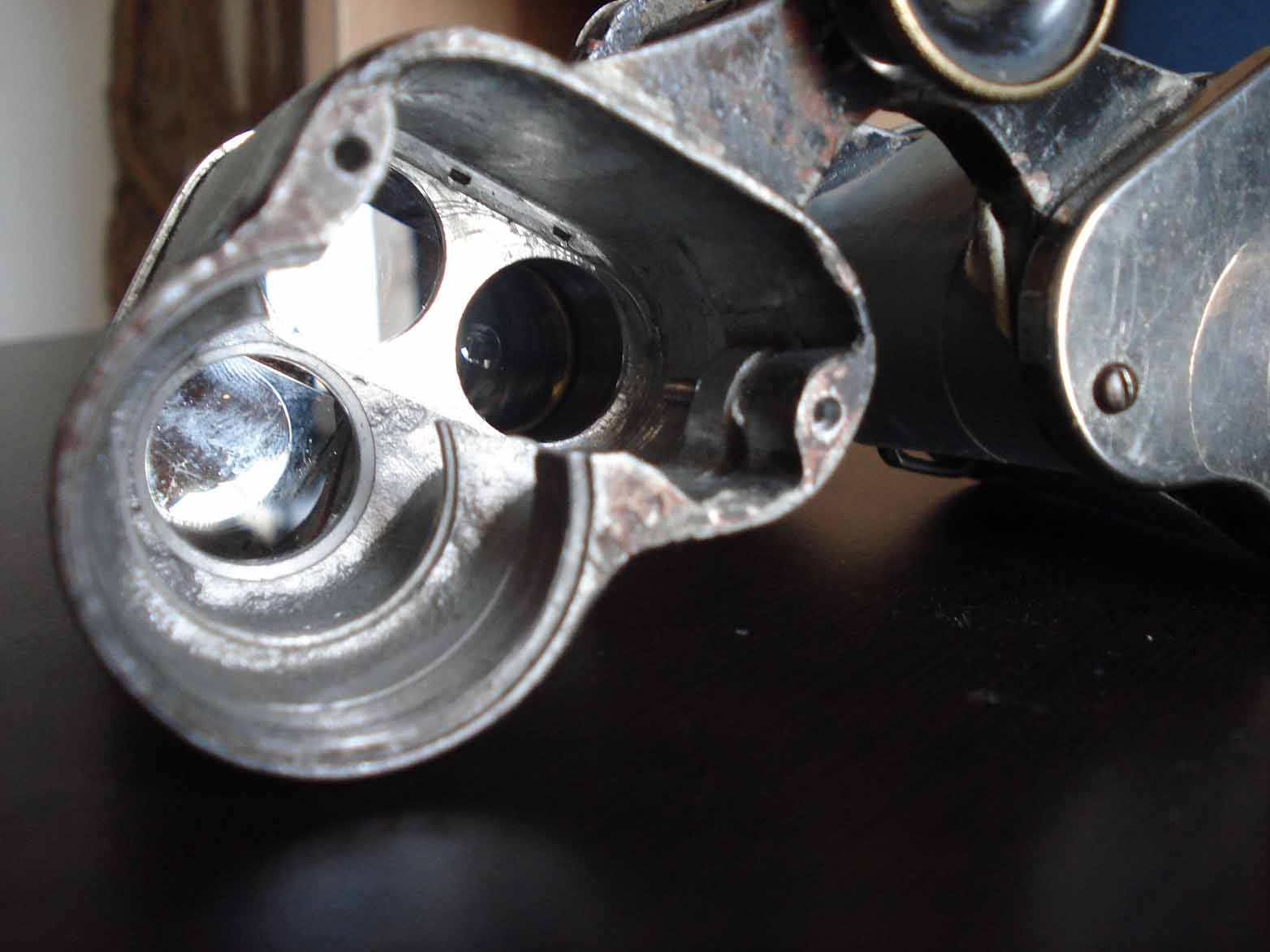

Cred ca binoclul se poate reconditiona si aduce la starea de functionalitate, totul e sa ai multa rabdare si sa fii destul de motivat pentru acest lucru.
Prisma sparta e compromisa, nu se va mai putea folosi dar merge cautata alta de dimensiuni similare.
Piesa in forma de semiluna din figura 7jpg este unul din elementele cu care se regleaza alinierea prismelor.
Foarte interesant la binoclurile Goerz este modul de aliniere a prismelor care se face prin balansarea acestora.
Cu obiectivul care pare sa aiba dezlipite lentilele te pot ajuta eu.
Semnul UK poate sa indice faptul ca acest binoclu a fost fabricat pentru armata marii britanii, uite dovada in imaginea de mai jos:
