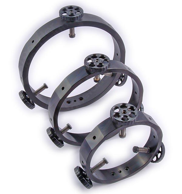

Momentan merg in sistemul piggy-back folosind inele de la Baader pentru optica de ghidaj:
http://www.teleskop-express.de/shop/Bilder...eit1-3.jpg
si o sina de la William Optics
http://www.teleskop-express.de/shop/Bilder...vetail.jpg
pe aceasta sina sunt montate inele de la Astro Professional
http://www.teleskop-express.de/shop/Bilder...hellen.jpg
iar pe aceste inele este montata intreaga optica de ghidaj (cu inelele aferente)
Cu acest sistem nu am remarcat deloc aparitia flexurii.
In ultima perioada am facut bucati sina dubla iar clemele de fixare pentru optici le-am montat direct pe inele newton-urilor insa inca nu am reusit sa testez modificarea...
Pentru newton este important ca prisma de fixare pe montura sa fie foarte rigida, de exemplu sina originala de la SN era moale, intregul ansamblu fiind foarte instabil...
