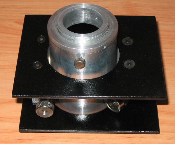

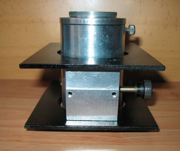

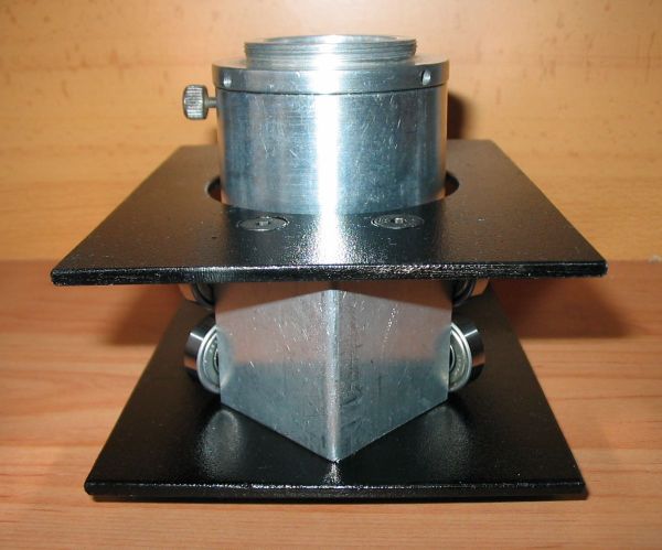

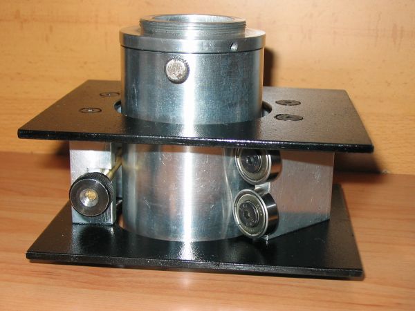

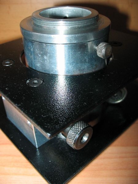

Gandit de mine si executata de tata Smile fiindca eu nu am acces la "scule". Exista in doua variante, cu o inaltime de 3cm si de 5cm, a bazei. Este de 2" cu adaptor la 1.25" total din aluminiu. Pe adaptor exista si un filet M42 pentru a prinde un aparat foto sau orice altceva. Pot sa zic sa merge super si am de gand sa mai fac cateva bucati Smile

E lucrat frumos Very Happy , numai baza 2 (care se fixeaza pe telescop) as face-o curbata, cu un diametru pentru tub.

Sa vedem ce ne rezerva timpul fiindca asta e varianta 2 a acestui focuser si in functie de timp si necesitati o sa o imbunatatesc. M-am gandit sa fac baza curbata dar nu am avut resursele necesare. Dar cine stie ce va urma.

Don Sarpe, frumoasa jucaria, dar nu vad utilitatea celei de-a doua placi. In afara de adaugat greutate nu vad la ce ti-e utila placa de sus.

Placa de sus tine inca o data piesle care sind de sub ea, montate. cum se vede acolo sint suruburi care intra in piesele de jos.
Aceasta constructie este o constructie "deschisa" , inseamna ca normal tubul acel aluminiu ar trebuii sa mearga in alt tub. Si pentru ca diametrul tubului al doilea poate nu era acolo, s-a gindit constructeoru sa o faca "deschis" si ia trebuit acele 2 placi. Din "usoritate manufactura" a lasat a doua placa tot asa de mare ca si prima de jos, unte nu ar trebuii sa fie asa de mare Smile
Este un obiect facut impriovizat din ce material s-a putut prelucra si au avut Smile

Mie tot inutila mi se pare. orice design clasic de crayford nu are tubul al doilea de care zice robert si nici aceasta placa. Macar daca era dintr-un material mai subtire si taiata mai finutz ca sa zic asa. dar chiar si asa tot redundanta mi se parea.

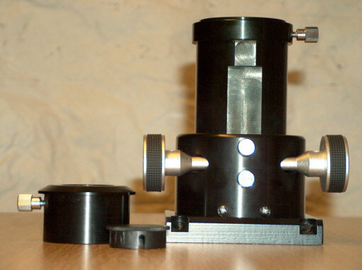

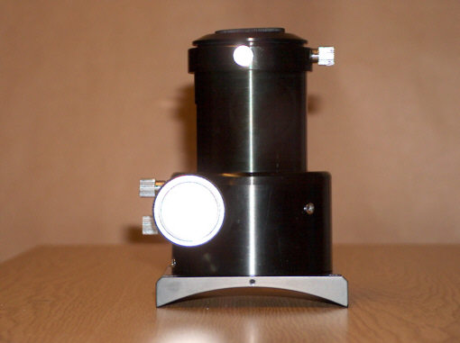

constructia clasic unui crayford are un al doilea tub, se vede aici in pozele mele.

Sa stiti ca nu ma deranjeaza nici un comentatriu.
Sa termin de explicat ce am inceput. Tot ce se vede acolo este de aluminiu, inclusiv placile de montaj. Da recunosc ca are o greutate mai mare decat a unui focuser cu cremaliera dar calitatea a venit cu un pret la mine, greutatea.
Acum, de ce am montat cea dea doua placa. Pai in primul rand fiindca daca aplicam prea mult presiune pe ax o singura placa se arcuia asa ca am pus sus o alta placa care sa nu dea voie sa deformeze asezarea componentele sub presiune.
Al doi-lea motiv este cel ca in viitor am de gand sa montez si un motor pe un astfel de focuser si este bine venita cea de-a doua placa ca si suport pentru motor si sitemul de agrenare.
Si da recunosc ca este cam mare cea de-a doua placa si ca am lasat-o asa de mare din simpla lene, dar asta este pentru moment fiindca am de gand ca cea de-a doua placa sa o mai "scurtez".
Oricum cum am zis acest focuser este la versiunea a doua si sper sa il duc mai departe asa ca orice comentariu/sfat imi este mai mult decat de folos.
