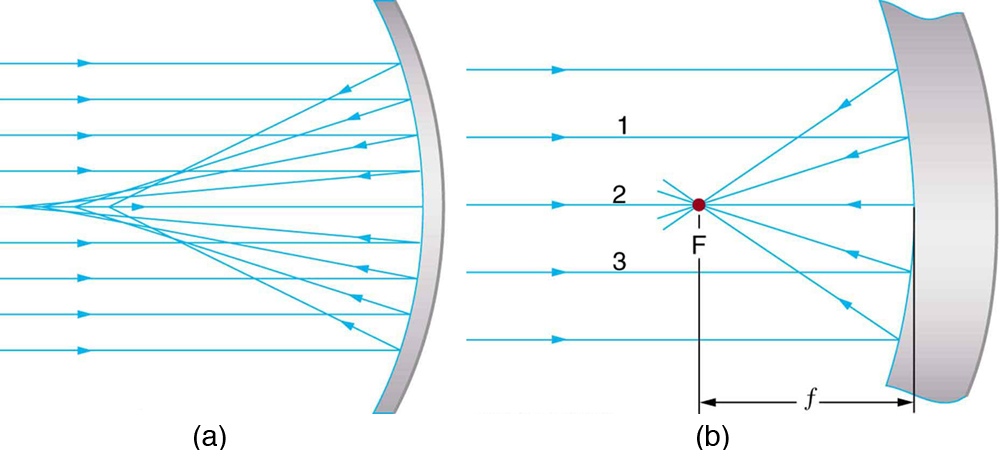

Care este diferenta (la polizare) dintre oglizile sferice si parabolice????
Mesaje: 9739
MesajTrimis: 08 Sep 2014 21:01 Download mesaj
Depinde de raportul focal. Dacă acesta este suficient de mare diferența dintre sferă și parabolă este neglijabilă. Dar în zilele noastre sunt la modă oglinzile cu diametru cât mai mare și focala acceptabilă din punct de vedere operațional și constructiv, respectiv F/D<5 care necesită parabolizare pentru a corecta aberația sferică:
Oglinda sferica vs. parabolica

Eu ma refeream la diferenta polizarii unei oglizi sferice fata de o oglinda parabolica!Cum se polizeaza una si cum se polizeza alta?

Parabolizarea fiind o alta etapa , se adinceste mijlocul oglinzi prin slefuiri cu abraziv foarte fin si apa . Insistind cu miscari si schimbari de proportii in zona centrului , alternind cu verificari (miscari W) cu rol de a nu crea alte aberatii si corecti cu scule subdiametrale .

Parabolizarea se efectuează numai după ce ai obținut sfera cât mai bună, fără dealuri, adâncituri, bord rabătut, astigmatism sau alte deformări de la sfera ideală. Ai nevoie de un aparat Focault și multe alte faze deja asimilate ca să ajungi la parabolizare. Nu se face decât la final cu oxid de ceriu. Nu am idee în ce fază ai ajuns. Cred că trebuie să studiezi foarte bine teoria și să înțelegi ce ai de făcut pas cu pas și abia după aia să te apuci, să faci 2-3 oglinzi mai mici până îți faci mâna, cu focală lungă ca să le poți face sferice și abia după ce înveți să controlezi defectele să treci la parabolizare. Eu când am înțeles cu ce se mănâncă "meseria" asta am tras concluzia că nu e de mine, nu am nici timpul nici spațiul potrivit pentru astfel de lucrări.
MesajTrimis: 09 Sep 2014 07:24 Download mesaj
Slefuirea se face la sfera iar dupa ce ai obtinut suprafata sferica nu mai trebuie decat sa polisezi ca sa obtii o oglinda sferica. Pentru a obtine o oglinda parabolica trebuie sa lucrezi cu scule subdiametrale si sa adancesti (cu grija) partea dinspre centru, controland tot timpul ceea ce faci. Exista doua metode de control: metoda clasica a testelor zonale sau metoda mai moderna a interferometriei.
