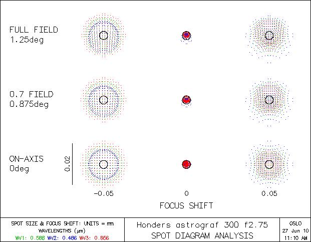

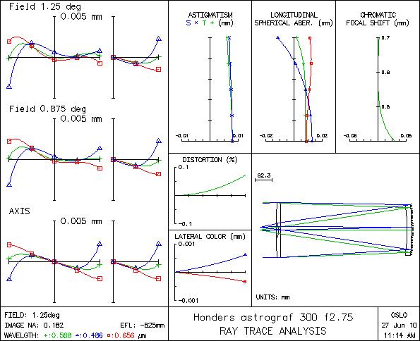

De curiozitate am pus si eu aseara o bijuterie optica in proiect.
E vorba de un astrograf Honders pe care l-am ridicat tot la 300, raport focal 2,75 dar camp iluminat ceva mai mare: 2,5 grade pe cer (36mm cerc in planul focal).
Pentru simplitatea lui extrema (doar 3 lentile din BK7) si numai suprafete sferice, deci nimic special eu zic ca rezultatele obtinute sunt mai mult decat bune.
Si apropo, Honders nu s-a imbogatit cu aceasta schema Sad
 Marime fisier:  48.67 kb
 Vizualizat:  de 9776 ori
 Marime fisier:  56.39 kb

Corectorul la sistemul meu merge si cu suprafete sferice dar nu strica mici conicitati pe ici pe colo -5, -1 , 0,5.
Sistemul Honders sigur e si el bun dar primara mangin cam da batai de cap: sticla optica clasa A paralelism si executia sferei convexe cu dispozitive suplimentare pentru testare . antireflex la 300mm diam impune tehnologic incalzirea sticlei .

Am simulat si eu in Zemax sistemul Honders , merge bine doar la scoaterea focarului ca la newton sunt ceva probleme cu pozitia lentilei corectoare in fata focarului ce forteaza o secundara cam mare ce baga 40% obstructie dar e rezonabil la asa sistem.
am simulat si defectiuni la lentila din fata si suprafetele primarei . la primara parecizia suprafetelor necesara de 10X mai mare ca la lentila din fata.
