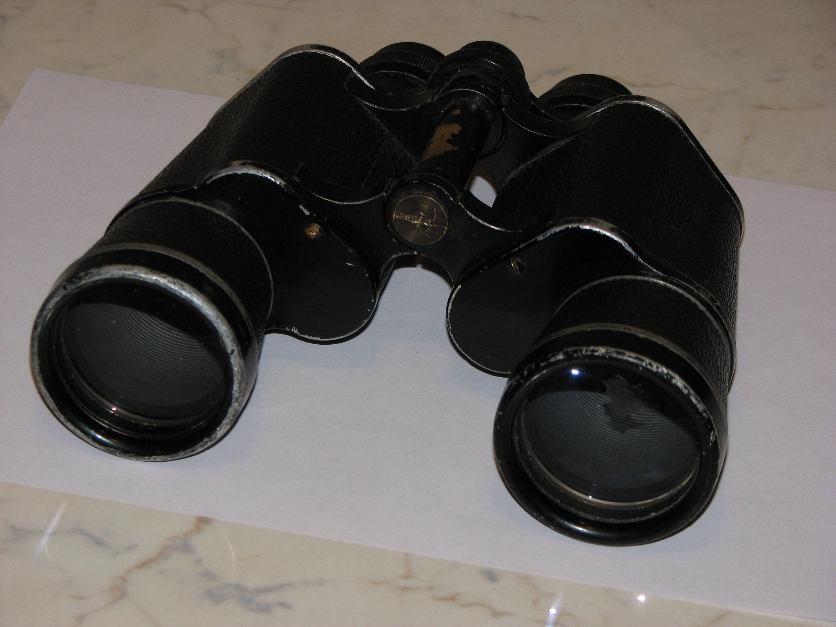

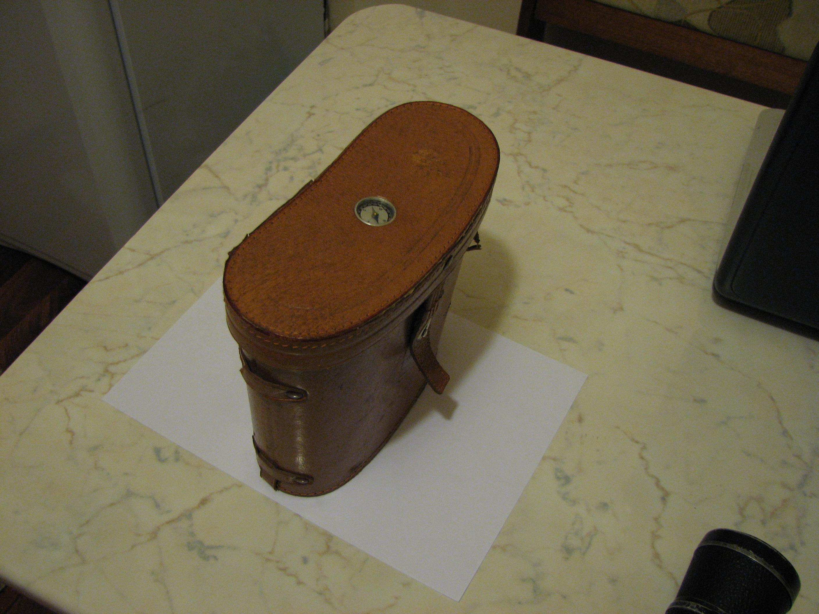

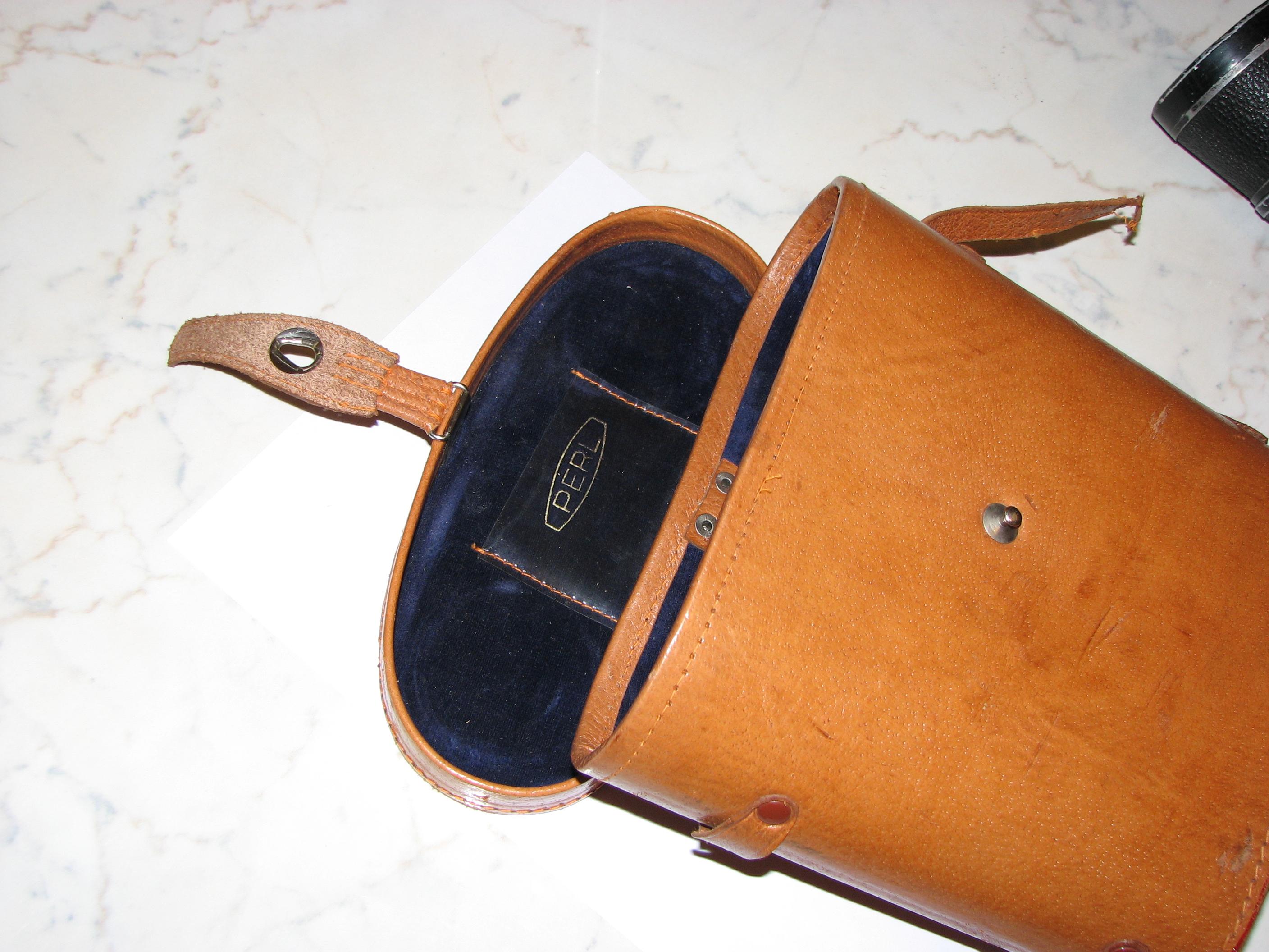

Am fost azi în piața de vechituri și am găsit un binoclu vechi, 7x50, construcție integral metalică, pe care l-am luat foarte ieftin din cauză că a suferit un accident: unul dintre brațele de la focalizarea ocularelor este rupt. Acasă am observat că și lentilele au lovituri pe lateral, una se vede pe imagine, cealaltă nu. Rozeta de reglajul focalizării e înțepenită, sunt urme de utilizare îndelungată pe tot corpul binoclului, a cam fost brutalizat. Am primit și tocul din piele care are o mică busolă pe capac iar cureaua este ruptă. Obiectivele sunt relativ OK, unul din ele are o mică zgârietură aproape de margine. Ținând cont că am dat pe el doar 35 lei (de la 40), în cel mai rău caz pot folosi obiectivul și lentilele bune pentru o mică lunetă.
Nu am reușit să descifrez inscripția firmei care e ștearsă, dedesubt e ceva de genul "vergute optik".
Atașez câteva poze:

MesajTrimis: 04 Oct 2009 22:29 Download mesaj
am deșurubat obiectivele și prismele sunt ok, fixate cu bride metalice și cu rășină, au doar puțin praf pe ele. Cred că se merită recondiționat, aștept părerile pasionaților de binocluri, ca să-l identific și poate găsim piese pentru el... Question

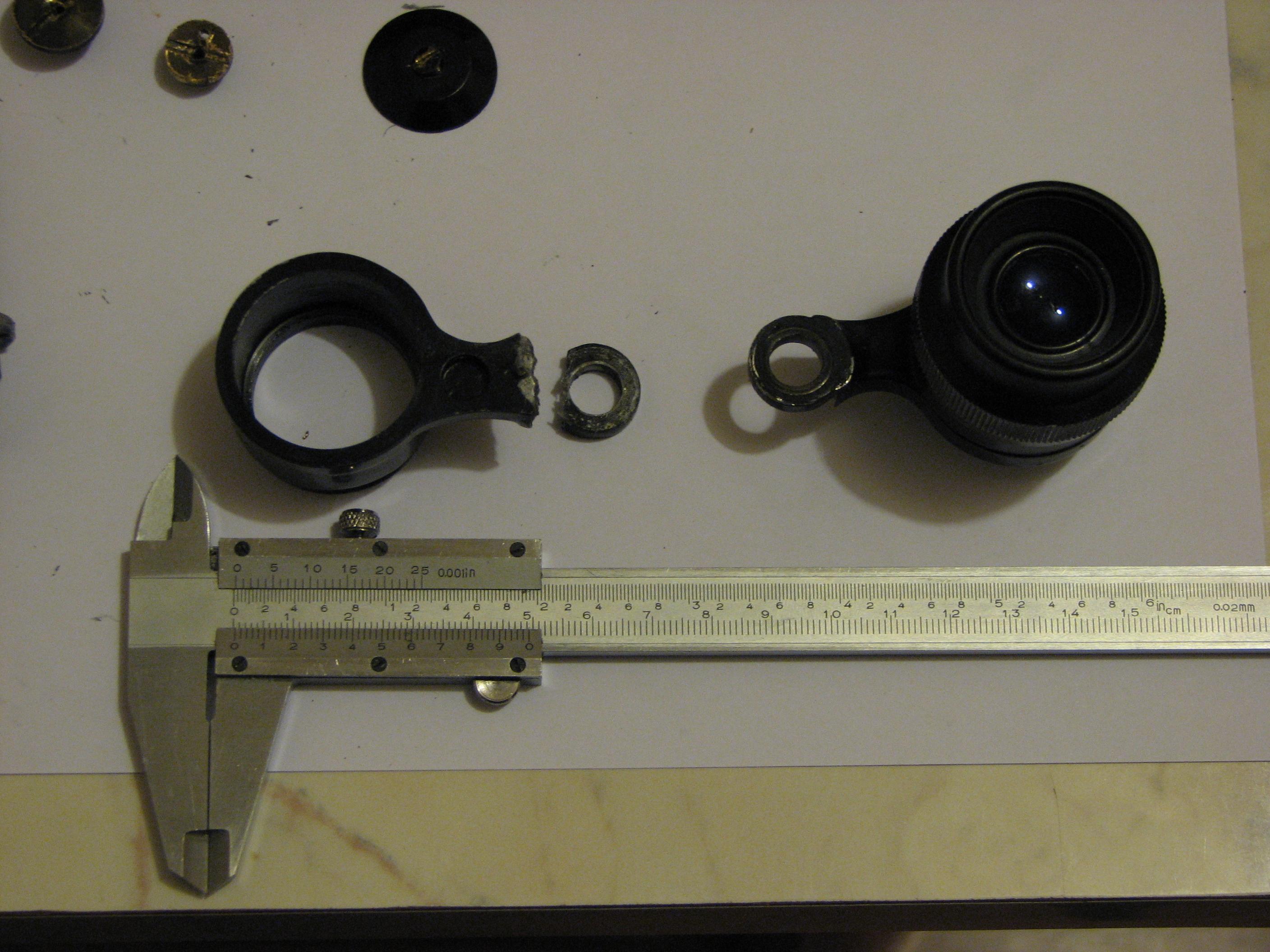

am reușit să demontez binoclul, partea cu ocularele, ocazie cu care am constatat că sunt lovite pe margine 2 lentile, lentila de câmp la ocularul din dreapta și dubletul de la ocularul din stânga. Aș putea să le pun invers obținând un ocular bun iar celelalte să le înlocuiesc, sau să încerc să găsesc un set de oculare care s-ar potrivi? S-ar putea eventual adapta 2 oculare mai performante? Ortoscopice sau plossl? Actualele sunt Kelner.

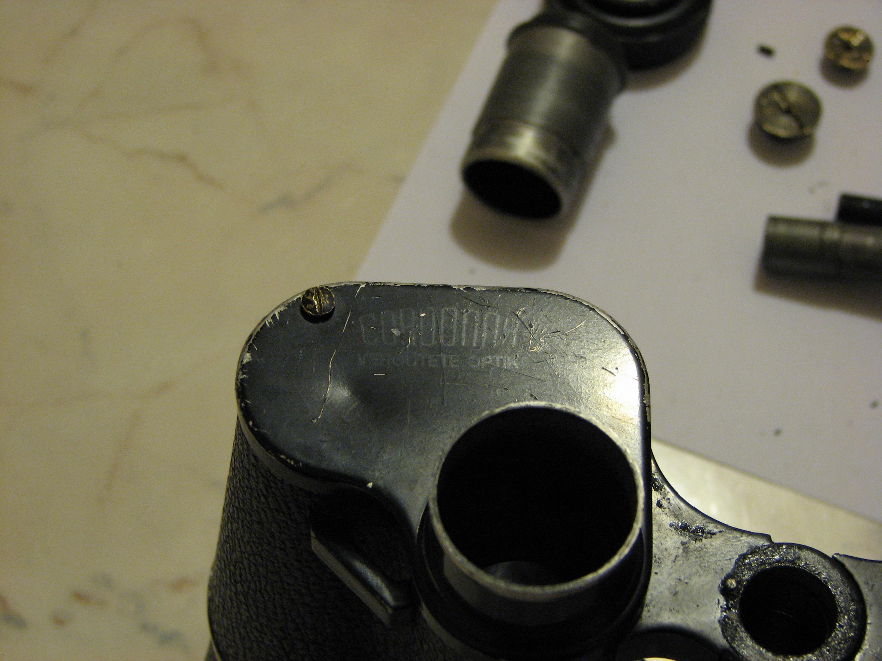

Cineva a încercat să desfacă subansamblul, neștiind că are un șurub mic pentru blocarea piuliței, este bine totuși că filetele nu sunt compromise. Am făcut și o poză cu inscripția, nu-mi dau seama ce scrie, pare a fi în rusă...Smile Atașez o poză cu brațul rupt, comparativ cu un șubler.

Blakut
Data inscrierii: 03 Noi 2008
Mesaje: 1355
MesajTrimis: 06 Oct 2009 16:42 Download mesaj
Nu stiu daca e ruseste ca alea sunt litere latine...

Zoth, am măsurat azi brațul ocularului rupt, diametrul filetului unde se înfiletează carcasa exterioară a ocularului este 34mm, înălțimea părții cilindrice este 22,5mm iar distanța dintre centrul ocularului și centrul urechii de fixare pe ax este de aproximativ 38mm. Diametrul mic interior este 28mm iar diametrul mare al alezajului este 31mm. Dacă brațele ce le ai se încadrează în cote, le iau. Diametrul axului este 9mm. Nu este deformat, era blocat la capătul cursei, după ce am desfăcut șurubul mic care bloca piulița precum și piulița din capătul opus al axului tubular, subansamblul s-a desfăcut ușor. Acum urmează să curăț piesele și să inversez lentilele ocularelor ca să obținu unul bun. Dacă brațele nu se potrivesc, aș putea reconstitui din Al partea rupta.
Mesaje: 6276
MesajTrimis: 10 Oct 2009 12:37 Download mesaj
Erwin, nu-mi dau seama daca bratul rupt apartine ocularului cu reglaj dioptric (celui drept) sau celuilalt.
Bratele pe care le am au distanta intre axul central al ocularului si axul urechii tot de 38mm, inaltimea partii cilindrice (fara grosimea bratului) este de 14mm, inaltimea totala (cu tot cu grosimea bratului) 19mm, diametrul exterior 34mm iar bratul ocularului drept (cel cu reglaj dioptric) are un filet interior cu 4 inceputuri cu diametrul de 30mm.
