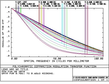

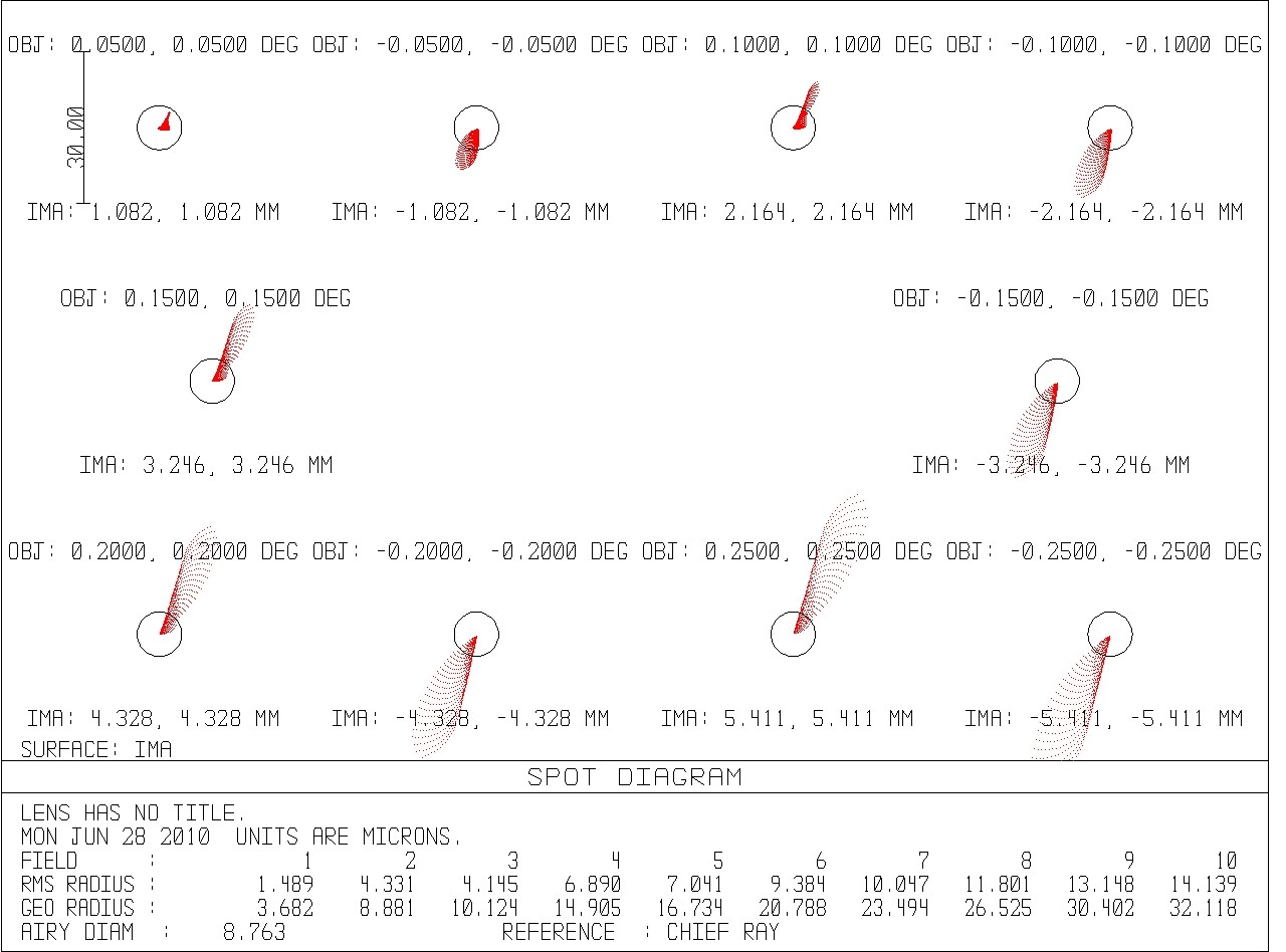

Am facut o mica simulare pentru telescopul CLANT vandut sub sigla Orion.
Dupa cum ma asteptam aberatiile au o dezvoltare asimetrica in campul ocularului.
Pun mai jos doar graficul mtf si spot diagram.
Acesta din urma este facut pentru perechile de unghiuri:
0,05/y....0,05/x
-0,05/y...-0,05/x
0,1/y.....0,1/x
-0,1/y...-0,1/x
0,25/y.....0,25/x
-0,25/y...-0,25/x
Asa dupa cum se poate vedea in grafic se urmareste evolutia in cadranele I si III iar pentru cadranele II si IV se poate considera rezultatul "in oglinda".
Si inca ceva, dupa parametrii pe care ii are telescopul asta oglinda lui pare a fi taiata dintr-una de 203mm cu f/6, probabil din cele cu defecte cosmetice.
 Marime fisier:  181.94 kb
 Vizualizat:  de 7731 ori
 Marime fisier:  54.56 kb
