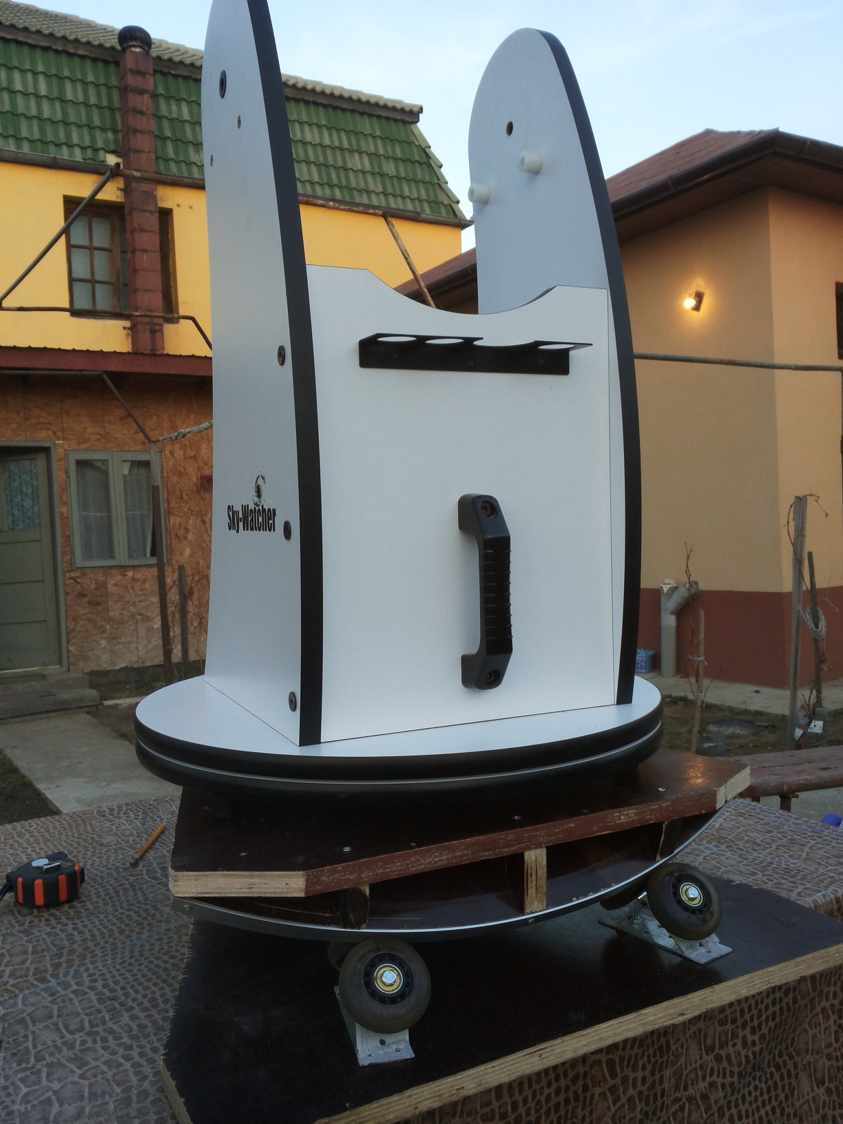

Dupa o pauza de 3 luni , am reusit sa incep constructia platformei ecuatoriale
pentru constructie m-am inspirat de aici:http://www.kirchdorferweb.com/astronomy/eqplatform.html
Am reusit sa tai sectoarele circulare si sa le montez

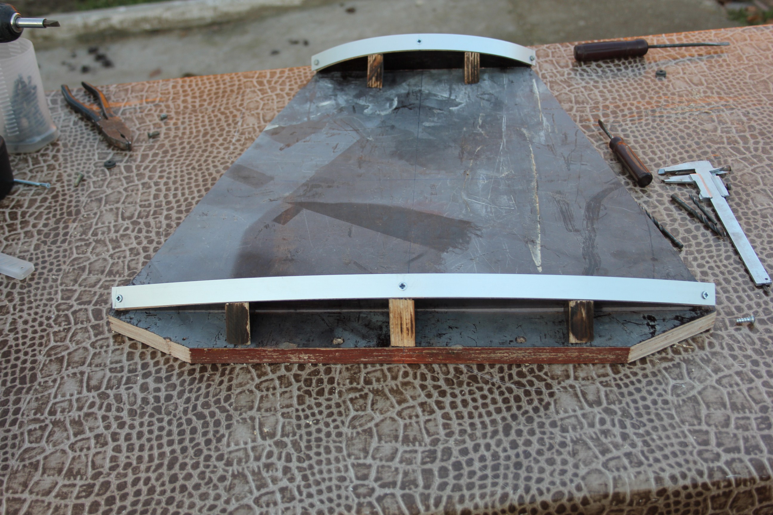

Azi am pus platbanda de aluminiu de 2 mm pe sectoare .

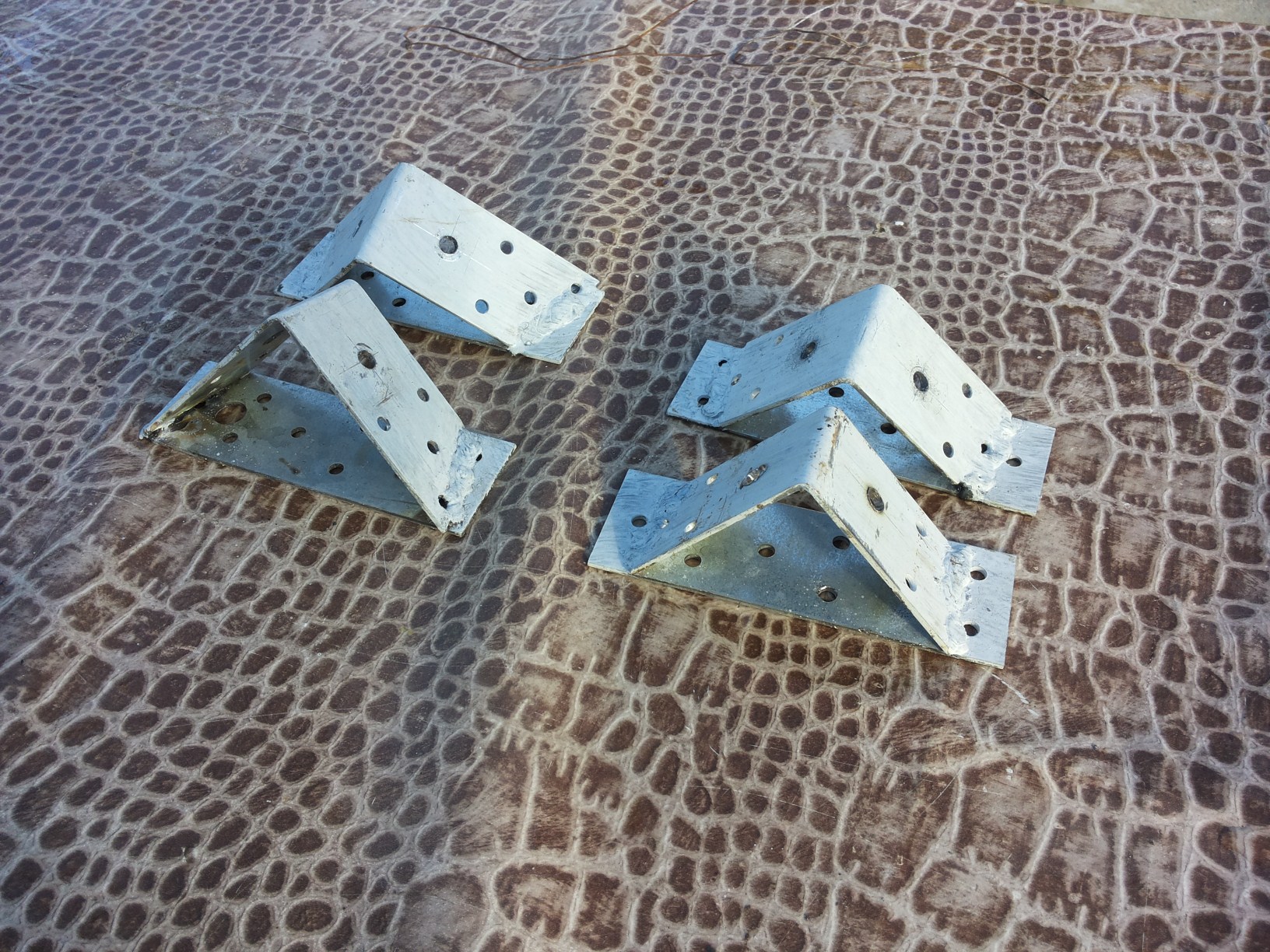

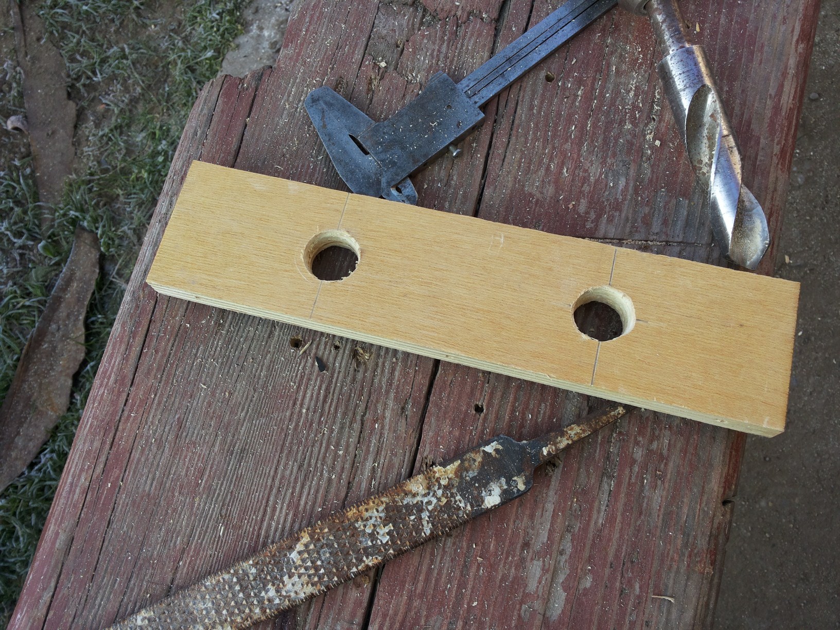

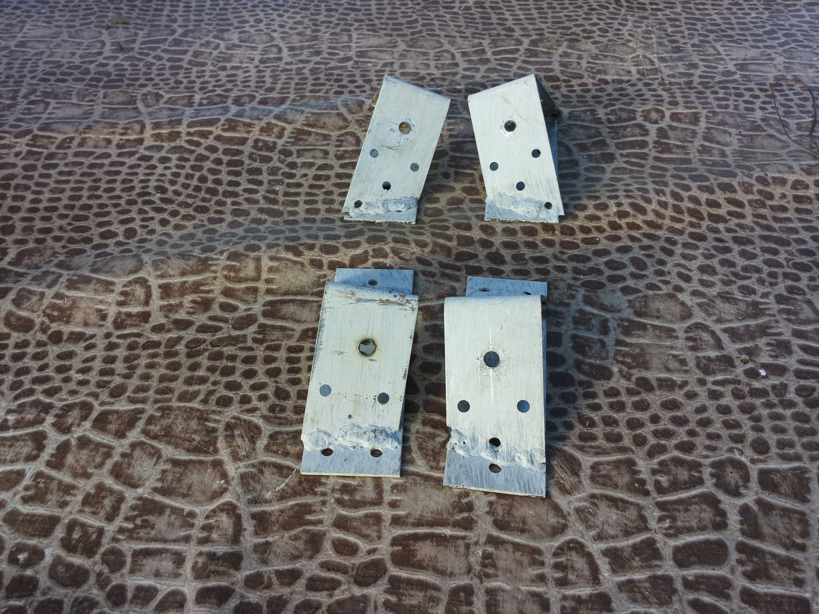

suportul pentru role l-am facut din tabla din cele care se folosesc la imbinarea structurilor din lemn
Sper ca azi sa le si fixez pe baza platformei

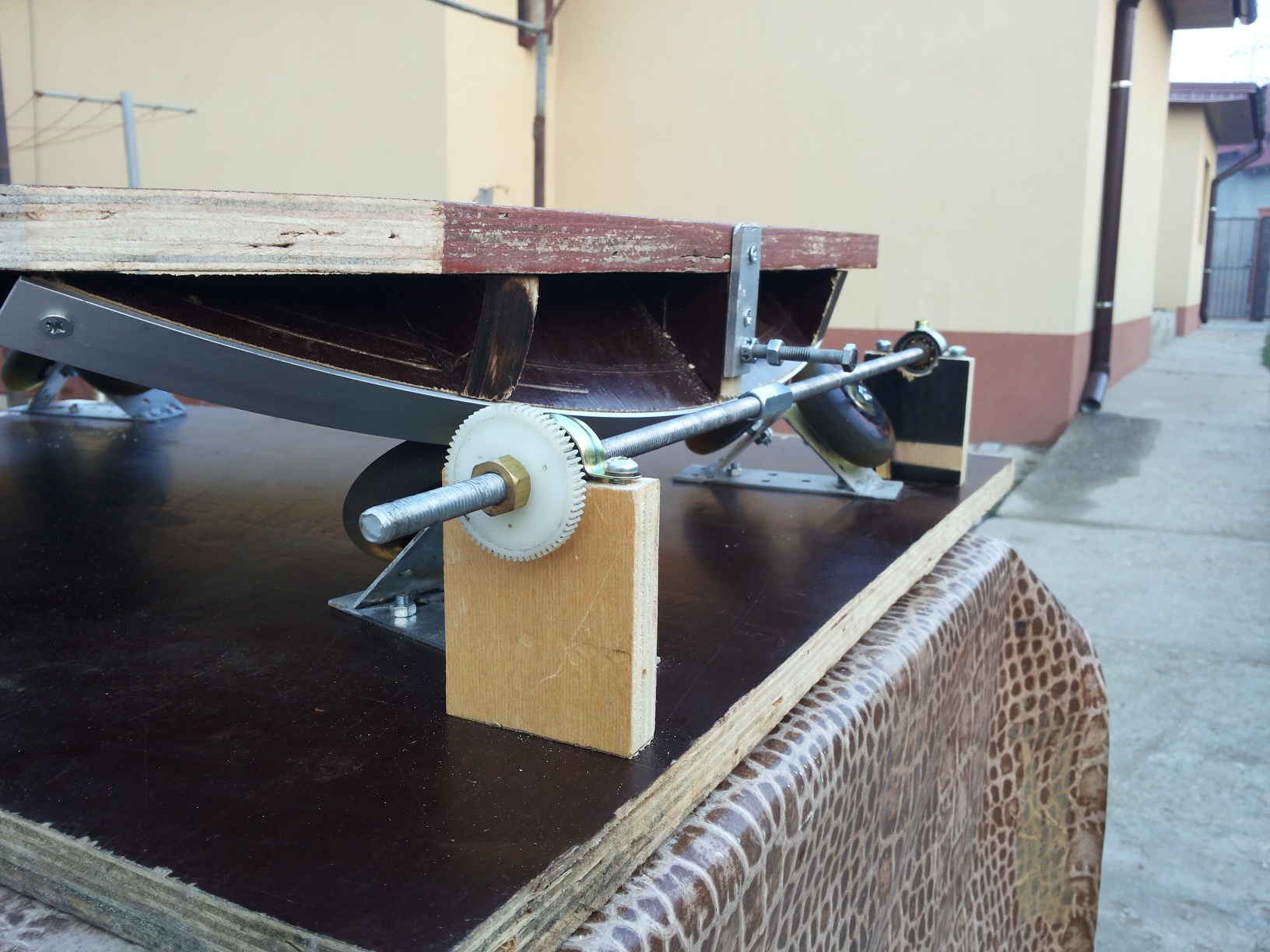

Ieri si azi am mai miscat cate ceva . am facut suportul pentru tija filetata care angreneaza platforma
Am pus tija filetata M8 , cred ca mergea si M10 dar am avut niste rulmenti care s-au potrivit la fix, cred ca erau de aspirator Very Happy
