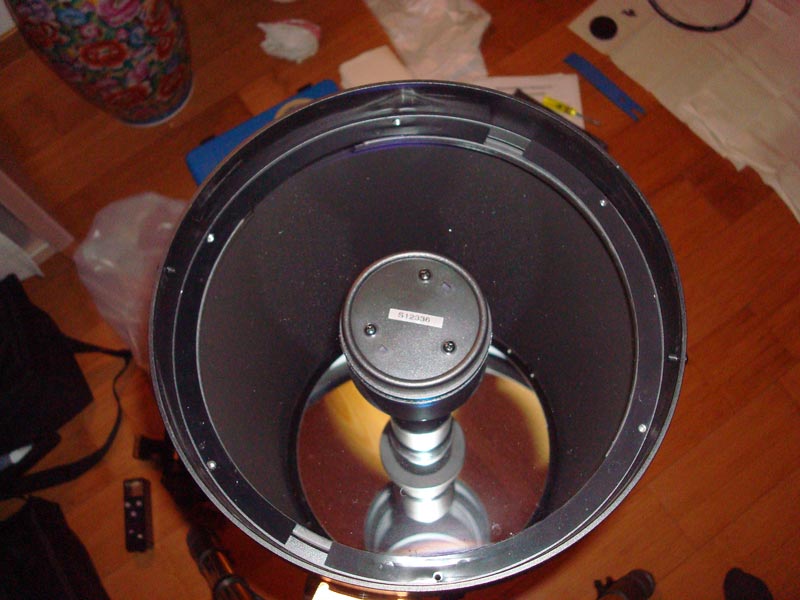

Datorita problemelor intalnite la observatiile din ultima vreme, probleme datorate temperaturilor scazute, m-am hotarat sa fac cateva modificari Schmidt-Cassegrain-ului cu care observ de obicei. Tinta era eliminarea sau reducerea curentilor din tub si scaderea timpului de aclimatizare.
Initial am avut ceva emotii, fiindu-mi teama de posibilele "accidente" care ar fi putu aparea: oglinda principala zgariata, corector spart etc. Dupa ce mi-am facut putin temele, am purces la demontare. Scopul principal era montarea unor gauri de aerisire si a unui ventilator si, daca tot e demontat tubul, imbracarea cu velur autoadeziv a tubului telescopului si a suprafetelor interioare ale tuburilor primarei si secundarei (tub de perforatie si umbreluta parca se mai cheama). Tubul telescopului l-am imbracat mai mult ca sa-l mai izolez, avand cam 1mm grosime (am constatat ca se raceste foarte repede). Din planul focal, suprafata interioara a tubului telescopului nu se vede deloc, deci castigul datorat scaderii reflectivitatii suprafetei e mic.

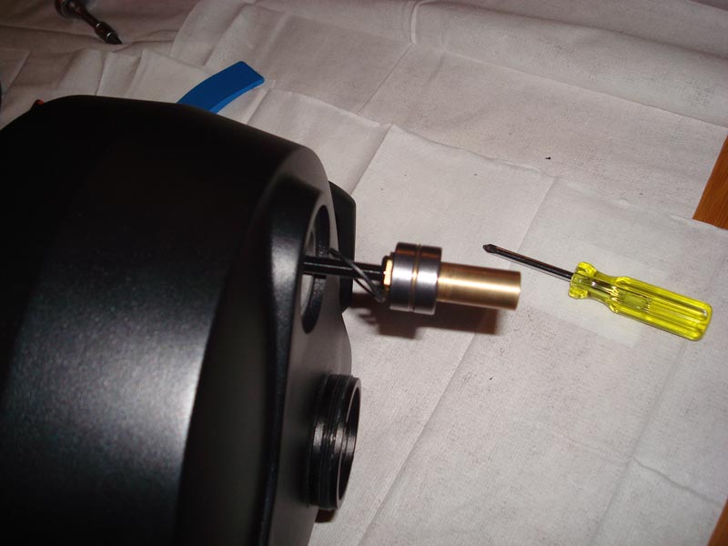

Dupa demontare, am facut trei gauri cu diametrul de 35mm in carcasa posterioara. Doua dintre ele functioneaza ca gauri de aerisire si pe a treia e montat un ventilator de 40mm. Am folosit si o sita metalica deasupra careia am pus o panza de filtrare de 125 microni pentru vopsea. Am montat si o mufa si un intrerupator.
In pozele de mai jos se vede demonarea telescopului si rezultatul final. Ce am putut evalua pana acum e faptul ca tuburile primarei si secundarei reflecta mult mai putina lumina, ceea ce ar insemna o usoara imbunatatire a contrastului.
Mai am de facut o husa izolatoare care sa impiedice scaderea temperaturii tubului (mai ales in partea superioara) sub cea a mediului ambiant dupa aclimatizare.
Deocamdata astept vreme buna sa pot evalua "la cald" modificarile facute.

Povestea cu tubul mai rece in partea superioara am masurat-o si eu saptamana trecuta. Erau 9°C diferenta de temperatura (-16°C jos si -25°C sus).
Chestia cu scosul afara cu doua ore inainte si tinut telescopul cu deschiderea in sus a fost primul lucru pe care l-am incercat. Chiar si dupa aproape trei ore de stat afara, tot fierbe aerul inauntru, cel putin in curte la mine, iarna, asa se intampla Laughing . Sigur, nu e ca si cum l-as fi scos atunci din casa, dar nici prea bine nu e. Daca temperatura mai si scade destul de mult pe parcursul observatiei, poti sa-ti iei adio de la magnificatii peste ~125X. Cum zicea si Dragos, cerul trage multa caldura.

Am iesit aseara in niste conditii mizerabile (nori josi stil ceata) intre 21.45 si 23.30 dupa ce am lasat telescopul la racit vreo doua ore si jumatate.
Se pare ca gaurile de ventilare ajuta la aclimatizare pentru ca atunci cand am inceput sa observ, telescopul era complet aclimatizat.
Ventilatorul nu da vibratii chiar daca e montat rigid pe carcasa si nu se aude.
Cred totusi ca husa de izolare e obligatorie pe vremea asta.
Am incercat si un test Ronchi, dar fara prea mare succes. N-am reusit sa reduc nr. de linii la 4-5 din cauza turbulentelor atmosferice.
Mai investigam Laughing .
