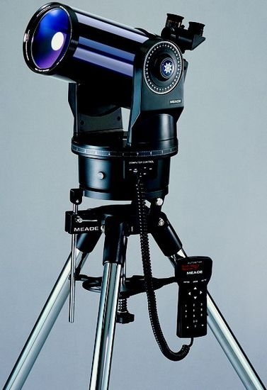

Sa zicem un Mak Synta 5"
costa 325 Euro
O montura Celestron Nextar4 DX (care mie se pare cam slaba)
costa 498 Euro
MEADE nu face monturi comparabile a fie vinzat fara optica, dar eu am posibilitatea a vinde un MEADE ETX105 GOTO la un pret de 1069 Euro.
http://www.meade.de/index.php?id=67&ac...id=0110106
informatii aici http://www.meade.com/catalog/etx/etx_mak.html
Un MEADE ETX 125 costa 1399 Euro
MEADE ETX 105 GOTO
6,5 kg
plus treipied care cintareste cam 5 kg.
 Marime fisier:  82.87 kb
 Vizualizat:  de 14072 ori
MEADE ETX 125
5" Mak-Cassegrain GOTO
 Marime fisier:  100.03 kb
 Vizualizat:  de 14068 ori
