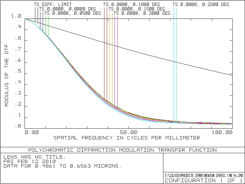

MesajTrimis: 12 Feb 2010 19:24 Download mesaj
Titlul subiectului: Corectia aberatiei de sfericitate la oglinzile concave
Cand spunem oglinda concava primul gand ne duce catre telescopul newtonian, unul dintre cele mai populare telescoape in randul astronomilor amatori.
Pe langa multele avantaje pe care le are acest telescop, formula lui optica are de luptat cu una dintre cele mai severe aberatii: sfericitatea.
Daca la raporturi focale mari este posibil sa mai folosim oglinzi sferice, pe masura ce coboram acest parametru sunt necesare masuri specifice care sa tina in frau sau sa minimizeze pe cat posibil sfericitatea.
In mare, masurile care se pot lua sunt cunoscute:
- parabolizarea oglinzii principale
- corectia sfericitatii cu elemente optice suplimentare

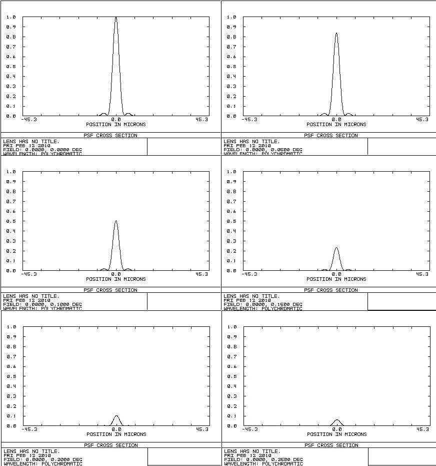

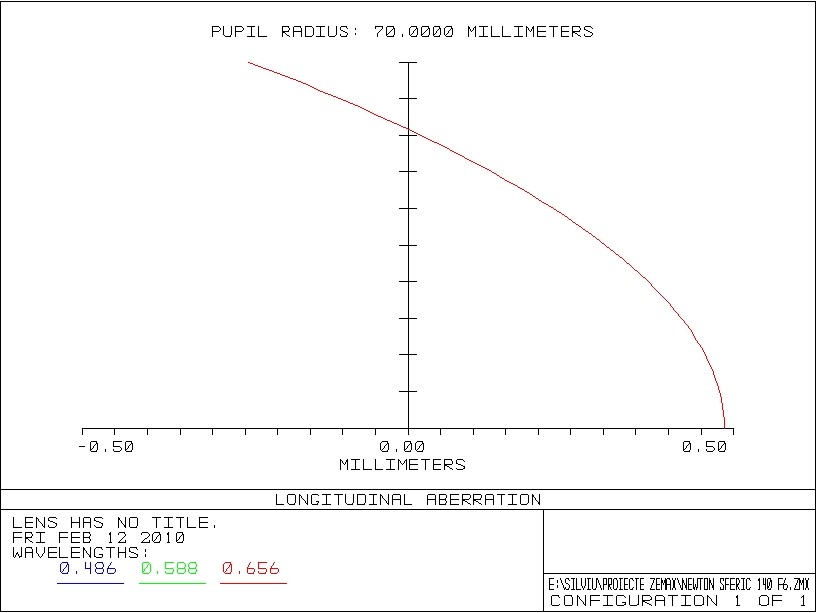

Pentru a ne forma o imagine cat mai clara si concreta despre evolutia acestei aberatii si modalitatile de corectare a ei va propun in continuare analiza reala (care tine cont inclusiv de obstructia centrala) a unui telescop newton cu aceeasi parametri (140mm deschidere si raport focal 6) privit in trei ipostaze distincte:
- cu oglinda sferica
- cu oglinda parabolica
- cu oglida sferica si corector menisc
Campul de analiza pentru toate cazurile va fi de 0,1 - 0,2 - 0,3 - 0,4 si respectiv 0,5 grade.
Ideea acestui topic mi-a venit cu ocazia primei mele tentative de a proiecta un mak-newton.
In imaginile urmatoare vedeti comportarea primei variante: telescopul cu oglinda sferica.
Diagrama spoturilor arata destul de cumplit atat pe axa optica cat si in afara ei, se vede ca o mare parte a energiei nu poate fi concentrata in discul principal de difractie, functia de transfer a modulatiei arata deasemenea o cadere destul de rapida si severa fata de potentialul teoretic posibil, graficul aberatiei longitudinale arata sfericitatea in toata splendoarea ei iar diagrama psf-urilor caderea energetica de-a lungul campului.
Nu stiu daca un astfel de telescop ar avea o utilitate practica prea mare.

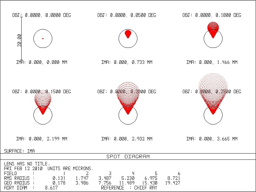

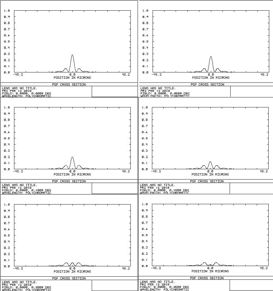

Urmeaza acum ipostaza a doua: newtonul clasic cu oglinda parabolica (varianta cea mai des intalnita).
Diagrama spoturilor arata o corectie ideala (perfecta) a sfericitatii pe axa optica dar prezenta in continuare a sfericitatii extra axiale (numita in mod curent coma) in afara axei.
Curba modulatiei de transfer arata o revigorare destul de accentuata insa cu loc de mai bine.
Graficul aberatiei longitudinale arata ceea ce vedem si in diagrama spoturilor, adica anihilarea totala a sfericitatii axiale iar graficele psf o cadere similara primului caz dar de la o valoare mai mare a energiei concentrata in spot, cadere datorata in mod firesc sfericitatii extra axiale ce nu poate fi corectata prin parabolizarea oglinzii.
Pentru acest caz nu mai trag concluzii din dorinta de a nu mai supara pe nimeni.

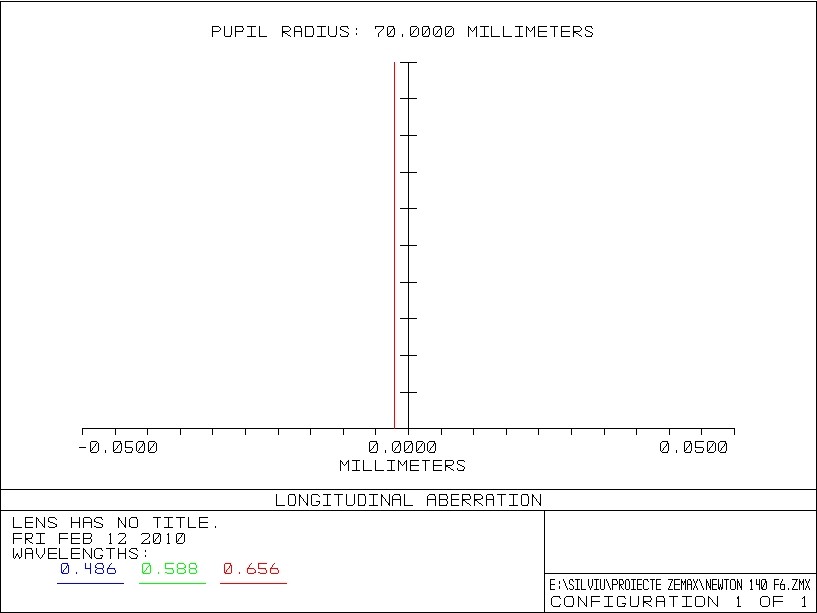

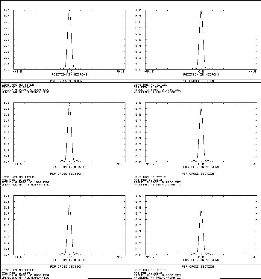

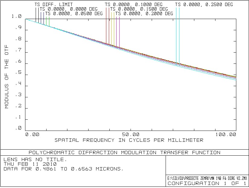

Mesaje: 6234
MesajTrimis: 12 Feb 2010 21:18 Download mesaj

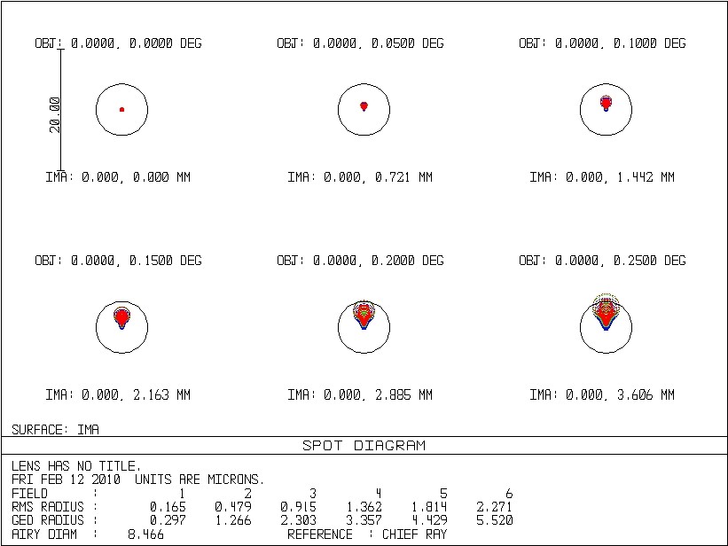

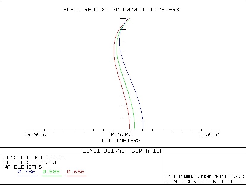

Si in fine un caz particular pentru ipostaza a treia, un newton cu oglinda sferica si corector menisc full apertura (mak-newton).
Am spus ca este un caz particular pentru ca elementul corector poate lua diferite pozitii (inaintea oglinzii principale sau inaintea planului focal) si poate cuprinde una sau mai multe componente in configuratii diverse.
Din diagrama spoturilor putem evidentia o corectie buna atat axiala cat si extra axiala a sfericitatii lucru confirmat de altfel si de curba mtf care in cazul asta se apropie foarte mult de potentialul teoretic posibil.
Graficul aberatiei longitudinale arata cromatismul rezidual al elementului de corectie combinat cu o mica sfericitate remanenta (in cazul de fata corectia axiala nu mai este perfecta) iar evolutia psf arata o cadere energetica semnificativ mai ponderata decat in cazurile precedente.
Concluzia ar putea fi ca aceasta ipostaza a unui telescop newton se apropie cel mai mult de necesitatile reale ale astronomului amator.
