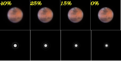

asa pot arata objectele cu un instrument obstruit la 40% pana 0 (luneta / Apo)

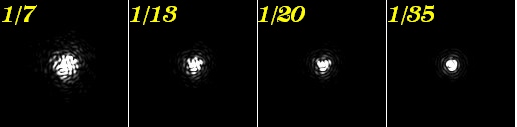

asa pot arata stelele la un RMS 1/7 (rau) pana un RMS 1/35 (foarte bun)
 Marime fisier:  14.15 kb
 Vizualizat:  de 14198 ori

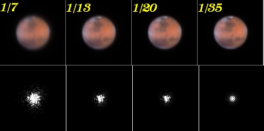

asa pot arata planetele la un RMS 1/7 (rau) pana RMS 1/35 (foarte bun)
 Marime fisier:  23.06 kb

Aceste exempluri vor sa arate cam cum se poate astepta a observa o imagine cu un asa fel de instrument.
Sigur ca nu se poate compara direct apertura de 4" luneta cu apertura 15" Newton.
Dar facand aceste comparatii se vede deja de ex. cum arata un refractor de 4" Vixen cu o calitate relativ de buna in comparatie cu un 6" Synta cu o calitate care este in mijloc sau la Strehl 0,8 inca accectabila (a contra b).
Mai departe o comparatie buna este aia de la 7" Mak Cassegrain Intes Micro cu 8" SC MEADE (c contra d).
Fiind ca Intes Micro are "numai" 7" dar un Strehl si RMS foarte bun, bate acel 8" SC in lungimi si de multe ori.
Si inca o comparatie buna este aia de 15" Lomo Newton cu 16" MEADE Newton (f contra g). Si aici se vede ce rol joaca calitatea si nu numai marimea Wink

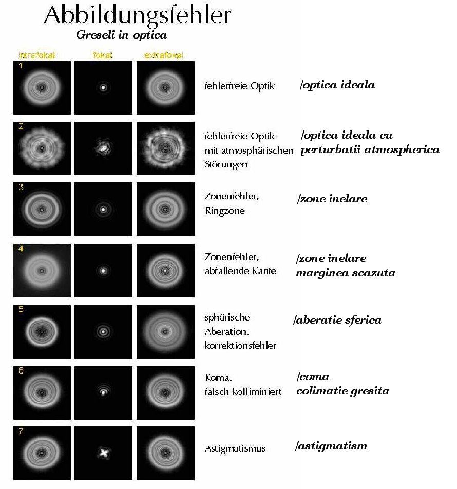

Cum se verifica in practica calitatea optici.
Se ia o stea de magnitudine mijlocie si un ocular
potrivit ca sa avem o marire care sa fie egala sau
mai mare ca diametrul optici in mm.Se defocalizeaza
putin intra si extrafocal si comparam cu figuriile in
poza urmatoare.Seeingul trebuie sa fie cit mai bun.
Acest test este foarte sensibil si scoate la iveala orice
defect in optica.Figurile in poza sint cu o optica cu
oglinda dar la refractor este la fel,numai ca mai apar
aberatiile cromatice si nu avem obstructia.
Acest test nu este quantitativ exact si este la inceput
putin mai greu de interpretat dar este la indemina oricui
si fara aparatura de masurat.
Probabil unii cunosc deja testul acesta,de acea ma
adrezez la cei pentru care este nou.
Clear sky Hans
