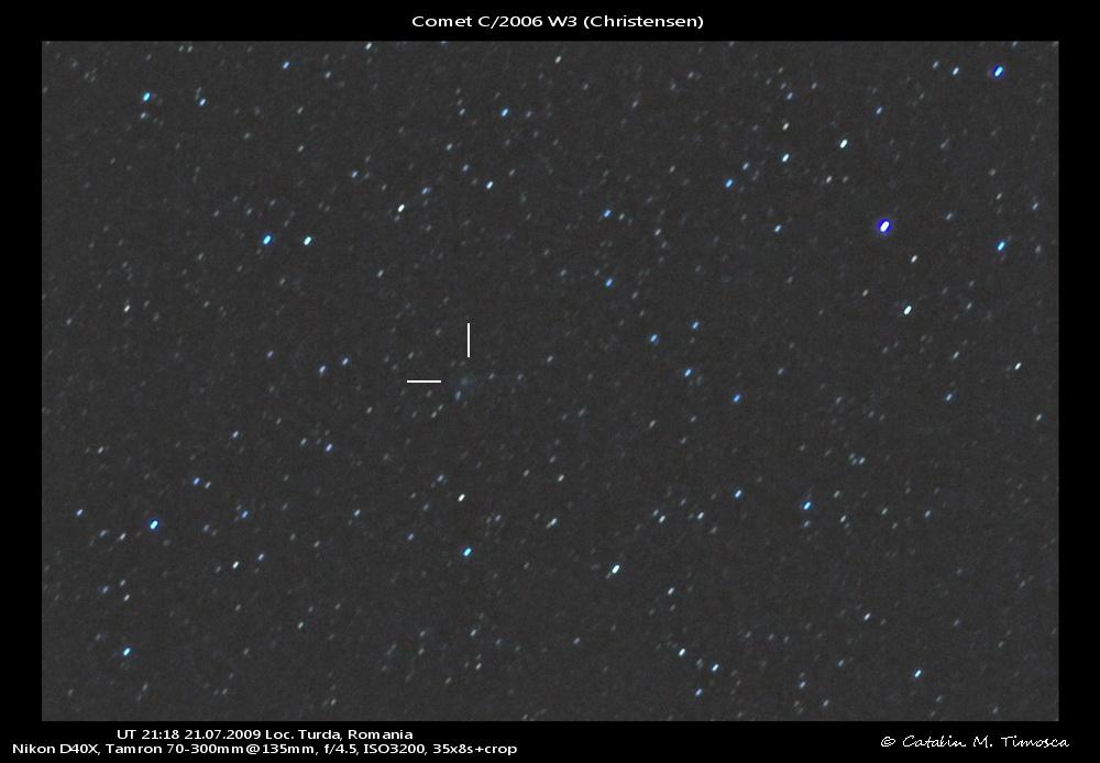

MesajTrimis: 22 Iul 2009 11:27 Download mesaj
Prima fotografie a cometei Christensen C/2006 W3. Wink
 Marime fisier:  68.45 kb
 Vizualizat:  de 9313 ori
Catadioptric: Meade ETX90
Reflector: Tasco 4.5"f/4.5
Mesaje: 4407
MesajTrimis: 22 Iul 2009 21:35 Download mesaj
Ma uit la poza si este aproape exact campul vizual pe care-l aveam in binoclul 15x70 ieri noapte, cam pe la aceasi ora la care-ai facut expunerile, doar ca aveam mai putine stele. Cele doua stelute imediat deasupra cometei erau la limita vizibilitatii directe, adica magnitudinea 10.6, iar tu ai prins cam 12.0 cu numai 8 secunde de expunere!
O cometa mai putin spectaculoasa, dar o tinta interesanta pentru foto, zic eu. Este cea mai indepartata cometa vazuta de mine, aflata la 2.5 UA de Pamant la prima observatie...
