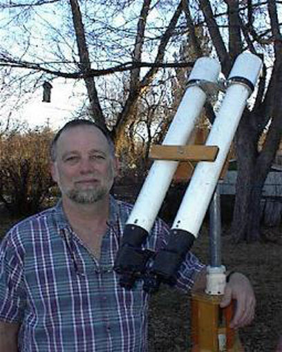

Fiindca tot esti impatimit de binocluri mari, ai putea incerca o constructie ca cea de aici Very Happy http://www.davetrott.com/BigBinoculars.html
Cumperi 2 lunete identice, SH eventual, sau 2 obiective 80/400 si cu 300 lei te-ai scos Very Happy

Nu demult am inceput si eu constructia unui binocular asemanator.
Merge incet, dar merge.
Constructia pe care o fac se deosebeste de cea prezentata mai sus prin faptul ca ocularele vor fi pozitionate inclinat la 45 grade fata de tuburi iar focalizarea va fi individuala pe fiecare canal.
Si inca ceva, nu as vrea sa folosesc la aceasta constructie (pe cat este posibil) nici un element cumparat "de-a gata".
Asadar s-ar vrea un binocular construit din "resturi si gunoaie" Embarassed

Sigur ca da, dar nu te-ar scoate prea sump moftul de a construi un binoclu din doua lunete gata facute?
Eu am de gand sa folosesc pentru tuburi doua picioare metalice de scaun gasite prin debara iar pentru obiective (e adevarat, mai mici) doua dublete lipite provenite de la niste lunete scoase din uz.

http://www.arw.ro/produs.php?p=4791 binoclul asta ar merge in constructia respectiva? Nici nu stiu daca ar trebui unul cu zoom sau fara. Deasemenea daca trebuiesc scoase obiectivele de 50 ale binoclului. Factorul marire cam care ar fi daca l-as face din acest binoclu si luneta de 80?
Cristi M.
Data inscrierii: 21 Iun 2007
Mesaje: 273
Localitate: Bologna, Italy
MesajTrimis: 20 Iun 2009 16:01 Download mesaj
Presupunand ca binoclul ales ar avea o dist. focala de ~150, rezulta ca folosind luneta de 80/400 vei obtine o marire de 26-80x. (sper sa nu fi gresit Very Happy)
Obiectivele binoclului trebuiesc scoase.
Daca vrei mariri mai mari...ar trebui 2 lunete cu distanta focala mai mare, dar nu cred ca mai e valabila chestia cu binoclul in acest caz. In schimb poti lua cate 2 prisme/diagonale pentru fiecare luneta si focalizarea o vei face individual.
