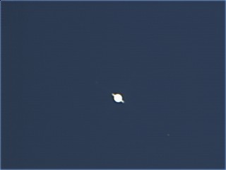

Buna,
Doresc sa ies la observatii in aceasta seara si m-am gandit sa imi incerc norocul si la astrofoto cu jupiter. Am o camera ccd celestron neximage, insa nu ma descurc foarte bine cu setarile. Rugamintea mea ar fi (sper sa vada si horatius post-ul meu) daca m-ati putea indruma putin cu setarile necesare pentru a putea capta detaliile planetei. Mi-am mai incercat norocul si cu saturn, insa cred ca as fi avut nevoie si de o lentila barlow pentru a putea capta si detalii. Sper ca la jupiter sa nu fie nevoie, deoarece la o marire de 120x vizual pot distinge clar 2 benzi. Problema mea e ca la saturn am intelesc ca imi este supraexpusa imaginea si nepricepandu-ma la astrofoto deocamdata nu stiu ce sa fac sa nu mai fie supraexpusa.
Va multumesc anticipat,
Toate cele bune,
Emil Roman
Atasez si o poza cu saturn. In timp ce experimentam cu saturn am umblat doar la frame limit si am observat ca daca setam frame limit-ul sub 20 imaginea era mai intunecata dar se misca foarte greu, orice miscare a mea aparea pe calculator cu o anumita intarziere. Daca am crescut framelimit-ul peste 20 imaginea nu mai era asa intunecata insa era "real time" Smile Doresc sa precizez ca softul folosit pentru captarea imaginii este AmCap.

Poza atasata este supra-expusa!! mai umbla la setari~!
MesajTrimis: 21 Iul 2009 07:17 Download mesaj
Lasa fame-urile si umbla la brightness, contrast, gamma si sharpness. Options -> Video capture filter si acolo se gasesc toate. Eventual scoate exposure de pe AUTO si mai umbla si la el (toate spre stanga, bine-nteles Smile)

Multumesc pentru sfat, deseara imi incerc norocul din nou umbland la acele setari. Am observat insa ca e mult mai greu cu jupiter decat cu saturn, deoarece planeta fiind asa mare, iese repede din campul vizual.
MesajTrimis: 21 Iul 2009 16:41 Download mesaj
Roman Emil a scris:
Ambele ies la fel de repede din campul vizual daca folosesti aceeasi configuratie hardware (focala, ocular, zoom). Diferenta dintre cele doua planete nu e asa de mare, asta excluzand satelitii lui Jupiter.
