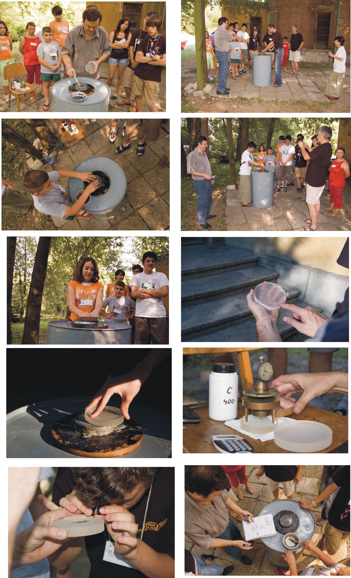

La Timisoara in cadrul Observatorului Astronomic a fost organizata Tabăra de astronomie "Galileo Galilei" pentru elevi , 19-24 iunie.
Copii au fost prinsi in diverse actvitati sub indrumarea unor cadre ale observatorului precum si de membri astrocluburilor locale Antares si Altair.
Eu am tinut o mini scoala de slefuit oglinzi , unde cu mic cu mare toata lumea a slefuit la o mica oglinda de 110mm.
Cateva poze ( facute de Laurentiu Alimpie/Antares) mai jos :

Cateva alte detalii,daca-i voie-cate oglinzi s-au inceput,oglinzile au fost pre-generate sau s-a inceput de la zero,s-a finalizat vreuna din oglinzi.Mircea
Mesaje: 3787
MesajTrimis: 26 Iun 2009 20:47 Download mesaj
S-a inceput doar o oglinda de 110mm de la 0 adica disc rotund plan paralel. dar cu scula de otel curbata dar ne muncita scoasa din freza sau strung Digital .
poate nu era rau sa incep cu taierea rotund.
curbura s-a generat cu abraziv de 80 in aprox 1ora ( cu atata tineret) 830mm focar. apoi adusa la fin (120 220,400).
