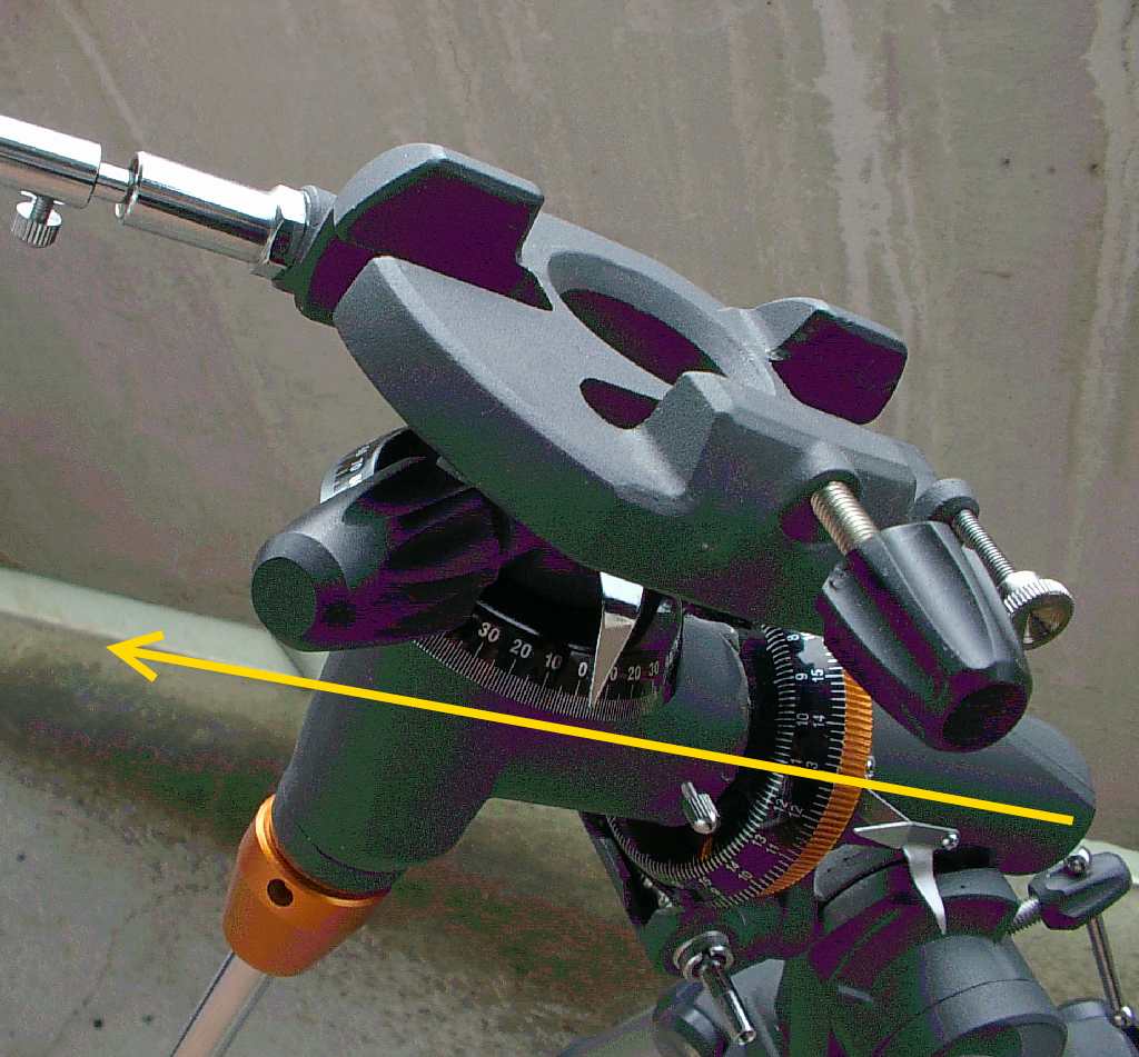

Am o problema cu alinierea polara la un telescop Celestron Astromaster 130EQ. Am setat latitudinea la 46 de grade (locatia mea aproximativa).
Am orientat trepiedul cu montura spre nord. Dar, cand tubul optic este paralel cu axa polara, la Declinatie imi indica 0 in loc de 90 cum scrie in manual. Unde gresesc?

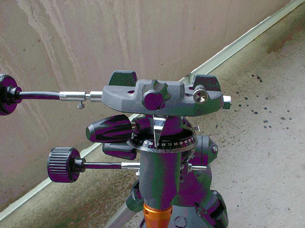

In prima, gradatia arata 90 cum scrie la manual, dar tubul este perpendicular pe axa polara.
In a doua, tubul e paralel cu axa polara, dar, dupa cum se vede, gradatia imi indica 0.

Cauta pe inelul asta gradat de la axa DEC, daca e vreun surubel mic, asemenea celor de la port-oculare. Il desfaci putin, si inelul ar trebui sa se roteasca. Din motive pe care nu le inteleg, la unele monturi mai mici, lucrul asta nu se intampla. Eu am un HEQ 5, la care ambele inele gradate se pot rotii, si un EQ 3-2 la care doar inelul de pe axa RA se roteste, celalalt fiind blocat, probabil din motive mecanice (am luat-o second-hand).

Nu are surubel pe axa DEC, numa' pe RA.
Pot sa consider 0 ca 90 si sa calculez eu diferentele?
Adica orientarea corecta este cea din poza unde apare zero pe gradatie?
Si 90 = 0, 80 = 10, 70 = 20 etc ...
Ar fi ok asa?

Ma nedumereste gradatia de pe axa DEC, care arata 0 cand ar trebui sa arate 90. Dar, o sa ignor chestia asta. O sa folosesc gradatia inversata.

Poti sa calculezi si asa inversat, dar e posibil ca sa nu fie acest 0 fix la pozitia pe polara, sa aiba o abatere mai mica sau mai mare. Pui telescopul pe nord exact, vezi ce iti arata pe dec si asa calculezi.

Din ce am vazut in poze, problema se rezolva foarte simplu:
Cablul declinatiei trebuie orientat in spate. Astefl, acul DEC iti va arata 90 grade
Mai multe detalii ai in Instruction Manual pag.8 (figura 2-16)
