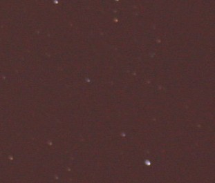

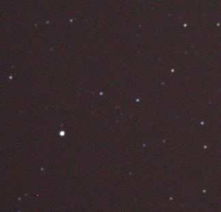

Daca iti iei un field flattener devine un instrument de nota 10+. Este ideal pentru foto.
Ca idee este acelasi din seria Pro de culoare aurie, difera doar elementele mecanice.
Am atasat doua poze: una cu si una fara flattener. Sunt facute cu 80ED Pro.
Numai bine!

Pozele sunt cropuri? De pe margini sau din centru? Cu ce field flattener ai facut pozele?
Multumesc.

Valy ma subestimezi, normal ca sunt crop-uri si ca sunt exact din colt, doar asta este reteta casei Smile
Cu flattener-ul de la William Optics II.

Am intrebat ca sa fiu singur, ca ma bate un gand pentru ceva asemanator. Ori daca erau din centru (desi era cam ciudat sa fie din centru asa de cromatic aberate) era nasol.
