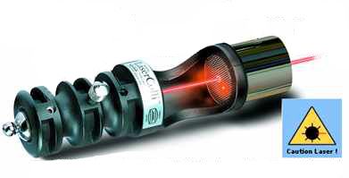

Dupa mai multe incercari de a colima telescopul mi-am dat seama ca suruburile de colimare sunt foarte incomode asa ca le-am inlocuit cu unele cu imbus si evident ca mi s-a decolimat telescopul Sad
am comandat un Colimator laser LaserColli - Baader Planetarium, credeti ca ma poate ajuta cumva?
vreau sa imi dat sfaturi concrete, in special cei care au SC

Iti dau vesti proaste. SC-urile se colimeaza cu Cheshire, nu cu laser, datorita traseului optic diferit.

Eu am un mak, si diferenta intre un mak si un sc este doar la forma meniscului. Am incercat intai sa fac colimare cu laser, si a iesit o varza, pentru ca raza bate intr-o oglinda divergenta, si orice deviatie cat de mica de pozitie a laserului iti arata decolimari inexistente.
Cu cheshire am facut o colimare care s-a dovedit la testul pe stele si planete foarte buna.

Chesire-ul si colimatoarele laser sunt inutile la sct. Cel mult te pot aduce aproape de pozitia buna, dar asta daca alinierea oglinzilor ii complet data peste cap. Daca decolimarea e mica, doar testul pe o stea, naturala sau artificiala, te poate ajuta sa colimezi telescopul. La fel si la Mak-Cass, doar testul pe stea iti permite sa colimezi corect telescopul. Insa la Mak-Cass sunt inca cateva probleme date de menisc si pata aluminizata, mai complicat la colimare si cam greu de rezolvat de un amator.

In privinta colimarii SCT-ului cei de la Baader dau posibila aceasta varianta si cu laserul Colli:
http://www.alpineastro.com/Reference_Docs/LaserColli-0705-e.pdf
Din experienta mea iti spun totusi ca aceasta varianta este mai mult teoretica.
In practica rezultatele sunt incerte pentru ca ar trebui indeplinite doua conditii esentiale:
1. laserul sa fie perfect colimat la randul lui
2. jocul sau toleranta de asamblare a laserului in tubul portocular ar trebui sa fie zero (neexistent), lucru imposibil (sau aproape imposibil) in practica.
Am incercat in trecut colimarea pe makuri cu laserul Colli de la Baader si rezultatele au fost neconcludente.
Pentru o colimare buna ai nevoie de un chesire bun, nu din cele ce se gasesc pe piata facute de chinezi.
Un chesire bun trebuie sa indeplineasca 3 conditii:
1. sa aiba un reticul foarte subtire si bine centrat
2. gaura de vizare sa fie sub 1mm
3. adaptarea la portocular sa aiba toleranta minima
In plus este nevoie si de experienta si ochi format, lucruri care vin cu timpul si cu rabdare.
Practica a confirmat in proportie de peste 98% valabilitatea acestei metode.
