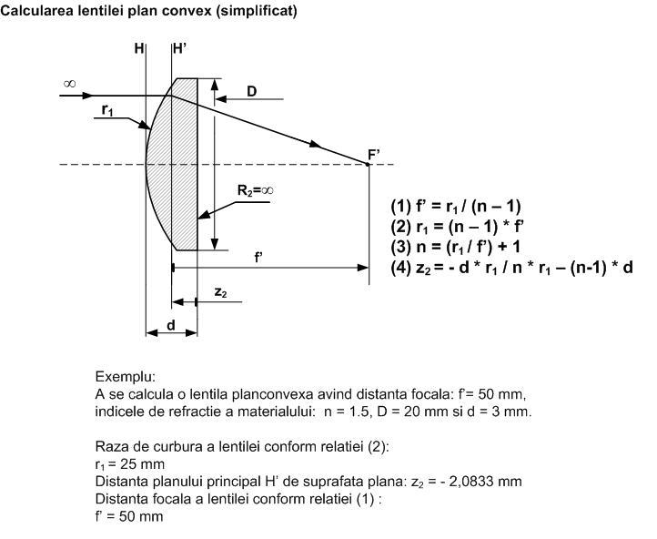

Da se poate foarte simplu.
1 - se masoara distanta focala a lentilei (vezi poza H' - F').
2 - se determina raza de curbura a lentilei cu sferometru_dar se poate si pe banc optic (vezi poza_r1).
Vezi: http://www.astronomy.ro/forum/viewtopic.php?t=512
3 - avind datele, se determina indicele de refractie conform relatiei (3).
Este mai greu de determinat planul H' (necesita banc optic).
O idee, daca invirti lentila in axa planului H' imaginea nu se misca!
Am inteles ce veri sa faci, am facut si eu cindva.
Dar sa nu crezi ca e asa de simplu sa reslefuiesti raza de curbura fara unele scule adecvate!
