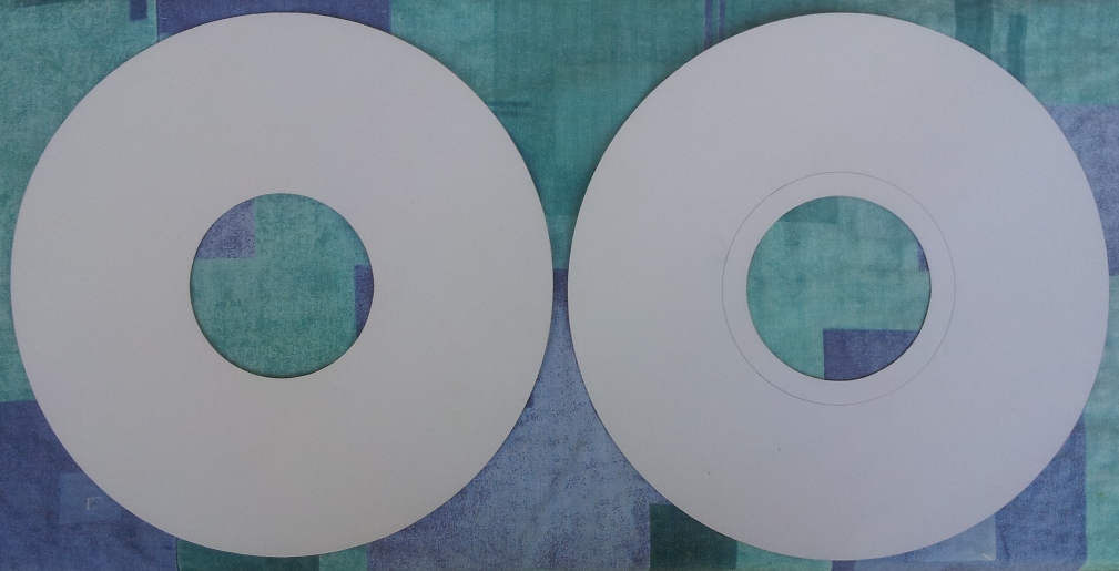

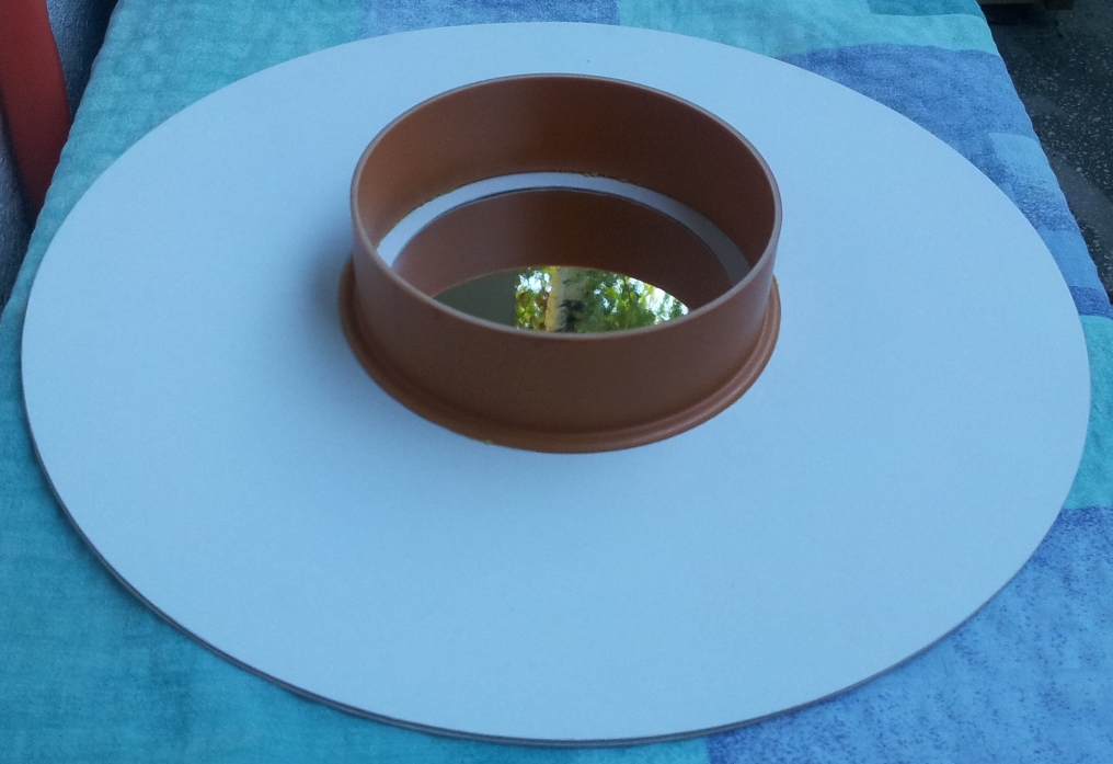

De cand am construit-o pe doamna Black (luneta RFT de 110/610) mi-a ramas ca parte nefolosita, zona de mufa a tubului PVC de 125mm.
Azi am hotarat sa valorific aceasta parte si am taiat o felie cu inaltimea de 40mm din zona respectiva ce include si o fata a umarului ce adapostea garnitura de etansare a mufei. Felia de rigoare va servi ca suport de prindere a filtrului pe tubul lunetei.
Separat am taiat doua discuri (dintr-o coala de carton alb de librarie) cu diametrul exterior de 330mm si o degajare centrala de 110mm. Am fixat folia Baader ND5 pe unul din discuri cu ajutorul unor bucatele de scotch iar pe celalalt disc am asezat trei inele concentrice de silicon. La final am asezat cele doua discuri de carton unul peste altul si le-am presat.
Pe fata care am considerat-o posterioara am lipit apoi cu prenadez inelul decupat initial din mufa tubului PVC de 125mm si filtrul a fost gata.
Respectivul va putea fi folosit pe luneta scurta de 110mm, pe luneta de 102mm f11 cat si pe cea de 110mm f10 cand va da Domnul sa o pot finaliza.
Sper ca acest Sombrero sa-mi asigure o zona consistenta de umbra la ocular (filtrele obisnuite ma deranjeaza destul de mult la observatii tinand cont ca in marea majoritate a cazurilor folosesc ortoscopice care nu sunt prevazute cu bonete de protectie pentru lumina parazita) si sa fereasca si tuburile lunetelor de incalzire excesiva.
Maine am sa testez "bazaconia".
Derularea lucrarii in imaginile de mai jos:

Mesaje: 5923
MesajTrimis: 02 Sep 2012 12:20 Download mesaj
Tavi, sigur, se pot da vreo doua straturi de lac pentru rigidizare/impermeabilizare.
Constructia facuta ieri pe genunchi nu s-a vrut una definitiva, mai mult am vrut sa verific daca principiul sombrero-ului este util.
Azi am facut teste si pot sa spun ca este util Very Happy
Am urmarit in special grupul 11560 cu cea mai frumoasa dezvoltare azi. Multe grupuri prezente au fost si ele trecute in revista insa mi s-au parut mai maruntele.
Revenind la utilitatea sombrero-ului pot sa spun ca dupa mai bine de 1 ora tubul lunetei a ramas la temperatura ambientului iar ce e mai important, observatiile cu ocularele ortoscopice facute in acest timp nu au mai fost deranjate deloc de lumina parazita.
Ma gandesc la o solutie finala cu discul posterior (cel pe care este prins suportul pentru tubul lunetei) construit din sticlotextolit si de ce nu, degajarea sombrero-ului sa fie excentrica astfel incat sa asigure o zona de umbra mai mare in partea de sus.
In imaginea de mai jos o puteti vedea pe doamna Black purtand noul sombrero.
Aspectul este oarecum caraghios dar solutia s-a dovedit utila.
cer senin!

MesajTrimis: 02 Sep 2012 12:43 Download mesaj
Foarte utila ideea si constructia executata elegant, ca la carte (sincer nu vad care este partea caraghioasa in aspectul lucrarii).
Pentru o mai buna umbrire a ocularului ai putea incerca fixarea unui al 2-lea astfel de paravan undeva in zona focuserului (eu am avut ceva de genul acesta pe newtonian, improvizat dintr-un capac de cutie de carton relativ mare - 30x30 cm).
LE
la un moment dat am avut intreg tubul newtonianului infasurat in folie de plastic aluminizat (aveam, la acea data, de la cineva o rola imensa de ambalaj de alimente).
