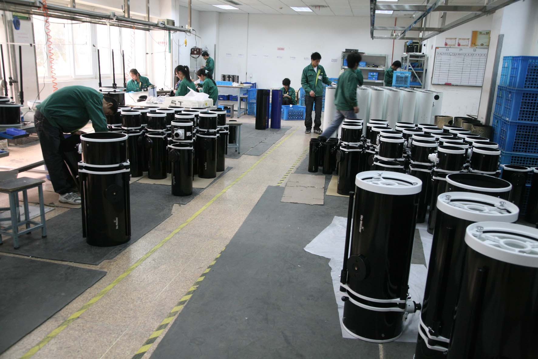

MesajTrimis: 01 Iun 2009 12:32 Download mesaj
Muncitorul chinez, castigandu-si bobul de orez:
