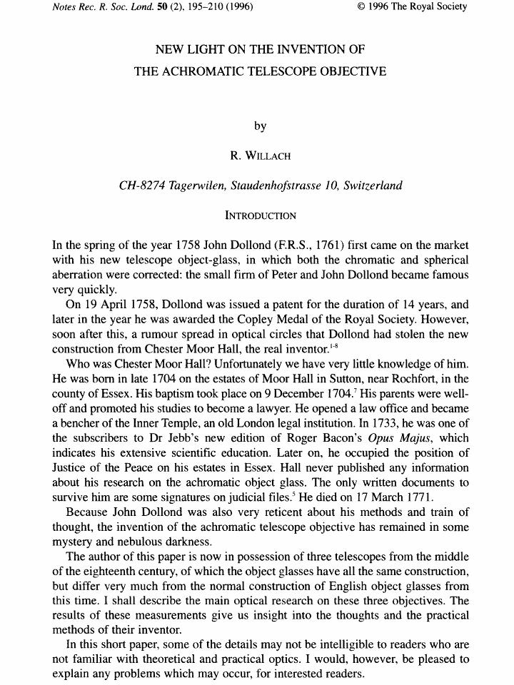

Pun mai jos un material (zic eu interesant) descoperit de-a lungul unor "sapaturi" facute pe net despre telescoapelor refractoare.
Poate cineva dintre voi sa aiba mai multe date despre acest aspect ?
As fi interesat sa aflu...
 Marime fisier:  155 kb
 Vizualizat:  de 6256 ori

În anul 1733 magistratul englez Chester More Hall a descoperit principiul obiectivelor acromatice. Opticianul Bass le-a fabricat și comercializat.
Încrederea în autoritatea lui Newton era totuși atât de mare, încât aceste realizări au rămas aproape total ignorate.
În 1747, Euler propune formulele care permit să se stabilească posibilitatea acromatismului unui grup de lentile. Convingerea sa se sprijinea pe calcule riguroase și pe existența în natură a unui sistem acromatic: ochiul.
Calculele lui Euler și observațiile lui Klingenstierna au fost transmise opticianului Dollond, fără însă ca ele să reușească să-l convingă. Cu toate acestea, în anul 1757, Dollond repetă experiența lui Newton și consimte să admită posibilitatea acromatizării unui sistem de lentile. Asociind sticle cu indici foarte diferiți, o lentilă convexă de flint și o lentilă concavă de crown, el reușește să construiască primul obiectiv acromatic.

Se pare ca pagina istorica despre descoperirea obiectivului acromat este destul de incurcata, intinsa pe o perioada relativ mare de timp si presarata cu intrigi pe masura.
Cu siguranta patentul acestei descoperiri ii apartine lui J. Dollond, dar ideea???
Daca ar fi sa plecam intr-un rationament de la anul 1747 cand Euler pe baza modelului ochiului uman demonstreaza si calculeaza ca se poate ajunge la acromatizarea unui ansamblu de lentile din materiale cu coeficienti diferiti de dispersie (era vorba de sticla si apa), atunci putem spune ca dubletul acromat deja fusese inventat si ca sarcina lui J. Dollond ramasese doar una formala, patentarea acestei posibilitati.
Dar nu e total corect sa pornim de la aceasta data, ci mai degraba din perioada 1729-1733 cand Chester Moore Hall face primele experimente personale in legatura cu acest subiect, comanda la doua firme diferite lentile din crown si flint si ii da indrumarile necesare lui George Bass sa construiasca primele obiective acromate.
Rau este ca din aceasta perioada nu a ramas nici un document scris sau semnat de Hall in legatura cu acest subiect, se spune mai mult ca Hall era foarte secretos in ce priveste cercetarile sale si din acest motiv si comandase separat lentile din crown de la o firma si lentile din flint de la alta.
Bass nu tine cont de aceasta secretomanie a lui Hall si raspandeste vestea asupra dubletului acromat odata ce si incepe sa comercializeze aceste obiective in 1733.
Cu siguranta J.Dollon aude de aceasta isprava dar afiseaza o reticenta ferma.
Se pare ca dupa ce Euler demonstreaza in 1747 matematic posibilitatea acromatizarii prin aceasta metoda, Dollond se vede aproape obligat sa initieze niste experimente si ceva mai tarziu in 1758 sa patenteze posibilitatea...

Cu ocazia implinirii a 400 de ani de la inventarea telescopului,au aparut mai multe materiale de popularizare pe aceasta tema.Despre filmul "400 Years of the Telescope" vorbeste pe ''oldscope'' Roger Ceragioli,pe care-l citez mai jos.Dupa cum s-a scris si la noi pe forum,este dovedit faptul ca Chester Moore Hall a facut experimente referitor la acromatizarea obiectivelor.Ba chiar ,dupa cum afirma o scrisoare aflata in posesia lui Royal Society,a si comandat/construit obiective,fara ca toate acestea sa fi avut urmari semnificative.
Subiectul care-l nemultumeste pe Roger este legat de discriminarea prin omisiune,de catre realizatorii filmului, a lui John Dollond si a intregii sale familii de opticieni remarcabili.John Dollond a re-inventat independent si a impus de fapt obiectivul acromat,actiune continuata de familia sa .Este corect sa recunoastem meritele de pionierat ale lui Hall dar prin ignorarea voita a lui J. Dollond,filmul este asadar incorect si deci incomplet.De stiut!Mircea
I watched the video of "400 Years of the Telescope" tonight. In general it was o.k. and rather interesting, but I was quite surprised to see no mention of John Dollond, who had been completely displaced by Chester More Hall. Hall was being haled as the inventor of the achromat in about 1729. It was as though achromats became common after Hall, who was said to have conducted many prism experiments with different glasses.
My host knew the main writer, and said that he had been forced by PBS to dumb down the script twice.
No doubt the video may fire the imagination of young people, which would be a fine thing. But too bad they cut out all credit for one of the leading family of telescope makers of all time, and replaced their achievements with speculations and hearsay about the reclusive More Hall.
