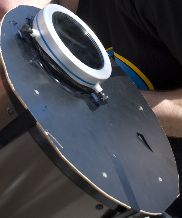

Meh, facut cam la repezeala, de fapt este un adaptor, ca sa incapa pe gura unui telescop de 10 inchi. Am decupat din birou (da, un raft s-a rupt) un disc mare, in care am decupat o gaura mai mica. Am prins cu coltari filtrul (se insurubeaza frumos la locul lui in coltari, si coltarii sunt fixati cu holzsuruburi in lemn) si pe deasupra am pus o placa neagra, mai mare decat gura telescopului, astfel incat discul mai mic din pal intra pe gura telescopului si se opreste in buza de lemn negru. Nu e mare lucru, dar nu am mai facut chestii dina stea pana acum si sunt entuziasmat. Desigur ca intra lumina pentru ca nu am apucat sa mai pun inca un placaj (era in ziua cu 100h de astronomie) asa ca am folosit izolir.

Foarte bine ai lucrat, cu diametrul dat prin filtrul solar, poti observa soarele foarte bine Wink
Fii numai atent, sa nu cada placajul ala dupa telescop, chiar cand ai ochiul la ocular.

Intra destul de mult in interiorul tubului, cam doua degete. Plus, are siguranta pusa Very Happy

Filtru solar,luneta,omule ai stofa de ATM-ist,felicitari,niste smirgeluiri si apoi vopsire si ambele vor fi si estetice.Stima,Mircea
