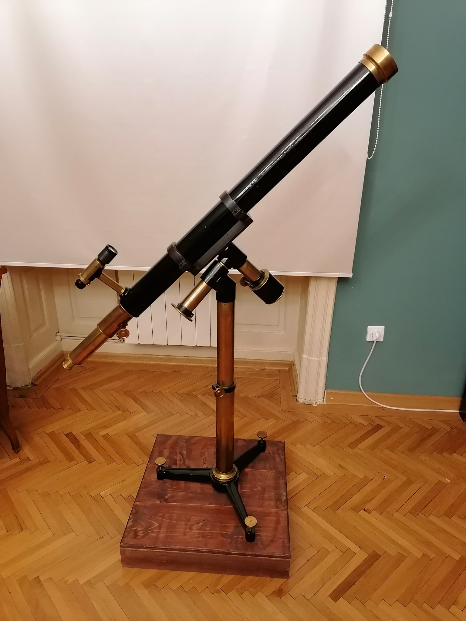

Azi am fost într-o excursie la Sibiu, unde am vizitat Muzeul Național Brukenthal. În muzeu am admirat multe picturi și mai târziu am ajuns in cabinetul de curiozități, unde mi-a atras atenția o lunetă astronomică la care nu am găsit detalii. Sunt curios dacă știe cineva ceva detalii tehnice/istorice despre această lunetă. Atașez o imagine cu luneta mai jos.

Felicitari pentru munca de detectiv.
Luneta din imagine pare a fi o luneta ''Schulfernrohre'' de Merz.
Luneta scolara Merz a avut parametrii D=54mm F= 650mm.
Poate unora o sa li se para cam ciudati acesti parametrii, de ce tocmai ''54mm'' si de ce tocmai ''650mm'' ?
Firma germana in Bavaria, Merz exporta produse in intreaga lume, acordand mare atentie pietei franceze.
Desi Franta a introdus sistemul metric inca in secolul XIX, urmele sistemului imperial au persistat pana in a doua jumatate a secolului XX.
Astfel, luneta Merz ''Schulfernrohre'' are un diametru de doi toli francezi iar focala, in aceeasi unitate de masura, este de 24.
Luneta ''Schulfernrohre'' a fost achizitionata, si foarte apreciata, de astronomi amatori romani precum Victor Anestin, Rosseti-Balanescu si altii.
