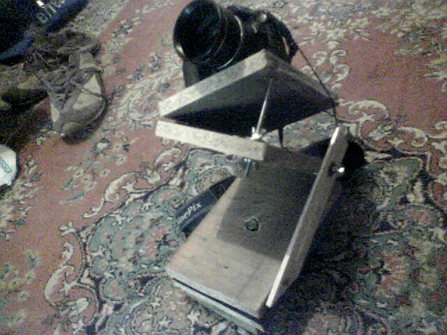

am facut rost de cartea laboratorul astrofizicianului amator de Matei Alexescu in care am gasit o montura ecuaotriala pentru astrofotografiere. Mai jos postez poze.

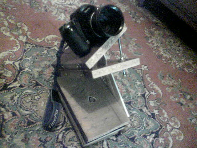

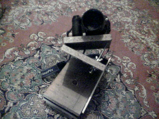

montura facuta de mine

deci ce parere aveti?Stima!

Dragut!! Smile
Ai incercat sa faci poze cu montura?
www.cloudynights.com
horea_florin
Data inscrierii: 29 Iul 2008
Mesaje: 390
Localitate: oradea
MesajTrimis: 01 Mai 2009 13:16 Download mesaj
nup.astazi am terminato de construit.daca am noroc si o sa am cer bun de seara voi incerca sa fac poze.Stima!
