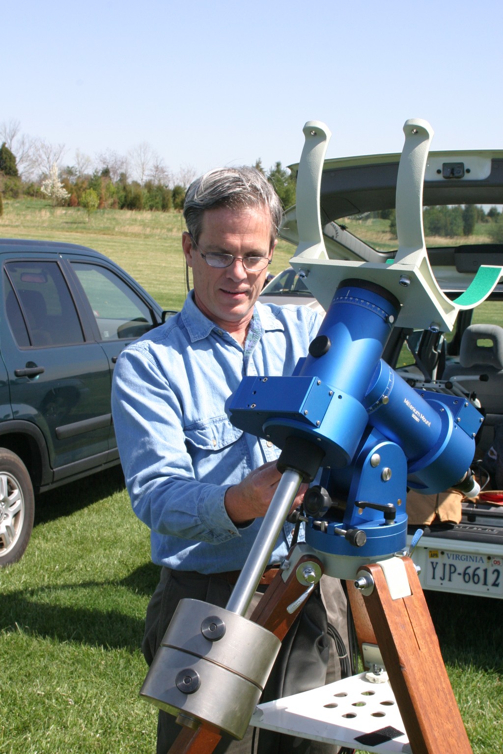

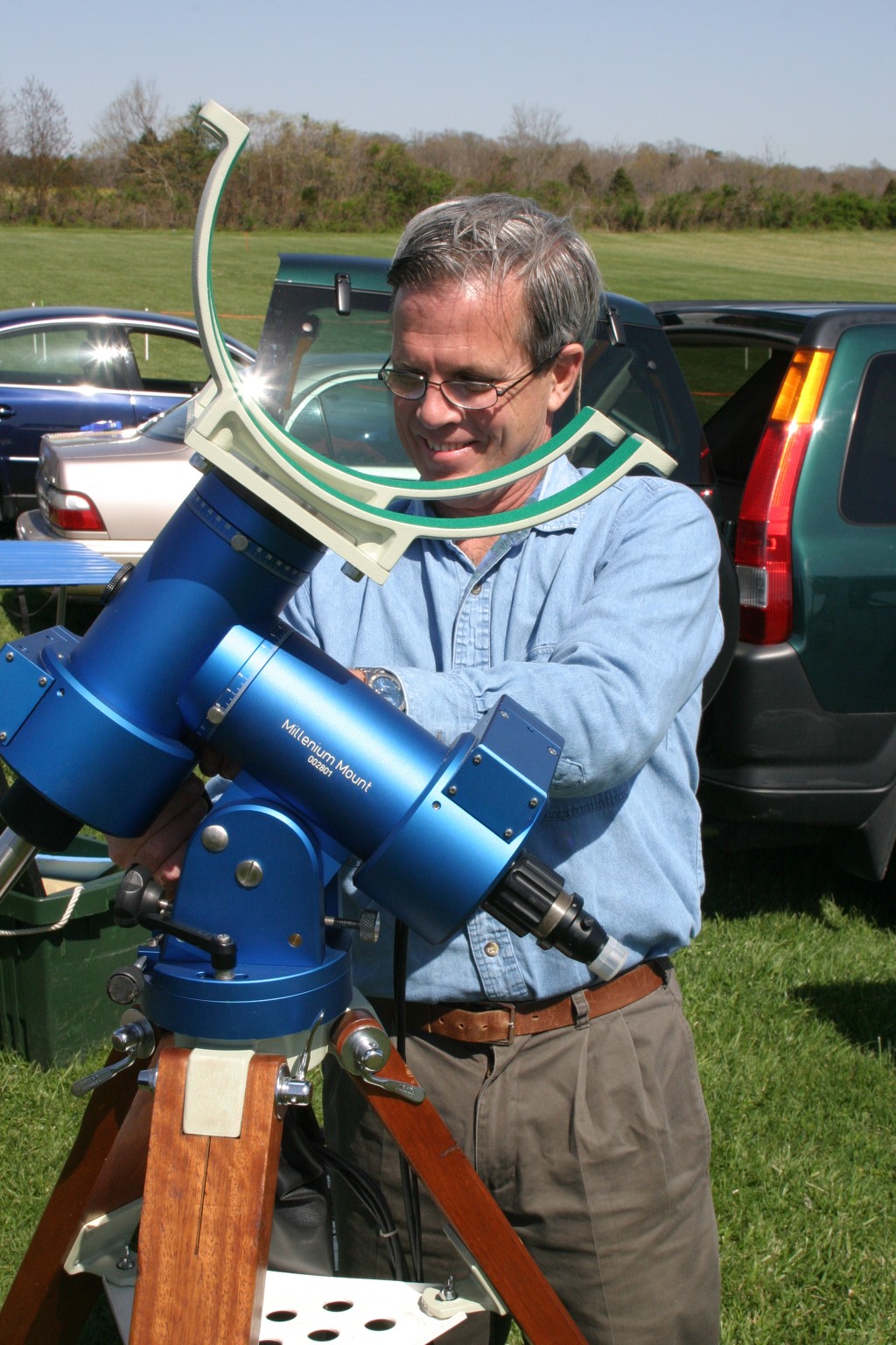

Am văzut că lumea bună de pe aici privește cu ochi săracului la monturile EQ 5, EQ 6, LXD 75, LXD 55, etc. Am căutat și am găsit ceva bun de tot (excepție prețul...)
Atașez o montură Millenium...
Cred că poate satisface cele mai mai mari și mai grele telescoape de pe la noi.
Judecând după proporțiile dintre ,,proprietar" și montură înțelegem tot ce se poate înțelege.
Apreciez totul la această montură: de la culoare, la mărime, trecând pe la calitatea prelucrărilor, robustețe, concepție, coroana, melcul și motoarele de acționare sunt ascunse și protejate de praf; și mai apreciez... totul.
Cred că ne poate servi multora ca model de lucru.
Succes tuturor monturiștilor...!

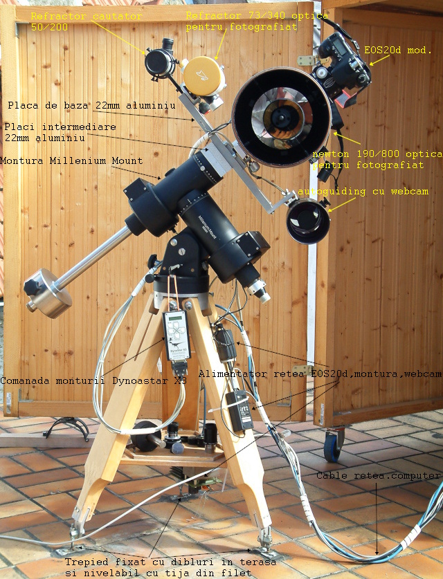

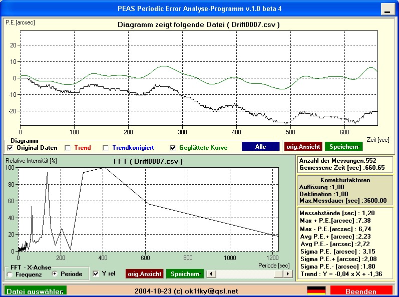

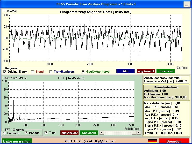

MesajTrimis: 11 Iun 2009 21:12 Download mesaj
Da eu folosesc de aproape doi ani aceasta montura,cu
care am facut pozele din rubrica foto.
Montura este specificata pentru 30kg dar la foto nu asi
incarca mai mult de 20kg.Rotiile dintate si melcii sint
slefuite care da precisie mai mare.
Mai jos doua grafice cu Pe(periodic eror) si cu autoguiding.
Daca sint intrebari specifice raspund cu placere.
Clear sky Hans
