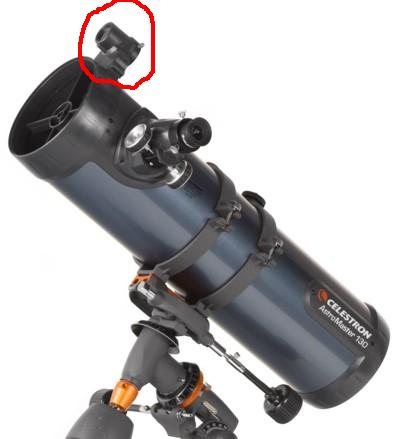

Buna tuturor si in primul rand as vrea sa va multumesc pentru tot ceea ce scrieti pe forum. Pentru mine cel putin acest site este o mina de aur, deoarece am gasit aproape toate informatiile de care am nevoie.
Sunt pasionat de mult de astronomie insa doar acum 3 saptamani mi-am cumparat primul telescop si anume un Celestron Astromaster 130EQ. Din pacate vremea nu a tinut cu mine si nu am avut decat 2 nopti cu cer partial senin de cand am achizitionat telescopul.
Rugamintea mea este daca m-ati putea ajuta cu niste sfaturi si informatii:
1. Telescopul meu are un dispozitiv de vizare rapida (incercuit in foto atasata) cu care ma descurc destul de greu. Nu prea reusesc sa incadrez in el corpurile ceresti pe care as dori sa le observ deoarece cand aprind ledul rosu care ma ajuta la vizare nu mai vad nimic in afara acestuia Sad. Intrebarea mea este: Exista un alt dispozitiv sau o alta modalitate de vizare, care sa fie mai usor de folosit sau ma voi obisnui cu timpul? (scuzati intrebarea, poate e ceva banal, insa eu sunt topograf si daca gresesc se poate sa fie din cauza ca m-am obisnuit cu aparetele pe care le folosesc in topografie)
2. Pentru nebuloase am nevoie de filtre colorate? va intreb deoarece cred (sper!) ca in aceasta seara am vazut nebuloasa orion, insa in jurul stelelor din nebuloasa parca era o ceata albicioasa. Probabil ca e normal deoarece noi vedem lumina alba nu?, insa nu stiu de ce as avea nevoie pentru a vedea nebuloasele asa cum sunt in fotografiile de la rubrica astro-foto.
Va multumesc frumos!

Acest dispozitiv de vizare îl mai poți găsi cu denumirea Red Dot Finder, sau în românește, Căutător cu led roșu. Mai există și alt dispozitiv, anume o lunetă căutătoare, care diferă de primul prin faptul că în locul unui punct roșu are un reticul negru cu ajutorul căruia găsești obiectele cerești. Aceasta se montează pe telescop asemănător căutătorului cu led roșu, ca în fotografie: http://www.astroshop.de/images/thb_300/005/013.jpg .
Nu știu însă dacă se poate monta la telescopul tău, din câte observ din fotografia din mesaj (sunt începător și încă mai învăț despre telescoape Very Happy , și nu îți pot vorbi decât despre ce am văzut la propriul meu telescop, un Skywatcher Newton 130/900 EQ2, cu lunetă căutătoare). În orice caz, o să te obișnuiești, în timp, să găsești obiecte cerești folosind orice fel de căutător, nefiind ușor la început.
Desigur că toate tipurile de căutătoare au avantajele si dezavantajele lor. Acestea le poți găsi la adresa http://www.themcdonalds.net/~themcdo/richa...ut_Finders .
Filtrele colorate știu că sunt folosite mai ales de către pasionații de astrofotografie, pentru creșterea contrastelor. Pentru observații simple nu ai nevoie. În cazul nebuloasei din Orion, mai mult decât o "pată cețoasă" nu o să vezi cu telescopul tău, dar și pentru că ochiul uman nu poate aduna lumină, precum un sistem optic ca telescopul.
Fotografiile de la rubrica Astrophoto sunt realizate folosind aparte fotografice cu timp de expunere reglabil. Să te uiți, din curiozitate, în mesajele din acea rubrică și ai să găsești scrise specificații, precum "3x300sec". Asta înseamnă 3 expuneri totalizând 15 minute, timp în care aparatul fotografic captează lumina de la obiectele cerești pentru a realiza fotografii care, de multe ori, mai sunt și prelucrate, ulterior, pe calculator.
Pentru a vedea nebuloasele așa cum sunt în fotografiile de la rubrica Astrophoto, ai nevoie de un telescop mai bun, o montură ecuatorială motorizată, un aparat fotografic cu timp de expunere reglabil, și, desigur, cunoștințe despre astrofotografie.

Salutare! Iti inteleg dezamagirea. Eu inainte sa-mi iau talescopul un 150/750 m-am uitat pe net sa inteleg ce voi putea vedea cu. Internetul e plin cu mesaje de genul "incepatorii vor fi profund dezamagiti" datorita pozelor care apar pe net sau in revista si care nu reprezinta ceea ce poate vedea ochiul uman in realitate
Prin telescopul meu nebuloasa din orion se vede la fel, un nor alb in jurul unui punct luminos. In culori asa ca in fotografii nu vei vedea niciodata prin observatii vizuale. Eventual vei vedea ceata aceea mai luminoasa, cu un telescop cu o oglinda de diametrul mai mare. O oglinda mai mare aduna mai multa lumina. Iar pentru astrofoto iti trebuiesc multi multi euro.
Pentru inceput poti ramane placut surprins de modul in care se vede venus in aceasta perioada sau daca poti incearca sa te uiti si la cometa Lulin ce se poate vedea dupa ora 3. Numai bine

Imi cer scuze daca intrebarea nu ar trebui sa fie aici.
Daca fixez cautatorul pe un reper nu acelasi lucru vad si prin telescop.cautatorul meu fiind ca o luneta.Si invers.Cum reglez cautatorul ca sa vad acelasi lucru ? Multumesc.

mihail iulian a scris:
Incearca in felul urmator:
Aliniaza cautatorul cu telescopul din ochi, mai intai (adica sa fie cat de cat paralel cu tubul telescopului).
Indreapta telescopul catre steaua Polara (caut-o cu... cautatorul Very Happy ).
Treci apoi la ocularul telescopului (probabil ca Polara nu va fi in camp dar pe undeva pe aproape). Foloseste ocularul care iti da cea mai mica putere astfel incat sa poti gasi o configuratie de stele, vizibila si in cautator, de unde sa poti ajunge la Polara.
In momentul in care ai Polara in centrul campului telescopului, fara sa misti telescopul, incearca sa pozitionezi (centrezi) cautatorul tot pe steaua Polara (lucrul asta se face in functie de ce sistem de prindere are cautatorul pe telescop; daca, de exemplu, ai inele cu 3 suruburi, incearca sa strangi/destrangi pe rand cate unul din suruburi - daca vezi ca steaua nu o ia in directia buna, foloseste alt surub din cele 3).

MesajTrimis: 25 Feb 2009 13:38 Download mesaj
Alinierea finderului este mai usor de facut ziua pe o tinta terestra iar procedura oarecum inversa decat cea de mai sus.
Iata pasii indicati de Vixen pentru aceasta operatie:
1. pune un ocular cu focala mare in portocularul telescopului (ex:25-32 mm).
2. vizeaza cu telescopul un obiect indepartat (>1km) si centreaza-l in campul vizual al ocularului.
3. adu din cele trei suruburi de reglaj al suportului finder obiectul vizat in centrul reticulului.
Alinierea este gata Smile

MesajTrimis: 25 Feb 2009 18:23 Download mesaj
Eu as zice ca aliniera e mai bine de facut noaptea, pentru ca incerci sa pui cat mai exact pe un punct, nu pe un obiect mai mare. Si oricum, cu timpul, din diferite motive, isi va pierde alinierea. Poate chiar de la zi la noapte. Il aliniez ziua si pana bagi telescopul in casa, cine stie cum atingi cautatorul. Asa ca mai bine noaptea. Nu neaparat pe steaua polara, ci pe orice stea mai stralucitoare.

Eu ziceam de steaua Polara pentru ca aceasta sta pe loc Very Happy
Si metoda prezentata de astrodog este cat se poate de buna (ba cchiar mai simpla).
Evident, cautatorul va trebui sa-l aliniezi de fiecare data cand scoti telescopul "la aer".

Va multumesc frumos pentru raspunsuri. Cred ca o sa ma obisnuiesc cu timpul cu acest cautator red dot finder. Am mai incercat si astazi si parca e putin mai usor ca ieri Smile deoarece acum incerc sa focusez mai intai pe stele cu luminozitate mare si in functie de acestea reusesc sa gasesc mai repede ceea ce caut.
Cu timpul voi incerca sa acumulez cat mai multa experienta si pe urma voi trece si eu la astrofoto ca sa vad nebuloasele colorate, oricum mi se pare un lucru extraordinar si asa ca pot sa vad lucruri atat de frumoase.

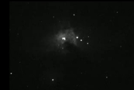

In legatura cu ce pot vedea prin telescop newton de 150/750 cu mentiunea ca asa se vede dint-un loc cu poluare luminoasa destul de mare. Nu e o fotografie a mea dar e ceva ce seamana foarte bine cu ce vad cu ochiul liber prin telescop la o marire de 75x. Daca ar trebui sa vad mai mult de atat inseamna ca intr-adevar ceva nu e in regula.

cassiopeialt a scris:
Aici e buba.
Incearca sa iesi din oras cu telescopul (undeva la tara, daca se poate in locuri fara iluminat public).
Eu zic ca daca instrumentul tau e bine colimat (si nu ai avut ghinion ca opticianul chinez sa greseasca monumental Sad ) dintr-un loc fara poluare luminoasa vei vedea mai mult.
Nu va faceti iluzii, insa, cu privire la culori in nebuloase, galaxii etc.
Ochiul adaptat la intuneric nu percepe prea bine culorile. Pentru asta e nevoie de obiecte foarte luminoase (sau telescoape cu aperturi foarte mari) astfel incat sa fie active celulele de pe retina care "se ocupa" cu vederea diurna (de zi) - si care pot distinge culori.
