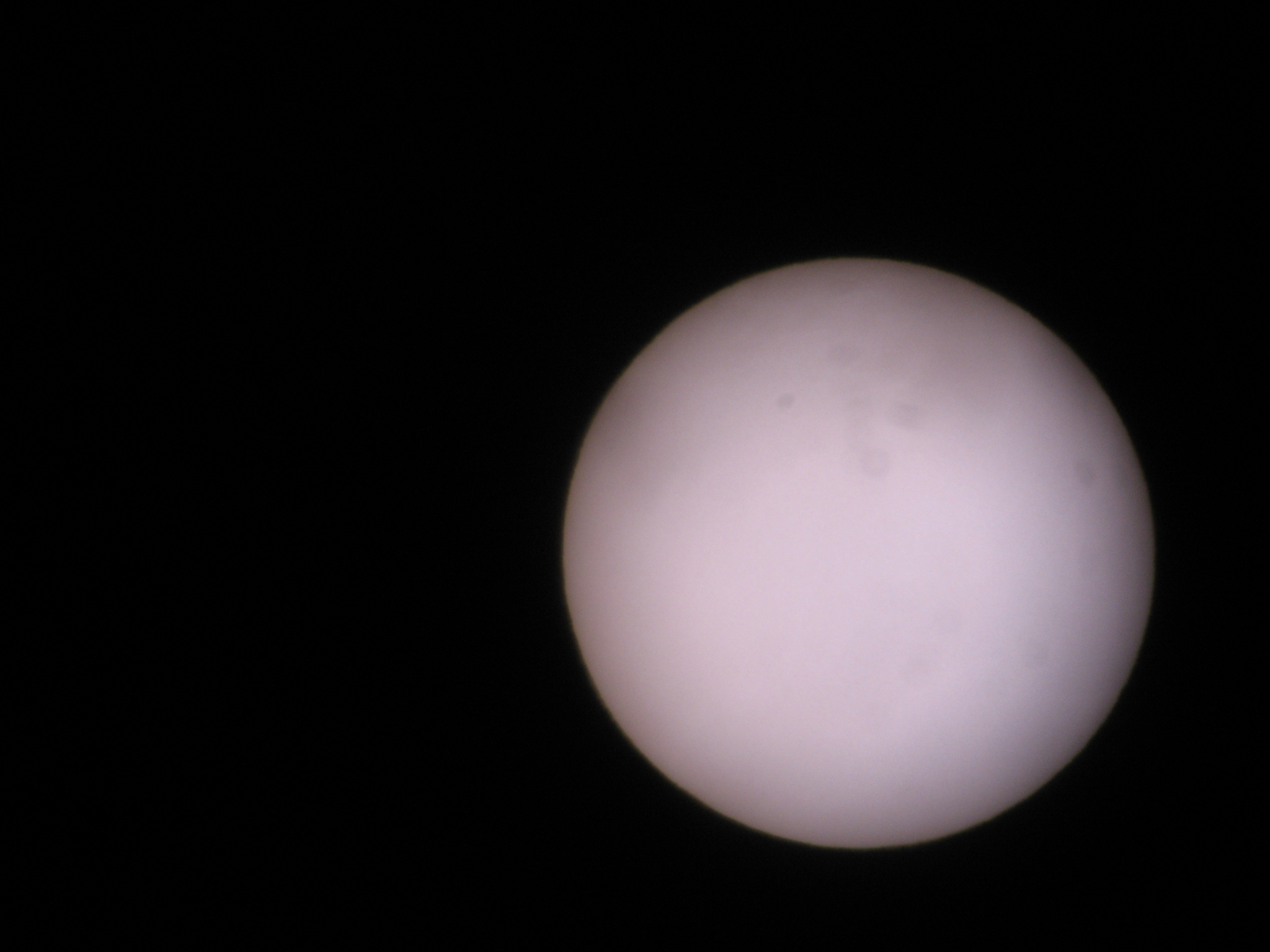

MesajTrimis: 27 Feb 2009 22:08 Download mesaj
Salutari
Revin pe acelasi topic.
Am reusit intr-un final sa-mi realizez un adaptor foto, din pacate bun doar pentru camera mea. E realizat din musse, un material din care noi la arhitectura facem machete (sanvis dintr-un fel de hartie si o spuma). Nu arata asa estetic, mai trebuie sa-i mai tai din ”mustati”, da isi face treaba. In schimb nu pot zice acelasi lucru despre montura, dar daca o ajut putin, se rezolva si asta Very Happy
Pana acum am lucrat numai cu ocularul de 20mm, si-asa, prin atatea lentile nu cred ca are rost sa incerc la putere mai mare.
Am sa pun si niste fotografii cu adaptorul.
Din pacate cred ca imi voi vinde instrumentul, tot raul spre mai bine:D, adica poate la mai mare, dar parca te atasezi de primul intrument...
Aici e o fotografie cu Soarele; petele nu sunt solare, sunt pentru ca am uitat sa sterg lentila cea jegoasa de la camera
Very Happy
Cer senin! - ca avem nevoie in ultima vreme
Soare patat
 Marime fisier:  589.32 kb
 Vizualizat:  de 9775 ori
