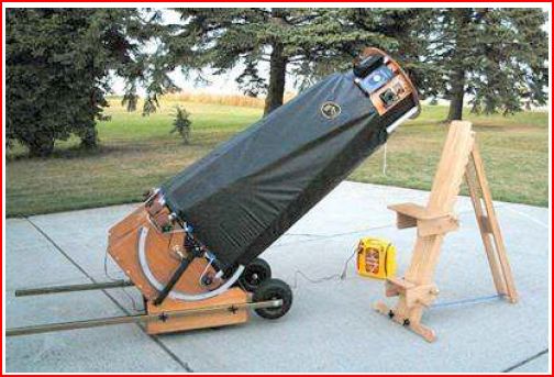

As dori sa imi cumpar un telescop dobson http://www.skywatcher.ro/SK/Dob8clasic.htm si ma intrebam ce parere aveti. In legatura cu trasportul afara pt observatii ma gandeam sa ii montez niste rotite http://www.youtube.com/watch?v=_wlIOaDh3ec (ca in acest clip). Este bine ? Question

Ma gandesc ca daca rotile suporta greutatea telescopului si daca locul pe unde il plimbi tu pentru observatii e drept, atunci e ok. Insa nu stiu in ce masura de siguranta il poti plimba daca terenul de observatii e accidentat. Nu cumva ca trepidatiile sa afecteze in vreun fel oglinzile

Telescopul e ok. Iar legat de roti, intai ia telescopul si vezi dupa aia daca iti trebuie roti. Eu am facut ceva asemanator la al meu (trepied + triunghi din lemn cu 3 roti mai solide) si ce pot sa iti spun este:
- simplu de plimbat cu el, iti ofera mobilitate destul de buna
- induce o instabilitate foarte suparatoare, nu se compara cu stabilitatea oferita de trepiedul pus direct pe beton.
Deci solutia nu aduce numai avantaje, trebuie sa te gandesti si la dezavantaje. Plus ce a zis Eusebio.

Telescopul asta e bun.
Rotile: Sistemul din filmuletul pus de tine nu e bun, pentru ca telescopul trebuie sa stea pe sol foarte stabil, iar rotile, mai ales cele care au ax de rotatie directionala, se flexeaza, si imaginea ta prin telescop se poate clatina tare de tot, mai ales la puteri mari de marire.
Un sistem bun de transport este cel din imaginea pe care am s-o atasez. Evident, nu e nevoie sa pui roti aat de mari ca alea, ideea e ca in pozitia de obsevatie, rotile sa nu atinga solul.
Cat priveste transportul pe roti in teren accidentat, nu iti face probleme, nu va afecta oglinzile. Evident insa ca dupa transport va trebui sa colimezi telescopul, lucru pe care oricum trebuie sa il faci inaintea fiecarei seri de observatii.
